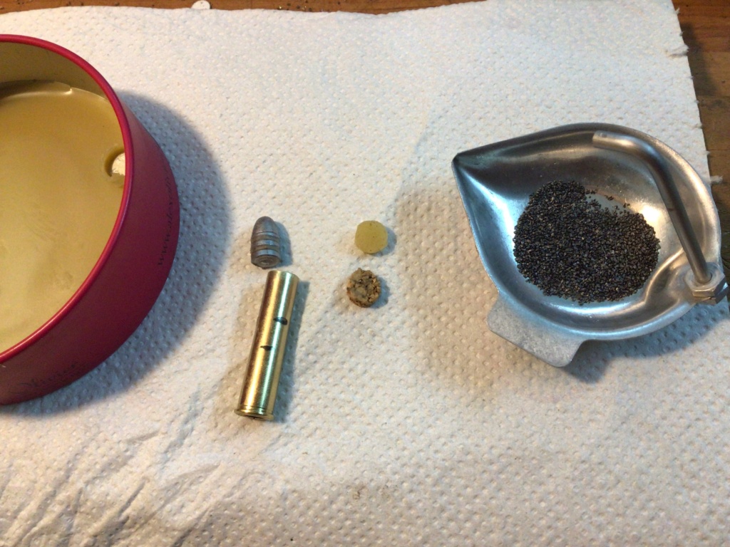

J’ai reçu mes étuis de Nagant et commencé à préparer mes munitions qui utiliseront toute la longueur du barillet…
Les composants ; étui de 7,62 nagant raccourci à 37,5 mm, 10 grains (0,65 grammes) de suisse n°2, balle Lee de .311 98 grains recalibrée a 308 (sinon ça ne passe pas), une rondelle de liège de 4 mm d’épais et un grease cookie de 3 mm d’épais…
La balle de 308 corresponds à mon fond de rayure. Mais j’ai lu sur les forums US qu’ils rechargeaient avec des diamètres jusqu’à 321 !?! C’est vrai que le cône est très large et progressif mais ça me semble un peu limite… si la précision n’est pas au rendez vous je partirai sur des diamètres plus important mais je serais obligé de raccourcir l’étui (les chambres sont légèrement coniques).

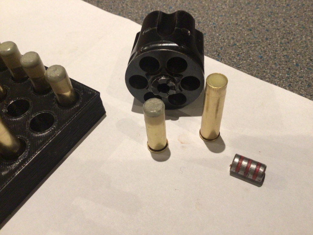

Apres avoir évasé et siègé mon projectile l’étui est trop large pour le barillet, en phase finale je repasse donc en douceur dans mon recalibreur d’ogive 313 et ça resserre proprement le haut de l’étui qui passe alors nickel…
J’ai graissé le dessus des balles façon revolver à poudre noire classique ! Ça devrait aider à nettoyer le canon entre chaque tir…

Reçu mes balles wadcutter 311 de 100 grains. Et donc préparation de deux séries test, une en grande longueur et une en longueur classique.
J’ai utilisé le calibreur 30 luger pour le collet, en 3 passes pour les étuis longs en réduisant au passage le diamètre de la balle sur environ 5 mm, sinon ca coinçait dans le barillet. Les ogives font bien 7,90 mm et donc 311 alors que mon calibreur Lee 311 sort à 7,85 mm donc plus proche du 309… donc je suis un poil plus large que l’essai précédent.
Et un peu de lubrifiant pour limiter l’encrassement… au passage je suis étonné du faible encrassement probablement lié au faibles charges. Pour une 20e de tirs le nettoyage ne semble pas nécessaire et la grande lessive au retour du stand ne prends pas plus de 20 minutes.
