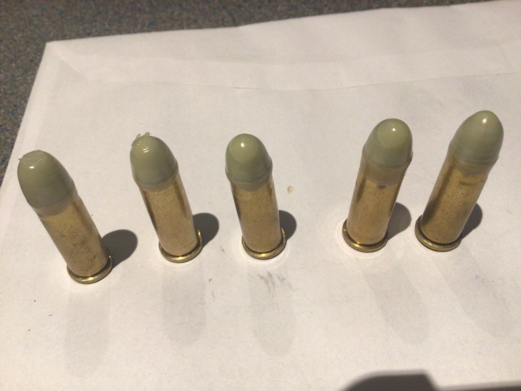

Par cette météo maussade j’ai ressorti mon 1882 schmidt et réfléchis à son rechargement pour enfin le faire chanter. Je l’ai depuis très longtemps mais n’étant versé dans les revolvers je l’avais quelque peu négligé… en le dépoussiérant je me rend compte qu’il est quasi neuf et d’une qualité de fabrication toute suisse !
En lisant les différents post je vois à peu près comment lui faire les suppositoires qui vont bien, mais je suis fort surpris de la différence de côte entre la sortie de barillet, env 8,30 mm et le canon, 7,45 mm en forçant une bille de .311 !
Normal docteur ?
Les rechargeurs préconisent des ogives entre .311 et jusqu’à .314, mais dans tout les cas elle vont flotter dans le barillet !?!
Est ce que mon exemplaire est déviant malgré son aspect neuf et tout au même numéro ou est ce normal ?
Merci d’avance pour le retour des spécialistes suisses !

Re: 7,5 schmidt
Jibette a écrit:... des ogives entre .311 et jusqu’à .314, mais dans tout les cas elle vont flotter dans le barillet !?!
C'est la partie cylindrique de la balle qui va se trouver dans le collet de l'étui, qui va lui-même se trouver dans les chambres du barillet.
La partie ogivale doit bien se trouver "en l'air"!
Tes balles doivent correspondre aux dimensions du canon, tout en pouvant permettre le chambrage des munitions. Sans que ça "flotte" trop dans la chambre (la cartouche!)
Si ça rentre pas, ça n'ira pas (ça va mieux en le disant!). Si ça "nage", le frettage se fera imparfaitement, les étuis vont souffrir. La précision aussi.
Faut aussi que le diamètre de la balle soit compatible avec le cône de raccordement du canon.
Les habitués de cette arme/cette cartouche t’indiqueront sûrement ce qui fonctionne le mieux. .... & le moins bien.

Bons tirs.
Je me rectifie sur deux points
1/ "Mais se posera le problème d'introduction de la base du projectile dans un étui de 30 M1 prévu pour du 308 chemisé", je voulais dire que "se posera le problème d'introduction de la base du projectile dans un étui lambda recalibré dans un JO pour 30 M1, qui est prévu pour une balle de 308 chemisée".
2/ Quant à l'usage de 32 WC du commerce, attention à la dureté de l'alliage assez souvent inconnue. Sinon achat d'un moule kivabien (et un moule de +, un....) ou demander à un collègue du stand... si on en trouve un, le 32 WC se fait rare....
OTTOVANRUINBEK- Membre averti
- Nombre de messages : 124
Localisation : Les volcans du centre
Date d'inscription : 06/10/2022
7,5 suisse
Pour les étuis je vais partir de 7,62 nagant (38 mm de long, j’aurais de la marge !)
Pour les ogives j’ai repéré un vieux lot de wc dynamit nobel 314 avec jupe creuse. Je les recalibrerai à 311, voire 308 si la jupe fait sont job…
