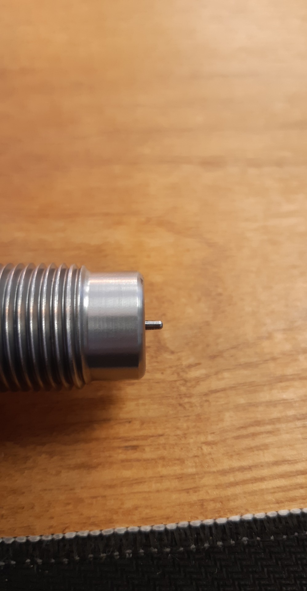

Je débute dans le rechargement et j'ai un souci :
Calibre 7,92 (Mauser IS)
J'ai acheté des munitions PPU et Sellier Bellot. Les amorces ne sont pas serties.
D'une part, mes outils ne tournent pas toujours quand j'abaisse le levier (mais je crois savoir d'où)
D'autre part, beaucoup plus pénible, je n'arrive qu'à retirer qu'une amorce sur 2 ou 3.
Alors, la galère commence pour retirer l'étui du share holder (marteau et tournevis...)
Je précise que je n'ai pas nettoyé mes douilles, que mon outil est bien positionné, que l'aiguille ressort de l'ordre de 3mm (on m'a indiqué que 5mm serait mieux mais je ne vois pas trop comment on peut baisser l'aiguille. Outil Lee) que j'ai bien graissé mes étuis (huile de vaseline 3 en 1 comme vu sur plein de tutos mais qu'on m'a déconseillé sur un autre forum)
Savez vous comment on peut régler la profondeur de l'aiguille ?
J'ai essayé avec des clés mais rien de ne bouge
j'ai ajouté les photos
Je suis preneur de tout conseil ou suggestion
Merci par avance et à bientôt pour des questions de débutants
Bonne journée à tous

Tu dévisses complètement l'écrou supérieur et cela va libérer l'aiguille. Il te faut une clé sur le chanfrein de l'outil ( la partie plate) et une clé pour dévisser l'écrou
Tu règles la longueur voulue et tu revisses. Accessoirement cette configuration permet de ne pas casser l'aiguille quand elle rencontre un obstacle ( amorçage berdan par ex... Embarassed ) car elle remonte dans l'écrou.

Pocomas a écrit:Tu dévisses complètement l'écrou supérieur et cela va libérer l'aiguille. Il te faut une clé sur le chanfrein de l'outil ( la partie plate) et une clé pour dévisser l'écrou
c'est serré TRES FORT ! je peux forcer ou utiliser un marteau sur ma clé pour dévisser ?
je ne risque pas de tout casser ?
Question bête, pour dévisser, je tourne à l'inverse des aiguilles d'une montre (des fois, c'est inversé...)

Non, il faut utiliser une rallonge et c'est vissé dans le sens normal!
L'huile de vaseline n'est pas conseillé pour le graissage des étuis, il leur faut un produit adéquat de RCBS ou Lyman!

C 'est normal...il faut que cela soit bien serré...et il faut éviter le marteau !
Éventuellement utiliser une rallonge sur la clé à pipe Idea
Oui, l'aiguille doit dépasser d'au moins 5 mm....
Et, surtout pas de vaseline, mais un des deux produits préconisés ci dessus!

Une clé à pipe, une clé et zou, fini !
Merci à vous tous pour vos réponses

Après faut re-serrer aussi fort, sinon ça glisse aisément.
C'est que, à ce qu'il m'a semblé, la vis fendue en pince est filetée conique, mais le taraudage est cylindrique ; pour le prix, on peut pas tout avoir...
L'avantage du système c'est qu'en cas de forcement excessif la tige glisse ; il arrive quand même que l'aiguille de désamorçage casse, mais c'est bien rare. Il prend tout son intérêt quand la douille reste coincée dans le recalibreur, bourrelet arraché : on débloque la vis-pince pour libérer la tige, que l'on frappe au marteau comme un chasse-goupilles. C'est pas rassurant, mais la tige résiste plutôt bien...

Au passage et à moins que cela ait changé, les écrous des outils LEE sont en mesures américaines. Je me suis acheté il y a longtemps un jeu de clés plates US chez un marchand d'accessoires motos (https://www.bikertools.fr/) pour faire ce genre de manip. Il m'arrive de temps en temps que l'aiguille glisse dans le corps d'outil, après un nettoyage de l'ensemble.

A défaut d'un jeu de clés en mesures impériales, pour les tiges de désamorçage Lee on s'en sort très bien et sans laisser de marque avec une clé de 19 sur l'outil et une clé de 13 sur l'écrou de serrage.
Si l'on en vient à plier l'aiguille, plutôt que de se ruiner en tiges complètes chez Lee, on peut confier l'objet à ce bon copain de stand, qui possède un tour et propose souvent ses services. Il virera la partie tordue et percera l'extrémité à 1,8mm. Il suffira d'introduire une nouvelle aiguille coupée dans un rayon de vélo de 18 dixième et de la coller avec du frein Loctite qui part au chauffage. Un rapide chauffage sur une flamme permettra dorénavant le remplacement facile et économique de cette satanée aiguille... lors du pliage suivant !

Message  zebulon Jeu 19 Mai 2022, 13:47
Verchère a écrit:Après faut re-serrer aussi fort, sinon ça glisse aisément.
Pour le recalibrage, l'huile de vaseline ne convient absolument pas ; du savon de Marseille serait mieux ! Ou du suif.
A défaut des produits soit-disant spécialisés, il faut utiliser une huile très filante (p. ex. pour chaînes de tronçonneuse) ou une graisse elle aussi très filante. En testant plusieurs pots de graisse pour roulements, j'en ai trouvé une qui s'avère notablement plus efficace que la graisse RCBS.
Faut pas en mettre beaucoup : gras au toucher, mais propre à l'oeil (si les empreintes digitales marquent visiblement, y-en a trop)
C'est bien noté, merci infiniment

Message  zebulon Jeu 19 Mai 2022, 13:48
CLOSDELIF a écrit:C 'est normal...il faut que cela soit bien serré...et il faut éviter le marteau !
affaire résolue
En effet, 5,3mm !
merci infiniment

Message  zebulon Jeu 19 Mai 2022, 13:50
Pâtre a écrit:salut
zebulon a écrit:Bonjour à tous,
zebulon a écrit:Une clé à pipe, une clé et zou, fini !
A bientôt pour de prochaines questions ....
cheers
