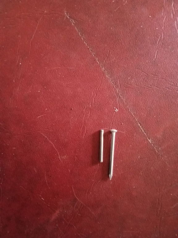

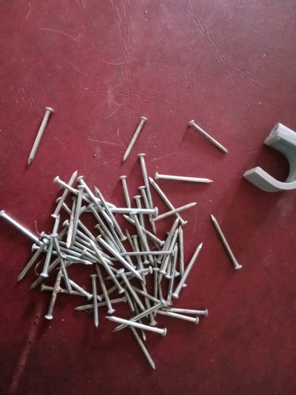

Pour les aiguilles RCBS en ayant casser une il y à très longtemps je l'avais remplacée par un clou trempé de maçon ou de collier pour tube iro je n'ai jamais trop su ,j'en ai un fond de boite.
Il y a 2 diamètres,le plus gros fait 2mm et va bien dans la pince de la tige de désamorçage RCBS.
Il suffit de cassé ou coupé la tête ,arrondir une extrémité ou tour ou dans le mandrin de la perceuse avec une pierre ,c'est pas cher,solide et très facile à faire.
