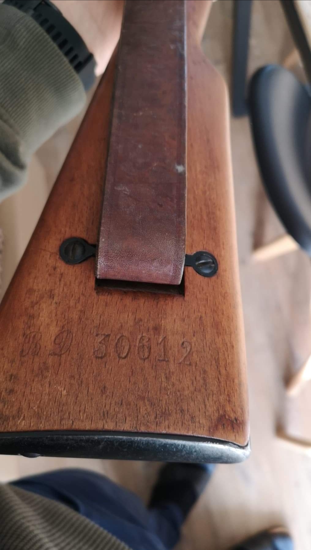

Bon en attendant l arrivée de mon mas 36 1er type tant recherché (de 1937 en plus) je viens de trouver ce beau m16 Very Happy
Je cherchais pas spécialement de berthier mais une bonne okaz s est présenté.. Et la cerise (pour moi) c est que j ai découvert qu'il était de 1939! (je le savais pas avant l achat)
Par contre je trouve bizarre l inscription m16.. Re frappé ? Et  le "st Étienne mle" est quasi effacé.. Une explication a ca ??
Le reste est dans un très bel état et entièrement au numéro  Cool

Après quelques recherches sur cette page, j ai pu voir que ce m16 est un re frappage sur des armes reconditionnees dans les années 30..
J ai donc également le marquage PK..
Les numéros n ont pas l'air d être refait donc si le canon a été changé en 39, est t il possible de dater la fabrication initiale avec le numéro et le préfixe BD ?
Merci pour vos futures réponses  Wink

Si je me goure pas, c'est un mousqueton de Châtellerault produit entre 1936 et 1939, vu l’état je dirais que le canon n'a pas été changé et qu'il serait de 1939 comme la date l'indique.
Donc réutilisation d'un boitier St Étienne , traitement parkérisé, crosse en hêtre ... comment est le canon ?
En attendant il présente bien, il est joli.

La série BD est la dernière série de mousquetons Berthier fabriquée à Chatellerault de bd 10000 a bd 40000 entre 1936 et 1939. Je pense aussi fabriqué neuf avec un boîtier st Etienne réutilisé. Un des derniers Berthier fabriqué neuf ! Bravo

Le BD30612 date bien de 1939 au plus tôt et peut-être même de 1940 au regard des autres armes connues portant des numéros proches: le BD3139x porte une date de réception d'avril 1940
Arnaud avait émis l'hypothèse suivante "On peut imaginer qu'arrivés à gratter les fonds de tiroir faute de MAS 36 en nombre suffisant (SE-MAS 1938-39 d'essai versés dans les corps de troupe), on a fini de monter ou de réparer les armes pour lesquelles il y avait peu de choses à faire." alors que les fabrications de mousquetons neufs ont officiellement été arrêtées en octobre 1939.
Le plus haut numéro connu est BD36680: c'est le bout de la route pour les mousquetons !
Ces armes avec le marquage de la manufacture partiellement effacé et un gros "M16 art nouveau" ont effectivement été fabriqués avec des boîtiers de ré-emploi.
Je suppose qu'au vu du ponçage un peu trop généreux de la crosse, le macaron de réception n'est plus lisible ?
Reste à jeter un coup d'oeil sous canon Wink  pour relever le mois d'épreuve du canon Un berthier m16 de plus  647148
L'avantage de ces armes tardives c'est qu'elles ont souvent un canon impeccable !
