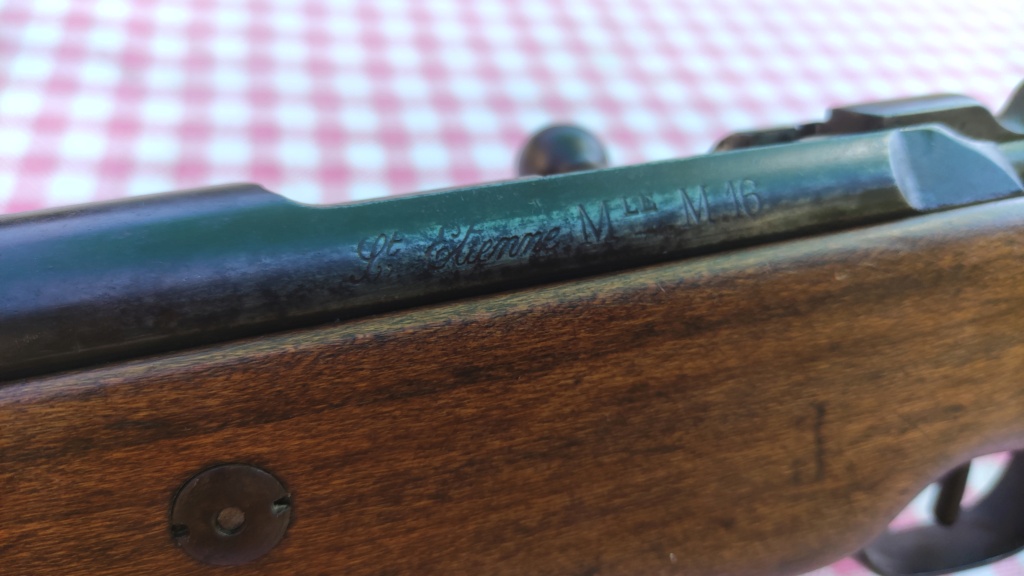

Je voulais partager avec vous une des pieces les plus unique de ma modeste collection !
Un Berthier 07-15 M16.
Vous me direz qu'il en existe des centaines , des milliers comme le mien... Un Berthier avec un canon daté 1917... Canon de MPA... Rien de bien folichon...
Peut être ! Mais sont ils entièrement au numéro ? Et quand je dis entièrement c'est réellement Entièrement !
Du canon, à la crosse , a la culasse en passant par.... la baïonnette !
Place aux photos !
Plus sérieusement, si certain sont capable de me donner un ordre de rareté d'un lot comme celui ci je suis preneur !
Amicalement PL.C
Place aux photos !

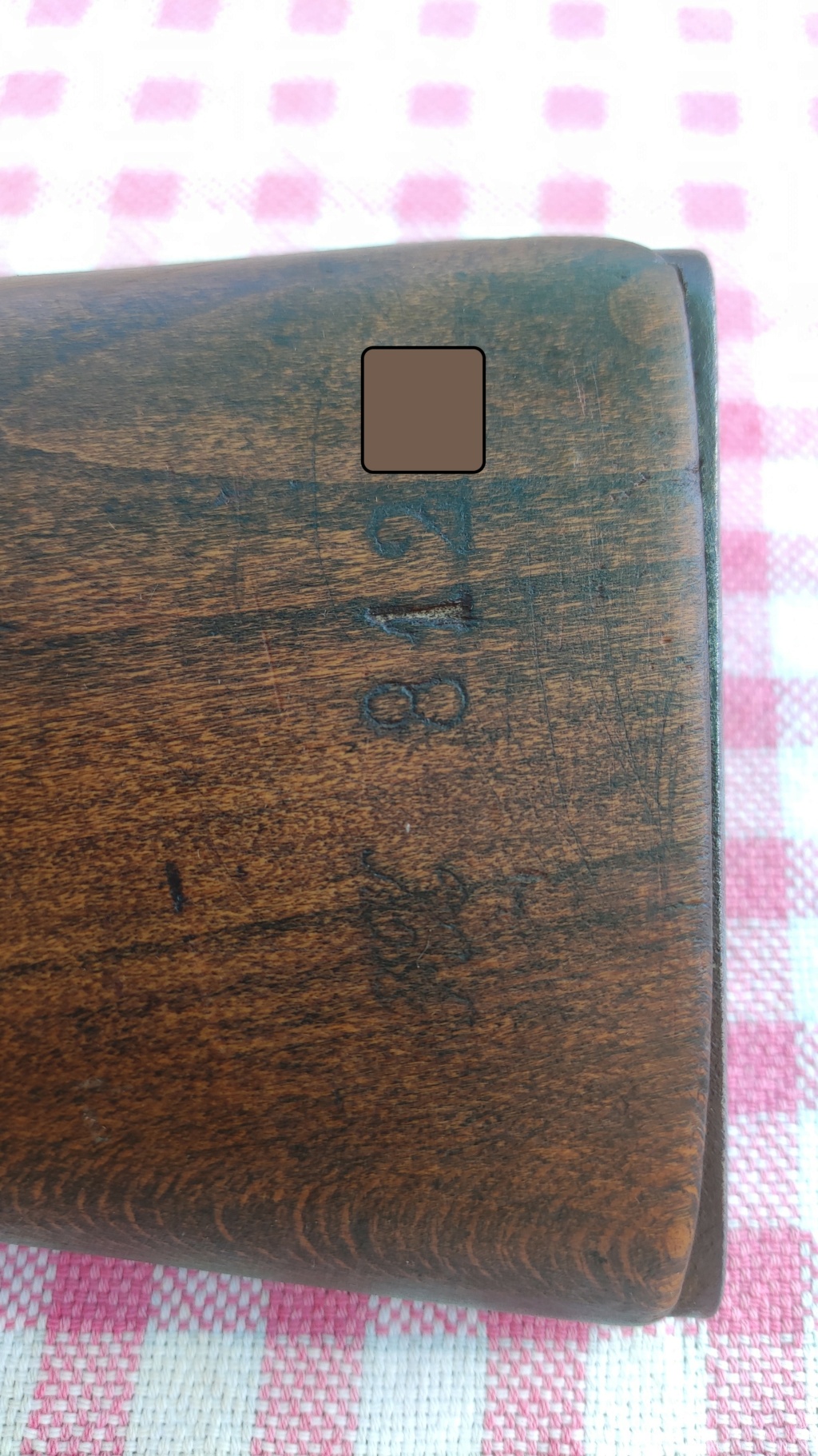

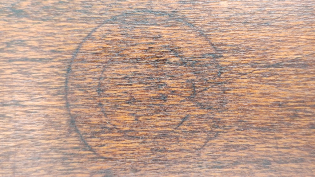

tu as raison cet ensemble n'est pas courant
y a t'il le macaron de crosse?
julio62- Futur pilier
- Nombre de messages : 981
Re: Un Berthier oui... Mais un Berthier pas commun !
Oui mais malheureusement en bien trop mauvais état pour être lisible, on devine simplement l'emplacement d'un cercle et on peine à deviner les lettres MA au centre...

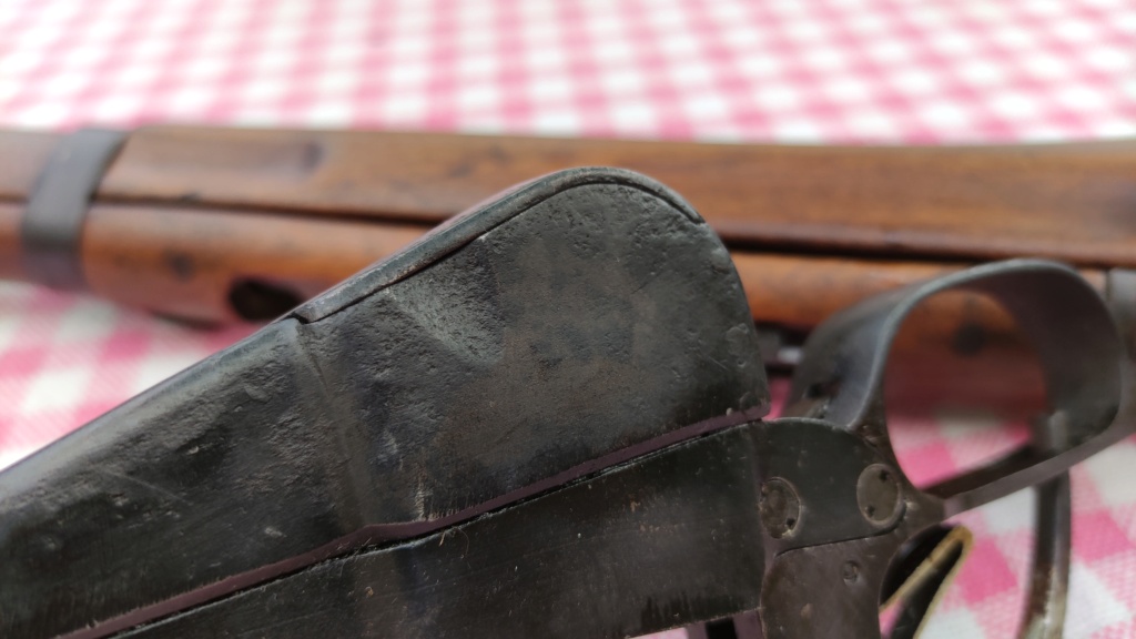

Vu le marquage "M-16" je pense que la boîte de culasse est usinée pour 5 coups.
Mais le pontet-magasin, il est à 3 coups ou 5 coups ?
Le 3 coups est possible, même avec marquage M-16... Par contre il y a la bague pour le garde-main ; celui-ci est-il présent ?
D'autres questions peuvent se poser, à propos de l'application éventuelle des modifications post-1918...
Bonjour Verchère,
Je fais des photos de l'usinage du boitier dans la journée. Le magasin est un 5 coups. L'arme est modifié N. Garde main présent mais tordu.

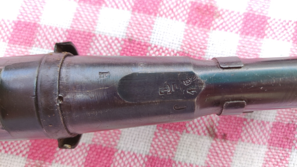

En l'absence du macaron de réception, il y a moyen de cerner peu ou prou la date de fabrication de l'arme en relevant le mois d'épreuve du canon (chiffre en 1 et 12 gravé après deux "E" sur un méplat situé sous le tonnerre): en général les armes étaient terminées et réceptionnées 1 à 2 mois après l'épreuve du canon, sauf réception tardive ou année de faible production.Pierre-Louis a écrit:Oui mais malheureusement en bien trop mauvais état pour être lisible, on devine simplement l'emplacement d'un cercle et on peine à deviner les lettres MA au centre...
FUEGO- Pilier du forum
- Nombre de messages : 1903
Localisation : Bas-Rhin
FUEGO a écrit:En l'absence du macaron de réception, il y a moyen de cerner peu ou prou la date de fabrication de l'arme en relevant le mois d'épreuve du canon (chiffre en 1 et 12 gravé après deux "E" sur un méplat situé sous le tonnerre): en général les armes étaient terminées et réceptionnées 1 à 2 mois après l'épreuve du canon, sauf réception tardive ou année de faible production.
...flûte, je n'avais pas tout lu: les canons MPA n'étaient à priori pas marqués du mois d'épreuve sur le méplat...
...au temps pour moi !
Pourrait-on avoir une photo du côté droit du tonnerre avec "MPA 1917" ?

Voici les photos, en espérant que cela réponde à vos questions !
Vous avez là des photos du chargeur, du mois de réception ( 1 donc Janvier ? ), et des différentes traces d'usinage du boitier. Le macaron est comme je l'avais dit illisible. Mais je crois deviner un 8 en bas à droite à l'emplacement normal d'une date. Donc potentiellement 1918.

Merci pour ce complément de photos,
Les chiffres que l'on trouve parfois sur le méplat des canons d'origine "civile" sont parfois surprenants (j'ai déjà vu un "14"), donc pas sûr du tout qu'ils aient la même signification que sur leurs homologues des manufactures d'état.
Là, le magasin est une version standard et il n'est d'ailleurs pas impossible que ce fusil M16 soit né avec magasin 3 coups et sans garde-main: les sous-traitants de l'extension de magasin et des garde-main avaient visiblement du mal à fournir (un peu comme les puces électroniques aujourd'hui !).
Dommage que macaron soit illisible car comme l'écrivait Arnaud, la série "FK" ne compte pas beaucoup d'exemplaires répertoriés et encore moins de macarons de réception exploitables.
Tous les FK connus, à part celui réceptionné tardivement, sont de 1917, y-compris ceux à canon MAS.
Il se trouve qu'à part un seul peu significatif (mai 1917) et le tardif de 1918, je n'ai pas pu relever les mois d'épreuve de cette série.
Néanmoins, ce qui reste du dernier chiffre de l'année du poinçon de réception ne peut pas être un 7. Il y a un arrondi en bas qui pourrait bien être le vestige d'un 8. Donc janvier ou février 1918 si je devais deviner.
On a les chiffres de production mensuels par Sonnerat, mais outre qu'ils sont décalés car il s'agit très certainement en fait des chiffres de livraisons, ils regroupent ceux de la MAC, de la MAS, de Delaunay-Belleville, voire les derniers Remington réparés en Manufacture.
Mais en gros, faudrait que je vérifie pour être sûr, je dis ça de mémoire, la MAS sortait à cette époque une série de 100 000 en environ 2 mois 1/2. Elle a eu fait plus, mais on avait suffisamment de fusils en stock et on avait commencé à serrer le frein.

Alamas a écrit:Néanmoins, ce qui reste du dernier chiffre de l'année du poinçon de réception ne peut pas être un 7. Il y a un arrondi en bas qui pourrait bien être le vestige d'un 8. Donc janvier ou février 1918 si je devais deviner.
...punaise, tu as raison: le macaron me paraissant tellement illisible que c'est à peine si je l'avais regardé: pff !
C'est vraiment de l'archéologie !
C'est bien ce que je pensais et je confirme après observation à la loupe on distingue ??18 donc 1918 sans trop de doute sur les deux premiers chiffres.
