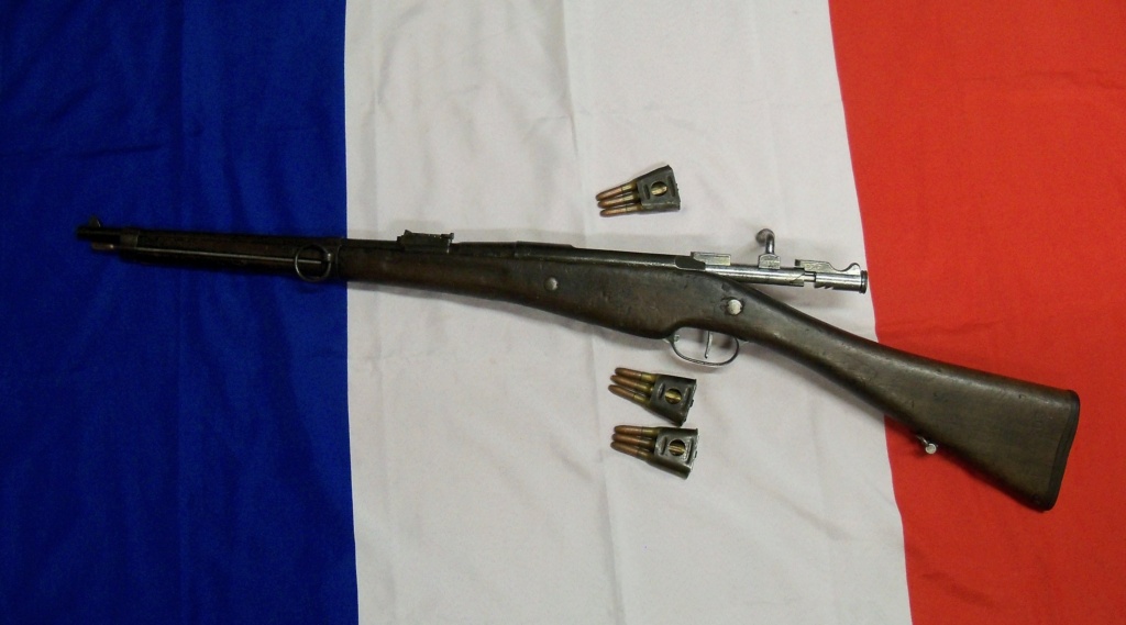

L'annonce était accompagnée du texte suivant:
Patine générale, canon avec de très belles rayures!
 Bois en bon état pas de fissure à noter une réparation d'époque de la crosse faite très certainement en arsenal  (très propre).
 Pas de bidouille arme récupéré en l'état par un de mes client en vidant  un grenier lors dune succession"
L'objet est resté quelques temps en vente sans que personne ne se précipite (moi non plus d'ailleurs).

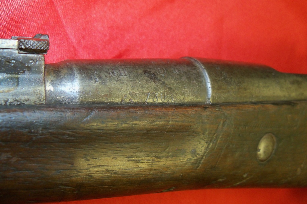

Après quelques vérifications, il s'est avéré que le numéro de série A7303 était cohérent avec un canon éprouvé en mai 1891 et les poinçons JH (L) (C) cohérents également,
L'état extérieur général n'était pas très engageant mais ce côté "dans son jus", rouillé, rayé, crasseux était plutôt garant de l'authenticité de l'objet bien que la petite étoile ne soit pas visible.
J'ai cependant fini par faire une offre directe qui a été acceptée par le nouveau propriétaire de l'armurerie (cette dernière ayant changé de main entre-temps).
En voici quelques photos:

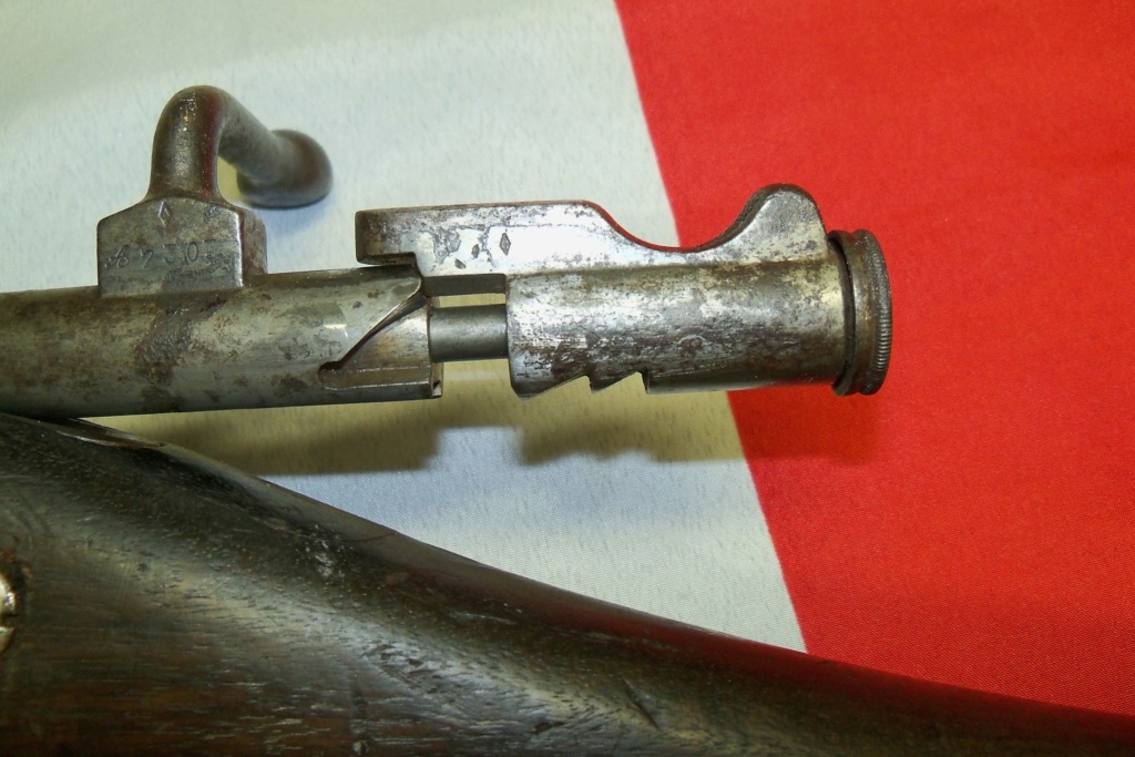

Le bronzage est donc sérieusement entamé et les marquages estompés: l'arme a dû s'oxyder pendant de longues années avant qu'un précédent propriétaire ne passe un coup de papier de verre malheureux...
Une carabine de cuirassier de plus... de plus ! 101_0945Une carabine de cuirassier de plus... de plus ! 101_0944 Le chien est à deux crans et en regardant bien sous la tâche de rouille grande comme le Tanganyka, on devine sous le numéro de série le fantôme de la fameuse petite étoile (probablement peu profondément marquée dès l'origine).
Le dessous de la culasse a reçu la modification de 1908 mais le boîtier ne comporte pas de "M" comme on l'a vu plus haut.Une carabine de cuirassier de plus... de plus ! 101_1021

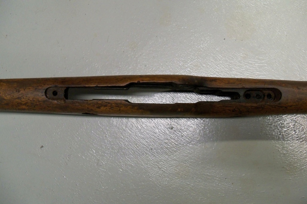

Pas de macaron visible: soit effacé au fil des années, soit il s'agit d'une crosse de remplacement.
Crosse qui a subi une réparation suite à un dégât classique sur les BERTHIER précoces:Une carabine de cuirassier de plus... de plus ! 101_1025

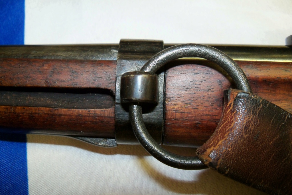

La baguette est un des "plus" de cette arme:
Une carabine de cuirassier de plus... de plus ! 101_1137
Une carabine de cuirassier de plus... de plus ! 101_1133Une carabine de cuirassier de plus... de plus ! 101_1134
Une carabine de cuirassier de plus... de plus ! 101_1136Une carabine de cuirassier de plus... de plus ! 101_1135

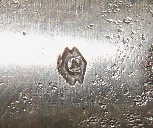

Là aussi il faut ouvrir l'oeil (...et le bon) pour deviner des restes d'étoiles et des éléments du numéro de série !

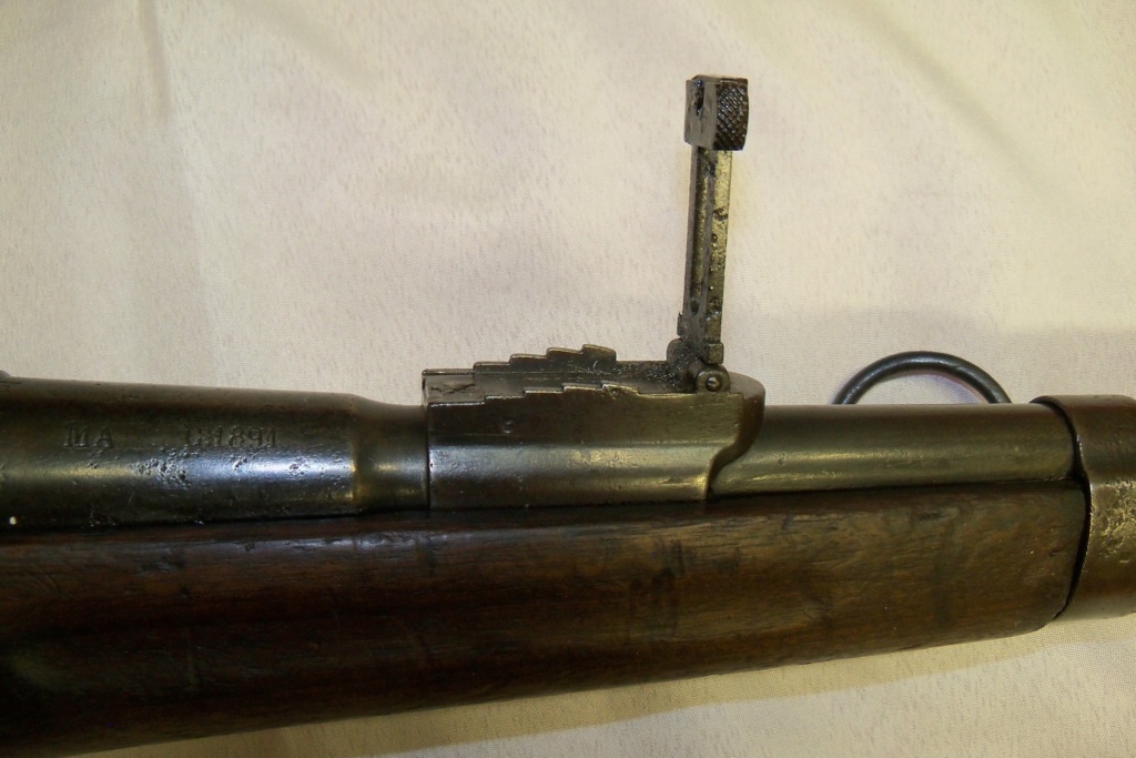

Sur le tonnerre, un "brin" cratérisé la faiblesse de profondeur de marquage de l'étoile est flagrante, phénomène amplifié par le ponçage passé:
Une carabine de cuirassier de plus... de plus ! Zotoil12
Après nettoyage et soins:Une carabine de cuirassier de plus... de plus ! 101_1143
Une carabine de cuirassier de plus... de plus ! 101_1138

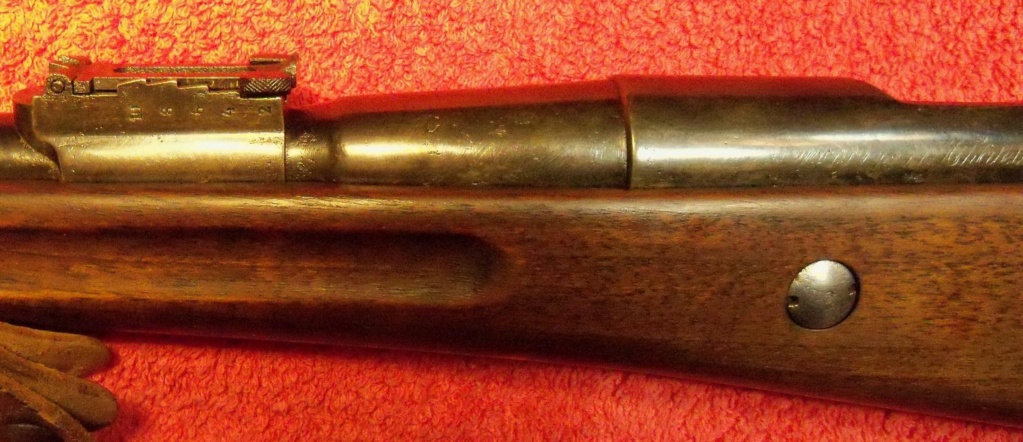

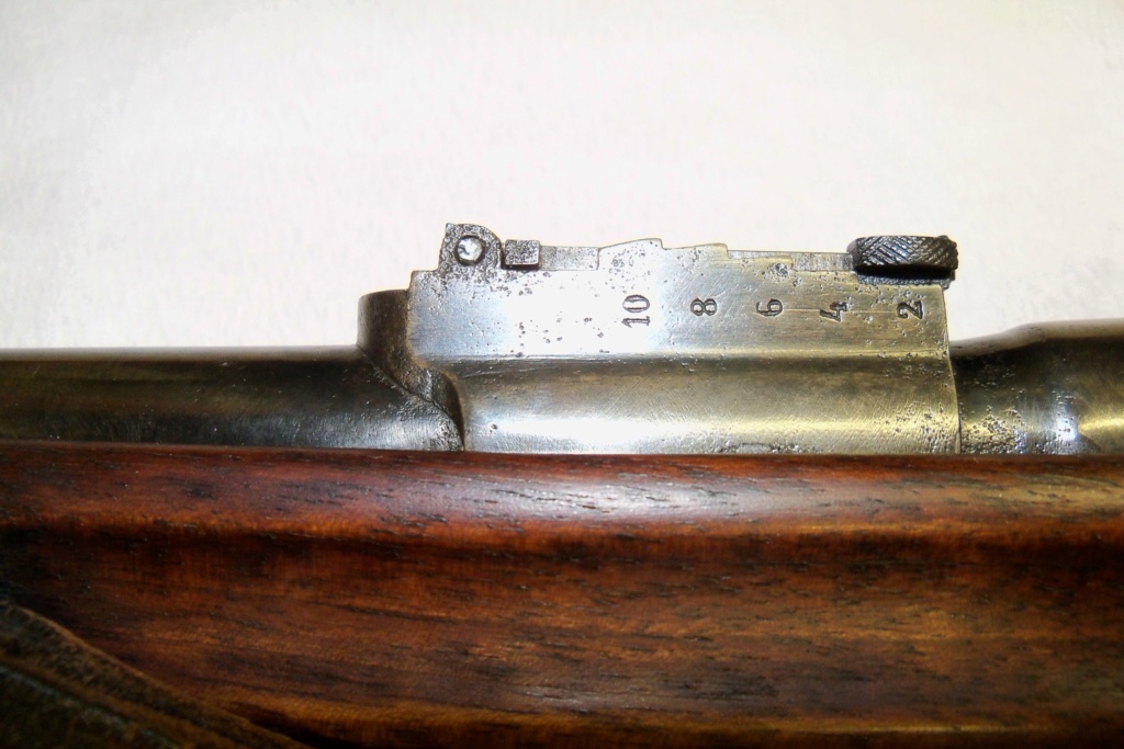

La hausse est asymétrique: bi-carburant "balle M - balle D"
Une carabine de cuirassier de plus... de plus ! 101_1139
Une carabine de cuirassier de plus... de plus ! 101_1141
Une carabine de cuirassier de plus... de plus ! 101_1140

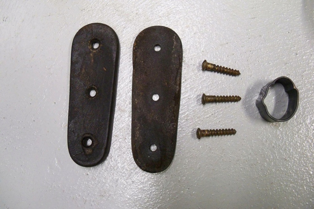

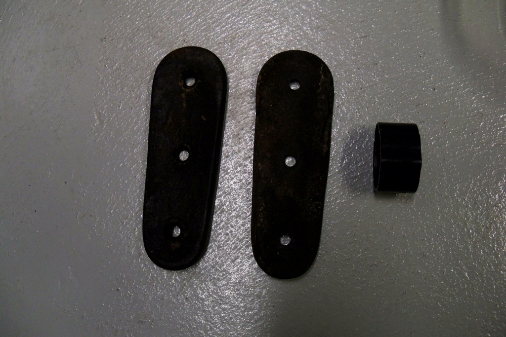

Comme je voulais tirer avec, j'ai donc envoyé cette épave de crosse chez FOX en Pologne pour en faire une copie "exploitable"...
...ça a donné çà:Une carabine de cuirassier de plus... de plus ! 100_8519

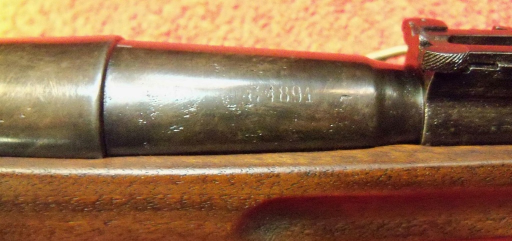

Lorsque je te l'avais présenté, tu avais estimé son numéro de série probable "entre A 11600 et A 17500".
Entre-temps, j'ai trouvé çà:
Une carabine de cuirassier de plus... de plus ! 100_9939
Une carabine de cuirassier de plus... de plus ! 100_9938
Une carabine de cuirassier de plus... de plus ! 100_9941
Une carabine de cuirassier de plus... de plus ! Ancien17
Une carabine de cuirassier de plus... de plus ! Ancien16
...voilà que cette carabine retrouvait un numéro !
...même si ce n'était pas le sien à l'origine.

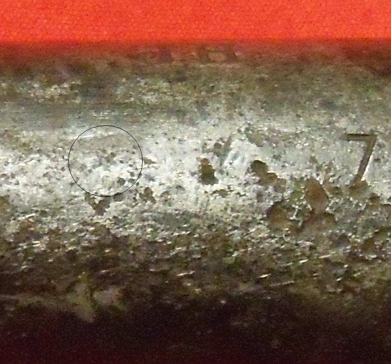

Message  FUEGO Mar 06 Oct 2020, 08:50
La profondeur du marquage des chiffres par rapport au A et à l'étoile m'a aussi intrigué et effectivement, on a l'impression que les chiffres ont été rafraîchis ou qu'une première frappe trop faiblarde a été recommencée avec un "3" par dessus un autre "3"
Vu l'état du métal, l'usure des marquages et la forme des caractères, cela ne date pas d'hier ni même d'avant-hier et l'explication d'un armurier régimentaire ayant rafraîchi ce numéro par souci de lisibilité ne me choquerait pas.Une carabine de cuirassier de plus... de plus ! Numzor11
Le premier "0" sur la crosse semble avoir vécu le même phénomène:
Une carabine de cuirassier de plus... de plus ! Numzor12
Arnaud, qu'en penses-tu ?
