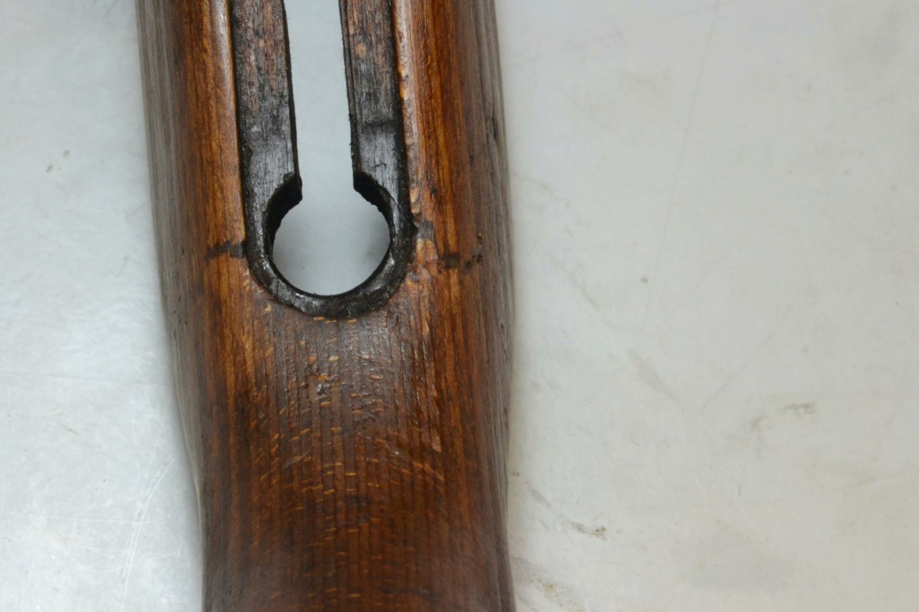

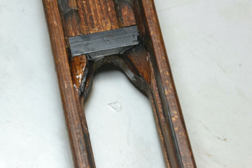

Celà faisait quelques mois que je devais créer le sujet,ça concerne un G43 présenté ici
https://www.tircollection.com/t41252-g43-ac44
Je l'ai eu avec la crosse déjà réparée, comment a telle était cassée c'est un mystère mais cette réparation explique certainement le vernis moche que j'ai viré
Le collage n'avait pas supporté une séance de tir
Réparation époxy prise lente et il a déjà toussé a plusieurs reprises, ça ne bouge pas,

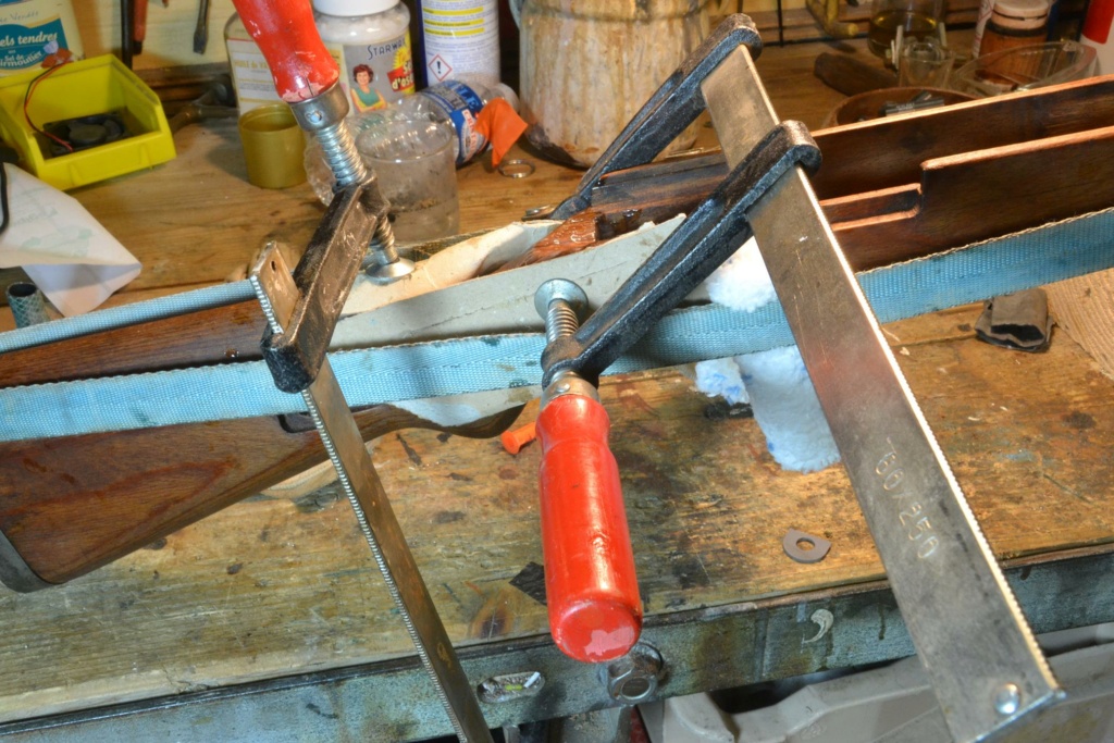

Tout dépend de la façon dont c'est brisé : une cassure en biais assez lisse donnera un collage moins robuste qu'une rupture perpendiculaire hérissée d'aiguilles (ce qui était le cas ici).
S'il y a moyen de ré-emboîter totalement les pièces sans être gêné par des aiguilles pliées, et s'il ne manque pas trop d'aiguilles, quelle que soit la colle ça pourrait tenir presque aussi bien qu'un lamellé-collé neuf.
Pour serrer un tel collage il faut d'abord garantir son bon alignement. Par exemple en préparant une planche portant des entretoises de hauteur ajustée pour qu'en posant la crosse à plat dessus elle soit bien droite (ne pas mettre d'entretoise au niveau du collage).
- Serrage léger de la crosse sur la planche, soit par des serre-joints (avec garniture) soit par des cordelettes tendues par un garrot.
- Ensuite serrage longitudinal par une boucle de cordelette enserrant la plaque de couche et le bout du fût et serrée au garrot (en fait, un serrage direct entre des deux points ferait souvent plier la crosse, il faut donc ruser un peu).
- Puis (ou simultanément) serrage plus fort contre la planche.
Sinon, les entretoises étant directement posées en bonne place sur une forte table, un tasseau bloqué au serre-joint empêchant la plaque de couche de glisser, un autre serre joint vers le bout du fût pour servir de point d'appui à un levier appuyant le fût dans l'axe (maintenu tendu par une cordelette reliée au serre-joint du tasseau de plaque de couche...
Ce qui est très important, c'est de faire avant d'encoller une répétition soignée dans ses moindres détails (y compris toutes les garnitures de protection), pour éviter d'avoir un truc à chercher ou à ajuster en urgence, alors que c'est déjà encollé. En n'oubliant pas qu'avec la colle, les surfaces de bois glissent beaucoup plus facilement l'une sur l'autre.

Bonjour à tous, réponse tardive car un peu dépassé en ce moment..
Quand j'ai récupéré ce fusil la crosse était déjà réparée mais avec un collage superficiel de colle à bois
Suite a une séance de tir le collage a cédé et j'ai fait le choix de tenter le tout pour le tout en séparant complétement les 2 parties (aie), certaines huisseries en bois exotique sont composées de morceaux collés 'en dents de scie' et ici comme le dit Verchère, c'est une rupture hérissée d'aiguilles
Dans le cas d'une fissure plus net, on peut insérer quelques aiguilles de vitrier c'est a dire des clous sans tête en acier très dur
La colle a prise lente permet un assemblage plus précis, la compression a été faite a l'aide d'une sangle spanset (sangle à cliquet), l'alignement a été assuré par serre-joint vec du carton aux points de contact, carton éliminé comme l'excédent de colle par grattage au scalpel
