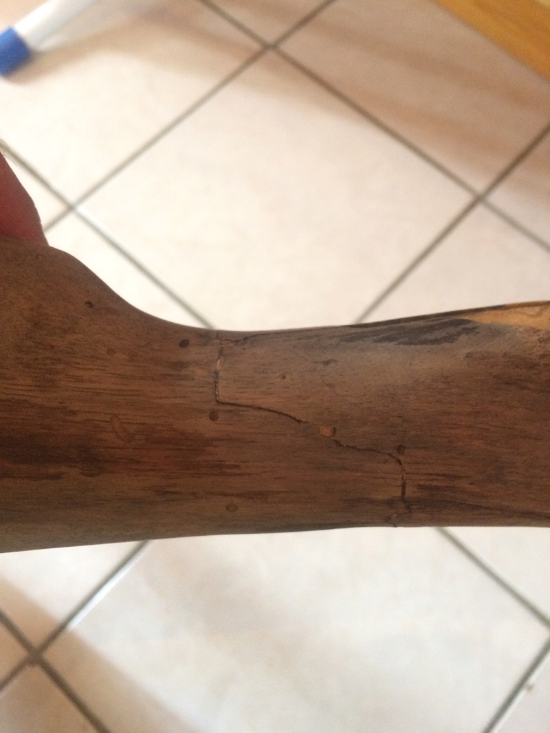

bonjour
pour commencer voici le lebel r35 en question , retrouvé dans une cheminée :
https://www.tircollection.com/t33545-lebel-r35-de-cheminee-bois-nettoye
je souhaite réparer la crosse , car j'aimerais bien tiré quelques munitions avec , je sais me servir de mes 10 doigts après a voir l'équipement qu'il me faut ..
voici l'état actuel , recoller par la personne qui la retrouvé " ancien mécanicien d'armement militaire " dans les année 90 , j'ai forcé comme un pour voir si ca tenais , et oui ca tiens bien , mais pas envie de la prendre dans la tronche lors d'un tir , ou finir avec une partie de la crosse a l'intérieur de la main
la solution radical , c'est e racheter une crosse j'aimerais bien garder celle d'origine si possible ....
j'ai vite fais regardé sur internet, et je me demander si en perçant et en y insérant des tourillon en noyer cela ferais l'affaire ?
ou alors vous avez d'autre solutions ???

Salut ,à ta place je ne toucherais pas à cette crosse , tu n'arriveras pas à faire du neuf avec du vieux ....
Trouves en une en repro , ou fait en fabriquer une par un menuisier ébéniste puisque tu as un modèle à lui fournir , dont tu te serviras juste pour le tir .
Ps , même si ton r 35 ne tires pas droit , tu pourras conserver cette crosse repro de Lebel , on ne sait jamais de quoi la vie sera faîtes .

Je ne tirerais pas avec cette crosse, ça craint.

bof' pour mois pas plus que la ferraille .

En dernier recours si vraiment tu ne veux pas investir dans une crosse neuve, je la casserais complètement :twisted: ( et délicatement) pour pouvoir bien enduire les pièces de colle. Avant cassure, je percerais un ou deux emplacement de chevilles.
L'avantage de percer avant de casser est que tu n'auras pas de problème de positionnement. Cette solution n'est valable que si ton bois n'est pas gorgé d'huile et s'il est sain (pas de ver, pas de champignon)
En l'état tu peux mettre toutes les chevilles que tu veux, ça ne tiendra pas. Je dois reconnaître que je n'ai jamais réalisé ce boulot sur une crosse, par contre je l'ai déjà fait sur des pattes de chaise et crois moi supporter les 110 kg du cousin Pierre c'est autre chose que le recul ridicule de ton Lebel .
Avant d'entreprendre ce boulot, il faut que tu sois sûr de ton coup car tu n'auras pas de seconde chance et en cas de problème ta crosse d'époque sera bonne pour la chaudière.
Pour la colle, je dirais colle blanche milieu humide, par contre je ne sais pas si elle "tient" au contact de l'huile.

La ferraille tiendras largement le choc , j'ai un Lebel avec pleins de petits cratères extérieurs pire que ça ,mais un beau canon qui fait pleins de trous côte à côte à 100 m ...voxan a écrit:LP13 a écrit:Je ne tirerais pas avec cette crosse, ça craint.
Il a également une crosse réparée à la pâte à bois et repeinte au niveau plaque de couche il y a longtemps (resté longtemps debout dans un endroit humide ) avec laquelle j'ai tiré sans plus me poser de question . Elle ira cet hiver se faire réparer (enturer ) à mon endroit habituel pour pouvoir être à nouveau propre et présentable .
Je sais ce que je ferais avec ton R 35 dans cet état ,mais je ne peux le dire ici ...

Tu m'inquiète .. expliqué moi pourquoi ? Quel sont les risque , l'intérieur na rien n à voir avec l'extérieur , cest en très bonne état . Tu pense que ces petit cratère peuvent faire imploser l'arme ? Moi j'en doute , mais je n'ai pas la science infuse
