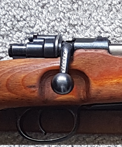

- Le verrou est numéroté :
J'ai l'impression que le verrou a été remplacé par celui d'un Preduzece 44 à cause du numéro qu'il aborde ?

J'ai effectivement pensé à une capture "yougo" en voyant que certaines choses ne coïncidaient pas pour une capture russe mais il me semblaient qu'ils avaient tous été renommés en Preduzece 44
Le verrou m'a quand même mis la puce à l’oreille tout comme l'absence de croix sur le boitier, bien sur quelqu’un à aussi pu remonter certaines pièces par après...

toulon44 a écrit:oui la datation des 237 dans le canal s'arrête simultanément au passage au marquage duv en 40 bloc lettre "i"
C'est déjà un bon début de savoir d'où provient cette crosse et ça grâce à toi !
En tous cas il a une meilleure gueule avec son embouchoir de 1er type que celui qui était posé dessus à son remontage, je voulais juste que les éléments autours de cette crosse coïncident esthétiquement par rapport à son année de fabrication , peu importe si le boitier date de 44 c'est que les chiffres et poinçons qui changent non?

pour revenir sur les russian captur
le plus facile pour voir si il s'agit d'un K98 russian captur, il y a un X frappé sur le coté gauche de la culasse
les crois qui sont en-dessous des coucous ne sont pas toujours effacer.
Il y a plusieurs variante de russian captur selon les périodes, les premier lots étaient propre, reconditionner au même n° seul quoique le métal était retraité et les crosses étaient vernie, ensuite business business et la demand fait que, le conditionnement et les finitions était moins propre et bâcle, les numéros étaient gravé, .......
mais il arrive de retrouvé de belle pièce qui vale la pêne d'acheté.
de toute façon le coup de foudre, les goûts et couleurs il en a pour tout le monde

encore une petit info
il y a une différence entre un russian captur et un remontage après guerre
+- 18.000.0000 de k98 je vous dit pas le nombre de pièces de rechange qui ont été produite

Salut !
Merci pour ta réponse !
J'ai pu lire que le X frappé n'était apparemment pas systématique, cependant tous ceux que j'ai pu voir en photo ou sur internet en sont pourvu.
En regardant de plus près on peut s'apercevoir que le numéro gravé après guerre sur le canon et sur la partie gauche de la crosse se retrouve aussi écrit au stylo sur le pontet et la plaque de fond du magasin.
Ce qui est bizarre c'est que sur le mien les poinçons du boitier et du canon ont vraiment été meulés à l'arrache en plus de n'avoir aucun X, la culasse semble provenir d'un preduzece 44 car on trouve des numéros inscrits sur long de la tige du levier...
Je me suis donc penché sur la piste de la "prise Yougoslave" mais aucun emblème ne figure dessus comme c'est le cas pour ces fusils reconditionnés eux aussi en arsenal.
Honnêtement difficile de dire qu'elle est réellement l'histoire et la provenance réelle de cette arme.. peut être est-ce effectivement un remontage d'après guerre avec de nombreuses pièces différentes et qu'on aurait voulu faire passer pour une prise Russe ?
Quoiqu'il en soit même si cette arme n'a pas un grand intérêt en collection l'importance est qu'elle me plaise,comme tu dis il en faut pour tous les gouts et les couleurs, c'était l'occasion pour moi d'avoir un vrai kar98k dans tous les cas sans dépenser excessivement !
Seule chose que j'espère maintenant c'est que je puisse mettre dans la cible à 100 mètres en ayant un bon groupement et y prendre du plaisir !

Au fait par rapport au X des prises russes, j’étais en train de penser une chose...
Le calibre "8x60s" à été gravé sur la partie supérieure du canon au banc d'épreuve de Saint-ÉTIENNE , serait-il possible que les numéros aient été apposés autour du X histoire de gagner du temps ?

Effectivement c'est ce qui est censé être la norme et ce que j'ai pu voir le plus jusqu'à présent sur les photos trouvées...
En farfouillant un peu sur des sites américains et anglais, certains ont aussi remarqués l'absence de X sur leurs mauser 98k de prises russes, encore plus surprenant j'ai déniché des photos d'un exemplaire qui à même été marqué deux fois du X ! ( boitier et canon )
On peut peut-être privilégier la thèse de l'ouvrier qui à forcé sur la vodka pour le doublé ? Ou pour les oublies, la théorie de la pause déjeuner / Vendredi 18h, début du week-end ?

Sur mon prise russe, un "X" sur le boitier
et 2 sur le bois : 1 derrière le pontet et 1 sur la crosse au niveau de passage de sangle. A ce dernier est accolé le "carré-barré" que l'on peut trouver sur les MN repassés en arsenal.

Il ne me semble pas avoir remarqué d'autres marquages à ce niveau la non plus... sa provenance est un mystère !
