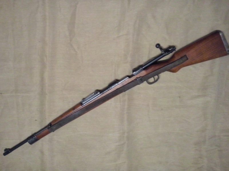

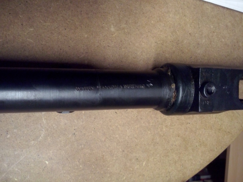

Bonjour .
Voici le dernier arrivé dans ma collection, un Mauser Kar98K en 8x57IS, aux numéros fabriqué dans l'usine Mauser d'Oberndorf un BYF45 .

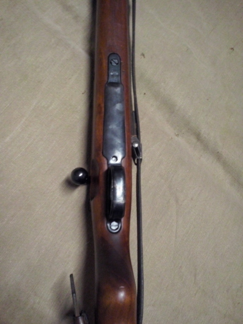

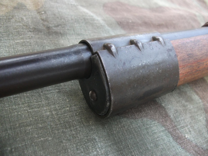

Après un démontage je me suis aperçu que se fusil utilise des nouvelles pièces(pontet emboutie svw) , des pièces d'anciens stock et d'autres même pas numérotés ,comme la plaque de couche,plaque fond de magasin et la portière d’éjecteur .

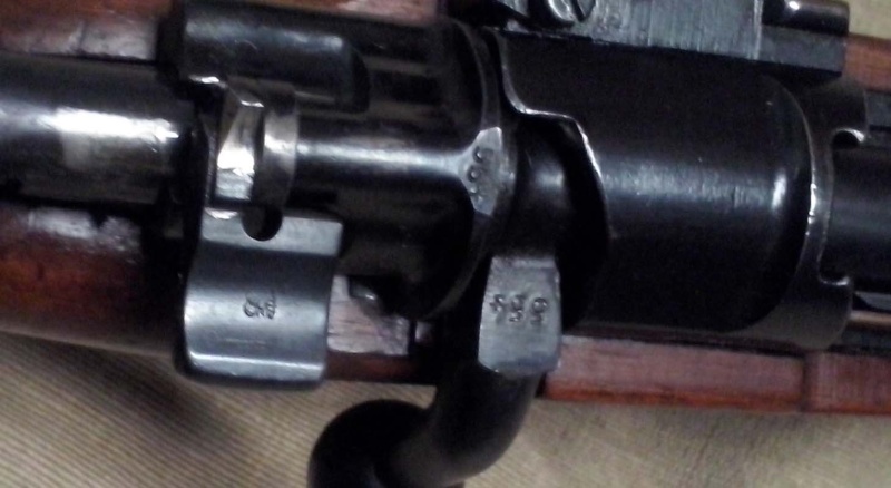

Sur la culasse, le drapeau de sureté et le levier coudé ont un poinçon de la première guerre,la détente est marqué s/42 .

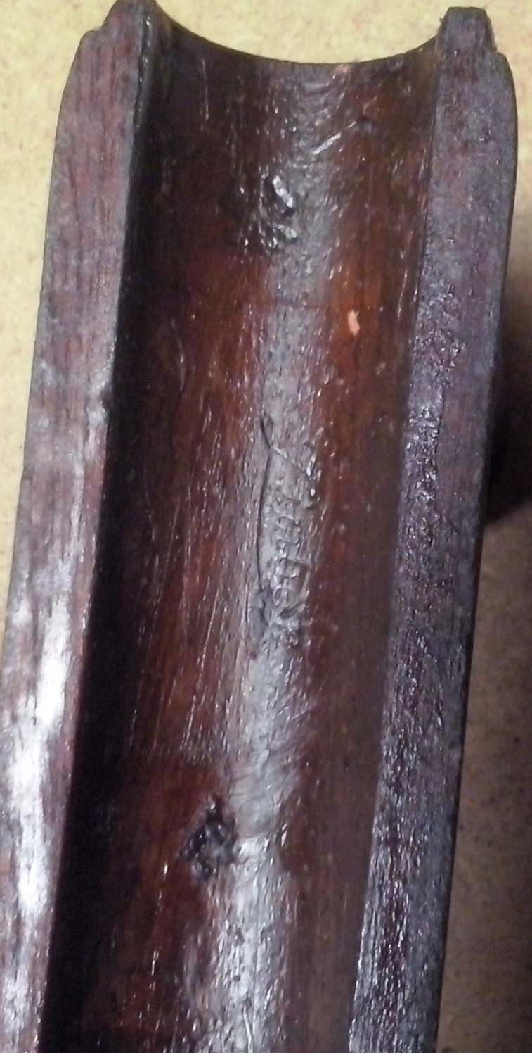

La crosse et le garde main sont en noyer un jolie poinçon de la weimer sur le garde main ,mais rien d'autre que de la graisse sur la crosse .Le truc bizarre c'est quelle n'a pas l’œillet de transport (normale pour une fabrication fin de guerre)et que la baguette de nettoyage qui se monte dessus est la courte (production des années 1935à 1938 ).
Il lui manque sa baguette de nettoyage
,le tenon de baïonnette est coupé
et la bretelle c'est une que j'avais récupéré sur un carcano de 1942.
Si vous avez plus d'info je prend .
place aux photos
d’intérieur,neige oblige
place aux photos

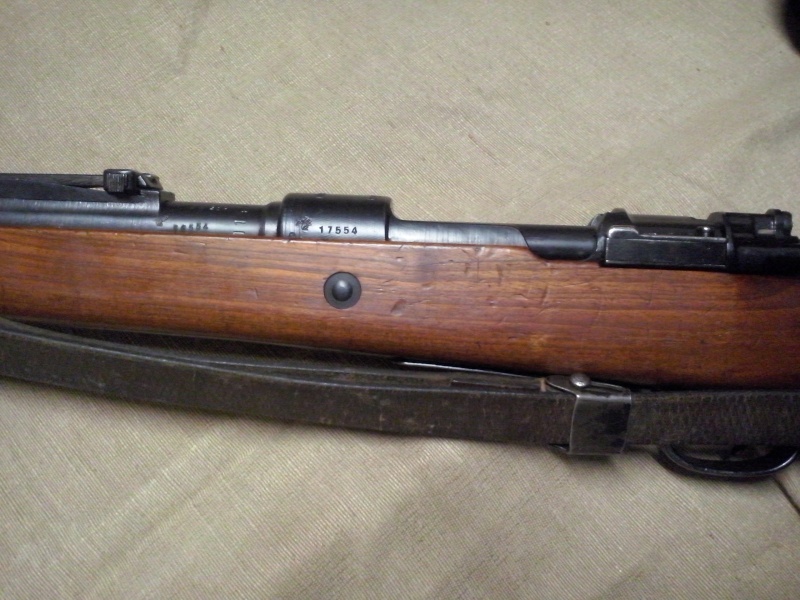

je ne veux pas passer pour un rabat joie mais pas mal de détails clochent pour un byf 45 , notamment le N° de série reporté sur le canon il y avait un moment que ce marquage avait été supprimé plus d'autres détails car même en 45 les armes qui sortaient d'oberndorf avait quand même un standard respecté il ne faut pas croire que les usines sortaient des armes montées de bric et de broc , le tien pour le tir OK pour la collec je n'en suis pas convaincu , je cherche un millésime 45 depuis des lustres et n'en ai pas encore rencontré un bon . vu que des remontages . le meilleur marché pour ces armes se trouve aux US vas sur les forums américains où les millésimes 45 sont très nombreux ( pas qu'en France nous n'en ayons pas mais ils sont très rares car pas utilisé sur notre territoire et là bas ils ont depuis des années la matière première qui va bien ) .
toulon44- Pilier du forum
- Nombre de messages : 1804
Re: Mauser Kar98k BYF45
Ça sent le mélange de pièces à plein nez mais s'il tire bien pourquoi pas.
Faut pas rêver non plus, beaucoup ont subis des réparations.

Bonjour à tous
C'est quoi " l'oeillet de transport de la crosse" qui est manquant ici ?
Pour moi cet "œillet" est destiné à démonter le percuteur, et dans le cas de ce fusil il semble remplacé par le trou dans la plaque de couche.
Bien cordialement,
Jean-Marc
Bien cordialement,
Jean-Marc

c'est une importation Frankonia Allemagne peut être ancienne , pas si mal la conservation pour une arme qui a déjà bien voyagé dans le monde....

C'est vrai que le numéro de série est bizarre et qu'il a pas mal de pièce rapporté ,mais j'en ai vue 3 ou 4 sur différents sites ,regarde le lien de alex025454 il a aussi un numéro cinq chiffres.

CESABC a écrit:Bonjour à tous
Bien cordialement,
Jean-Marc
oui cette œillet est destiné à démonté le percuteur,mais aussi lors du transport je ne sais plus quel type les allemands rangeaient leurs fusils dans un support prévue à cette effet et y passaient une tige d'un œillet à l'autre.(vue dans le livre "le mauser 98 et ses dérivés").

bonsoir frantzi
le numéro de série à 5 chiffres n'est pas un problème en soi les productions connues de byf 45 à moins que je me trompe sont comprises entre les séries 0001 et 9999a et 10001 et 59000 ces numéros ne sont pas répertoriés mais les exemplaires connues se trouvent dans cette plage .
dans mes tables j'ai S/N° 5983 à 9002 pour les 4 chiffres et 17660 à 59491 pour les 5 chiffres ensuite changement de code byf devient svw avec des S/N° allant de 16479a à 4341b puis nouveau changement svw devient swp avec des S/N° allant de 46214a à 91284a tout ça pour dire qu'en cinq mois on a 3 codes différent pour oberndorf , un cochon n'y retrouverait pas ses petits.
les numéros que je cite sont le résultat d'une collecte effectuée sur plusieurs forums c'est certainement incomplet mais donne une idée de la chose .
pour en revenir à ton fusil nombre de pièces ont été numérotées alors qu'à l'origine elles ne l'étaient pas je cite de mémoire , le canon ,l'embouchoir ,la grenadière , pour ce qui est de la plaque de fond de magasin usinée il y en a eu ,elle est non numérotée je crois ce qui est correct , ta culasse pas cohérente du tout je serait intéressé par tous les marquages qu'elle porte par curiosité . tu devrait avoir également waffenamt 135 sur ta joue de crosse , de visu il me semble qu'il n'y est pas .
voilà si ça peu te donner une idée et t'aider.

Le montage des "fonds de tiroirs" est courant sur les Kriegsmodell byf ...
Il n'y a rien de choquant à trouver des pièces WW1 ou Weimar sur ceux-ci !
Par contre, TOUS les canons des 98k d'Oberndorf de 1944 et 1945 sont de 1944, il te faut regarder le marquage du tien pour voir si le n° de série a été rajouté par WWF sur le canon d'origine, ou sur un autre remonté par ses soins ...
Le n° de lot d'un tel canon commence par "44", précédé d'un petit écu contenant les lettres "byf" au-dessus d'un "1", suivi par une lettre (A, D ou N, le plus souvent D), puis du n° de lot, pouvant aller jusqu'à 4 chiffres.
Il faudrait faire quelques bons gros-plans sur les marquages , sur celui de l'intérieur du garde-main et sur le devant de l'embouchoir.
Le n° de l'arme la situe fin janvier/février 1945, car la série sans lettre va de 1 jusqu'à 60000 environ, mais dans les 18102 exemplaires produits par Mauser en janvier, les restes de la série "l" de 1944 sont inclus, et ton arme passant le n° 17000, il est donc probable qu'il soit plutôt de février ...
La numérotation est assez complexe pour les derniers mois de la guerre, car en plus des changements de code survenus en 1945, l'urgence de la production était telle que la rigueur du système de numérotation adopté en 1943 s'est relâchée.
- En février, on trouve des byf sans lettre et le début de la série "a"
- En mars, on trouve encore des byf sans lettre, des byf série "a" et des svw série "a"
- En avril, on trouve des svw des séries "a" et "b" et des svw MB des séries "b" et "c".
Et comme si cela ne suffisait pas, il y a eu une (petite) production civile, détectable par les poinçons et marquages, d'où notre désir de les voir un peu mieux !

Donc pas facile de savoir si il a été bricolé ou sortie de l'usine avec des restes de pièces .
Je referais des photos plus précises dans les prochains jours.

il est vrais que le monde des 98k est un sujet passionnant qui malgré tout comporte des zones d'ombre quand à sa production , avec un peu moins de 15 fabricants sans compter les annexes (dépots) il y a un peu de quoi y perdre son latin .
aussi je ne serai jamais affirmatif mais nos points de vues divergent sur l'utilisation de pièces de récup (si tu as de la doc là dessus je suis preneur ), mais admettons que oberndorf ait utilisé des pièces issues de l'époque Weimar ou ww1 (culasse dans le cas présent )ce qui est du reste possible , dans ce cas la numérotation des dites pièces devait se plier à la procédure du moment je parle surtout de la numérotation que j'ai relevé sur les byf 45 comportaient les 4 derniers chiffres du S/N° avec lettre ou pas suivant le bloc et non 3 comme sur cette culasse . de plus il faudrait avoir un gros plan des caractères pour pouvoir affirmer que ces chiffres ont bien été frappé à oberndorf . d'autre part il est vrais que nombres de pièces ww1 ou Weimar ont été utilisées sur des 98 k mais sur des précoces 34/35 ou ceux assemblés dans des dépots , XX et XXI par exemple ou éventuellement en réparation en unités les armuriers ayant en dot des pièces controlées mais non numérotées .
de plus un autre détail frantzi parle d'une baguette de nettoyage courte et tenon de bayonnette scié hors sur les full kriegs model il n'y avait pas de baguette du tout ni de tenon de bayonnette .
je joins une photo , perso je pense fortement à un bois tchèque pour l'export post ww2 .modifié en KM j'espère me tromper pour frantzi mais je crains que cette arme soit un remontage pur et simple de chez frankonnia.

je suis à 100% d'accord avec toi , et pour ce qui est du livre kriegs modell le tome 3 d'une trilogie il est vrais que c'est assurément le meilleur ouvrage actuellement disponible , et tous les mauserophiles attendent avec impatience la sortie du tome deux qui je pense va s'arracher et s'il est aussi bien que les deux premier ça va être une perle . on peut vraiment leur tirer notre chapeau pour le travail accompli .
toulon44 a écrit:bonsoir feder .
Pour le tenon de baïonnette il a été coupé après guerre et la planchette de hausse soudée (soucie de réglementation certainement ,il vient d’Allemagne )
frantzi68f- Futur pilier
- Nombre de messages : 803
Age : 42
un petit site web americain sur les kriegsmodell: http://www.latewar.com/html/fake1.htm
normalement, la plaque de fond de magasin et le pontet sont emboutie sur un kriegsmodell:
pas de tenon baio mais une semelle:
la culasse est simplifiée, pas de trous oblongs fraisés mais bien ronds et le troisiéme tenon est parfois abscent:
Feu!- Membre averti
- Nombre de messages : 132
Date d'inscription : 24/11/2010
Il y a, certes, un "Kriegsmodell-type", entièrement monté avec les pièces du dernier standard en usage, mais dans le même temps, on se sert de toutes les pièces disponibles pour assembler le plus d'armes possible ...!
Les 98k de 1945 existent avec l'éventail complet des variantes de pièces que l'on peut trouver sur ceux des années précédentes, et même antérieurs à la WW2 !
