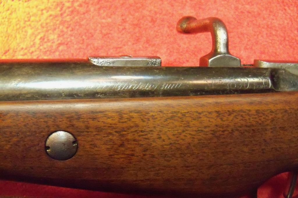

J'ai dans ma collection un 1907 de tirailleur Sénégalais. J'ai plusieurs questions à son sujet et je crois être au bon endroit. Il n'est malheureusement pas au numéro mais toutes les pièces sont de la bonne série : Sous garde A10137, la crosse A17897 le tampon est présent mais pas lisible, la culasse A15987 et toutes les autres pièces correspondent. Embouchoir, porte baïo.. etc.. il possède un curieux M rajouté après 1907. le chien est à double cran de sécurité et il me manque juste une pièce : le canon.... que signifie ce marquage ? balle M ? le chien est il d'origine ? et si vous avez des idées pour le canon ! On ne sait
jamais ...
Berthier 1907 de tirailleur 2d0e7311
Berthier 1907 de tirailleur 7babca11
Berthier 1907 de tirailleur 379bdb11Berthier 1907 de tirailleur 57831c11
Berthier 1907 de tirailleur D0f81c11
Berthier 1907 de tirailleur E6b62211

Tiens donc !
Il n'y aurait pas que des carabines de cavalerie, qui porteraient ce M ?
Ces marquages M , MD, éventuellement M avec D ajouté ensuite, donnent lieu à toutes sortes de supputations.
Plusieurs avis convergent pour attribuer le MD à la modification 1908 ; le M pourrait être équivalent ... ou pas !
La modification 1908 est une petite retouche de certains angles vifs, en vue de fluidifier l'alimentation de la cartouche à balle D.
Il faudrait une photo de la culasse (tête remontée) vue de dessous.
Le canon est-il identique à celui du 07-15 ?

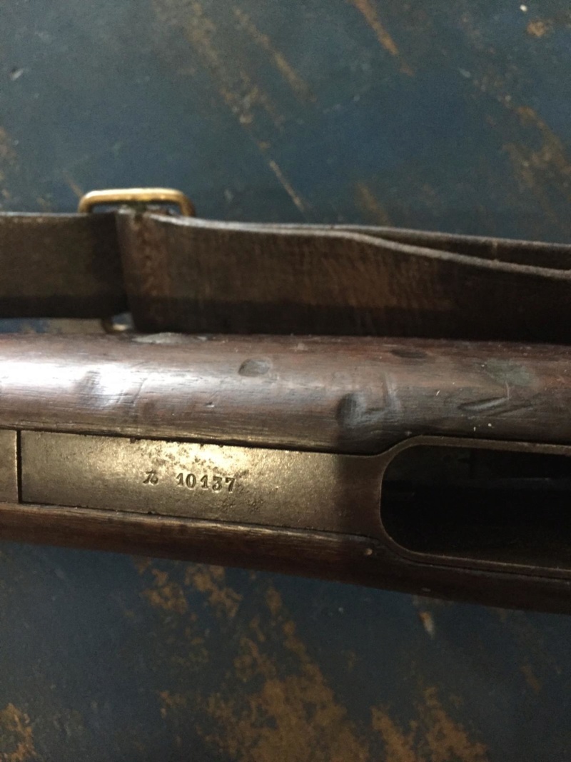

Voici la photo de la tête de culasse par dessous. Ca ressemble à la modification citée
1886a

Message  Verchère Lun 11 Mai 2020, 06:25
Il y a bien la modification 1908, paraissant effectuée à la lime (modif d'une culasse pré-existante).
Le "M" pourrait être relatif à cette modification, qui est peu visible sans démonter la culasse ; ou être relatif à autre chose... (mais franchement, qu'est-ce que ça pourrait être d'autre ?)
"M" pour balle M ?
D'abord c'est la balle d'origine, la seule pendant longtemps,
Ensuite y-a en fait pas de balle M, c'est "balle Mle 1886".
"M" c'est la douille renforcée adoptée ultérieurement, et effectivement généralement montée d'une balle Mle 1886. Mais cette douille M ne semble pas avoir nécessité de modification de l'arme.

Message  FUEGO Mar 12 Mai 2020, 11:03
Avec 24569 exemplaires produits, le fusil "colonial" Mle 1907 est l'une des plus rares armes du système BERTHIER et pas mal de collectionneurs ont dû tenter de "s'en remonter un"...
Comme ces armes étaient toutes dans la série "A" et avec de petits numéros de série, on peut dire qu'effectivement ces pièces "sont de la bonne série", mais sans pouvoir totalement exclure que certaines d'entre elles puissent provenir d'un mousqueton ou d'une carabine de cavalerie (culasse, ensemble magasin/détente)
1886a a écrit:et toutes les autres pièces correspondent. Embouchoir, porte baïo..
L'embouchoir ici présent est dénommé "Mle 1902" et avait été adopté pour les mousqueton Mle 1892 "à l'usage des batteries alpines" : il s'est également retrouvé sur les fusils "indochinois" Mle 1902...
...en revanche, le tenon à fourche (porte-baïonnette) est spécifique car il est plus long (environ 81mm de longueur totale) que celui du mousqueton (LT 75mm environ) : il serait intéressant de le mesurer.
1886a a écrit:il possède un curieux M rajouté après 1907.. que signifie ce marquage ? balle M ?
Comme le dit Bon Ami Verchère, le M ne signifie pas "balle M" mais fait référence selon ALAMAS à une Modification réalisée en manufacture.
La presque totalité des armes connues marquées "M" sont des carabines de cuirassier (plutôt dans la fin de cette production) et il n'est pas impossible que ces carabines furent ainsi marquées avant l'apparition de la balle D, le M de ces armes semblant avoir été gravé en même temps que le reste du marquage, à une époque où la cartouche Mle 1886, improprement appelée "à balle M" était seule existante.
Donc le M fait référence à autre chose que la balle M...
...à identifier !
A l'inverse, j'ai dans mon bazar, une carabine marquée Mle 1890 MD dont le D semble avoir été rajouté ultérieurement.
Berthier 1907 de tirailleur 100_8517
Sur le boîtier Mle 1907 présenté plus haut, le M ne semble pas être un rajout (mais je ne le jurerais pas) et il est dommage que nous ayons affaire ici à une pièce isolée rendant impossible la datation dudit boîtier. Ceci-dit, nous savons désormais que ce marquage est possible sur d'autres armes que les carabines de cuirassier...
La tentative de "remontage d'un Mle 1907" a dû ici se heurter à la difficulté de trouver un canon approprié...
...quasiment introuvable.
Là, il va falloir se résoudre à monter un canon de 1907-15 lambda qui sera au mieux "hors période" si, avec de la chance, on retrouve un canon MAC du début de la série A (...auquel il faudrait encore enlever les tenons de baïonnette) encore utilisable.
...sans doute que la "tentative" en restera là.

Message  oxi81 Mar 12 Mai 2020, 11:36
J'aurais dit le contraire. Le "M" semble rajouté : la frappe est nettement moins profonde que le marquage 1907.
Mais moi non plus, je n'en jurerais pas.
Berthier 1907 de tirailleur 110508071149486978123921
Nombre de messages : 9877
Berthier 1907 de tirailleur Empty Re: Berthier 1907 de tirailleur
Message  FUEGO Mar 12 Mai 2020, 11:59
Tu as sans doute raison François:
Pour la profondeur de marquage, il semble y avoir une différence  et la pointe basse du 2ème M semble descendre moins bas que celle du 1er.
FUEGO
Nombre de messages : 1823
Localisation : Bas-Rhin
Message  oxi81 Mar 12 Mai 2020, 12:02
Je suis d'accord, la police de caractère, sa taille et son alignement sont parfaits.
Mais une frappe le même jour aurait la même profondeur, non?

oxi81 a écrit:la police de caractère, sa taille et son alignement sont parfaits.
La police semble similaire mais le M de Mle est effectivement différent du M final : la pointe du milieu descend à ras des pieds sur le 1er
FUEGO
Message  FUEGO Mar 12 Mai 2020, 12:13
...et vérification faite sur plusieurs cuirassiers: les M diffèrent aussi le plus souvent.
FUEGO
...et cela invalide partiellement ce que j'ai dit concernant les carabines de cuirassier: leur marquage "M" n'a sans doute pas été appliqué dès la construction.
Le fait que la plupart (mais pas toutes) de ces carabines ayant des numéros élevés soient dotées de ce marquage alors que celles en dessous de A10000 ne l'ont pas n'est pas déconnant: Les 12 régiments de cuirassiers ne nécessitant pas la moitié des armes produites, celles au delà de A10000, tenues en réserve étaient complètement disponibles pour pour un retour en manufacture concernant la modification qui a donné lieu au marquage M, marquage qui a été appliqué avec le plus grand soin en terme d'alignement.
FUEGO
Message  oxi81 Mar 12 Mai 2020, 12:13
Bien vu. Donc, on est d'accord. Le M a été frappé plus tard.  Wink
Message  FUEGO Mar 12 Mai 2020, 13:14
oxi81 a écrit:Bien vu. Donc, on est d'accord. Le M a été frappé plus tard.  Wink
You're right ! salut

Message  1886a Mar 12 Mai 2020, 14:09
Je regarderais mieux ce soir mais le marquage semble bien avoir été rajouté . Autre élément, le boitier à son tenon de recul. Je ne sais pas si il à été rajouté sur les premiers 1907. Pour info, j'avais trouvé ce fusil dans une bourse il y à 20 ans et je l'avais pris pour le boitier. il était monté avec un canon pas adéquat et neutralisé par perçage. Je l'avais démonté. Je me suis rendu compte plus tard que les pièces pourraient correspondre, sans en être totalement sur ! J'ai abandonné l'idée de trouver un canon, c'est déjà difficile pour un simple 1907/15. J'ai aussi lu sur le baudriot que la hausse était légèrement différente sans plus de détails.
1886a

Message  1886a Mar 12 Mai 2020, 19:43
Voilà l’embouchoir. Je confirme le marquage postérieur du M moins regulier et profond que le 1907Berthier 1907 de tirailleur 09034710Berthier 1907 de tirailleur 09034710
1886a
