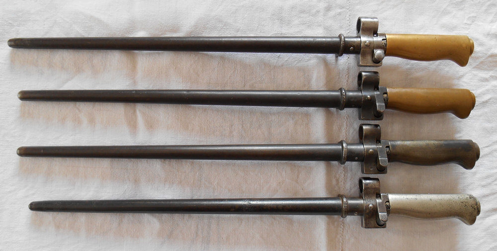

Salutations ! J'écris une vidéo sur la baïonnette Rosalie. Me basant sur les écrits de Bernard Aubry, des sites, et d'autres articles de la gazette des armes j'ai mis le doigt dans un sacré truc.
Voici du coup ce que j'ai pu répertorier, en modifications mineures et majeures. A noter que ces appellations non rien d'officiel, simplement de quoi se repérer !
Toute les dénominations possibles dans l'ordre chronologique de l'apparition des modifications :
1: Épée-Baïonnette Modèle 1886 (Produit entre 1886 et 1888)- 1er Modèle, 1er Type, x, Manche Maillechort
2 : Modèle 1886 modifié 1888 (Produit entre 1888 et 1890)- 1er Modèle, 1er Type, 1ere variante, Manche Maillechort
Photo impossible, invisible sans démontage de la baïonnette !
3: Modèle 1886, modifié 1888 et modifié 1890 (Produit entre 1890 et 1893)- 1er Modèle, 2ème Type, x, Manche Maillechort
4: Modèle 1886, modifié 1888 et modifié 1890 et modifié 1893 (Produit entre 1893 et 1916)- 1er Modèle, 2ème Type, 1ere variante, Manche Maillechort
5: Modèle 1886, modifié 1888 et modifié 1890 et modifié 1893 et modifié 1914 (Produit entre 1914 et 1916)- 1er Modèle, 2ème Type, 1ere variante, Manche Laiton
6: Modèle 1886, modifié 1890 et modifié 15 (Produit entre 1916 et 1945 ?)- 2ème Modèle, 2ème Type, 1ere variante, Manche Maillechort
7: Modèle 1886, modifié 1890 et modifié 14, modifié 15 (Produit entre 1916 et 1936 ou 1945 ?)- 2eme Modèle, 2ème Type, 1er variante, Manche Laiton
8: Modèle 1886, modifié 1890 et modifié 15, modifié 17 (Produit entre 1917 et 1919 ou 1936 ou 1945 ?)- 2eme Modèle, 2ème Type, 1er variante, Manche Fonte
9: Modèle 1886, (Peut être modifié 14), (Peut être Modifié 15), (Peut être modifié 17) modifié 1935 (Produit entre 1935 et 1936 ou 1945 ou encore plus loin ?)- Trop de possibilités différentes.

Super collationnement, mais quelques photos seraient les bienvenues pour s'y retrouver

pour la photo 9 ce ne sont pas des R35 mais très certainement des S103(f) courtes utilisées par les allemands, l'extrémité des fourreaux est typique de ce modèle. Les R35 ont un fourreau avec une olive terminale adaptée au diamètre de l'extrémité du fourreau.
Il n'y a jamais eu d'appellation du type "1er Modèle, 2ème Type, 1ere variante, Manche Laiton" mais simplement "Epée baïonnette Mle 1886" à partir de 1890 dénommée sur les documents "à sois courte", une épée baïonnette modèle 1886 à soie longue et une épée baïonnette modèle 1886/15, les modification de suppression de ressort d'axe de verrou (facile à démonter sauf sur une épave), d'allongement de course de la virole et agrandissement du taquet de tenon, d'hybridation des 1886 avec des viroles de 1886/15 et l'adoption de nouveaux métaux pour la poignée (il y en a aussi en bronze ou du moins à taux plus important de cuivre lui donnant une couleur rosée et les poignée laiton ont aussi continué à être fabriquée pendant toute la guerre et au delà ainsi d'ailleurs que les poignée maillechort notamment sur les Mle 1886/15 de fabrication Remington) n'ont jamais reçu d'appellation particulière.
Photo 3 c'est une Mle 1886 "à soie courte" (appellation après 1890, avant simplement Mle1886)
Photo 4, c'est une 1886 "à soie longue"
Photo 5 ce n'est pas une "modifiée 1914 mais simplement une variante de fabrication de poignée
Photo 6 c'est officiellement une épée baïonnette Mle 1886/15
Photo 8 c'est toujours une épée baïonnette Mle 1886/15.
PS les baïonnettes n'ont pas un manche mais une poignée

la photo n9 est particulièrement intéressante avec quatre longueurs différentes, qui aurait une explication entre modifications allemandes, R35 ou autres, place aux spécialistes pour explication de texte merci

kirvari39 a écrit:la photo n9 est particulièrement intéressante avec quatre longueurs différentes, qui aurait une explication entre modifications allemandes, R35 ou autres, place aux spécialistes pour explication de texte merci
La R35 a une lame de 40 cm mais plus ou moins au maxi 1 cm... la 103(f) courte a une lame de 34 cm mais avec plus de variantes de longueur pouvant aller à plus de 1,5 cm.
La R 35 a l'extrémité du fourreau en sphère plus importante que celles de la 1886, l'extrémité du fourreau étant plus forte, la 103(f) courte a l'extrémité du fourreau en demi sphère en théorie brasée et rivée au corps du fourreau, mais j'ai aussi observé des fourreaux a extrémité en sphère faite à l'autogène (ou avec la demi sphère soudée sans solution de continuité entre les deux pièces); la 103(f) est en fait la 1886 ou la 1886/15 dans sa longueur normale.
Il n'y a pas "d'autres" raccourcies officielles, ce sont des bricolages d'après guerre, possible usage en poignard de combat à partir de baïonnette à lame cassée toutes ces baïonnettes raccourcies à diverses longueurs sont trop souvent appelées "baïonnettes de cycliste" à tort, les compagnies de cycliste étant équipées de la 1886 normale.

curly red ryder a écrit:Bonjour,
