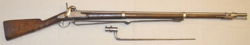

Le fusil vu de gauche.
On remarque immédiatement la joue ce crosse, survivance des fusils 1777 et An IX. La monture est restée d'origine :

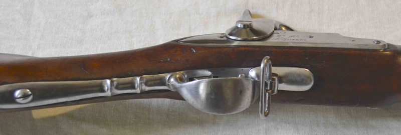

L’ensemble sous-garde - pontet - anneau de bretelle :
Cette vue permet de voir le parfait encastrement de la platine.

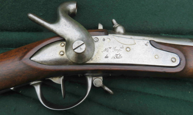

La platine.
On distingue la pièce d’obturation du logement du bassinet.
Fraicheur du marquage et du poinçon de réception N :
La platine, on remarque ici la forte épaisseur de cette pièce.

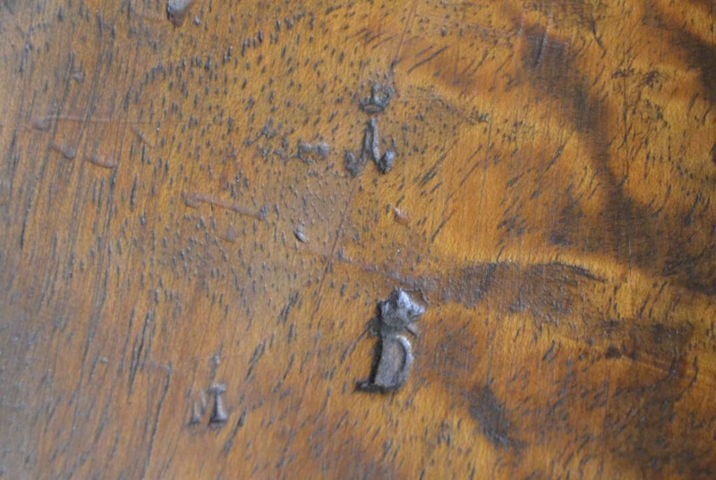

La crosse à droite montre ces trois poinçons :
- A couronné
- D couronné
- M

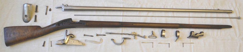

Enfin, qui dit « arme à feu », qui dit « tir » … dit « entretien ». Donc démontage.
Voici le fusil façon puzzle :
- A couronné
- D couronné
- M

Poursuivons notre visite.
Ici, la capucine et son ressort à épaulement.
La grenadière et son ressort :
L’embouchoir, la baguette Mle 1847, le guidon et le tenon de bayonnette.
Toutes les garnitures portent le poinçon H :
Comme vous aurez pu le constater, ce fusil est magnifique. Qualité musée.
Une loupe de noyer bien veiné, normalement réservée aux armes de chasse de luxe, un splendide macaron au coq, de beaux marquages, des garnitures impeccables.
Il faut se représenter que ce fusil a traversé plusieurs régimes, de Charles X en passant par Louis-Philippe, de la Seconde République au Second Empire, chaque époque ayant laissé ses traces sur l'arme.
Un poinçon, par-ci, une modification par là ... les armes anciennes sont autant de petites encyclopédies qui composent une histoire parfois oubliée. Mais qu'elles se font un devoir de nous rappeler.
Question utilisation, comme on l'a vu, je tire à la cartouche papier, recherchant davantage la proximité avec le soldat du temps que la performance sportive.

Ce poinçon "M" ressemble fortement au "M" qu'on retrouvera au dessus de la plaquette de crosse droite des revolvers modèles 1873 retournés en manufacture (St Etienne) pour entretien:
Peut être à-t-il la même signification ?

La lecture de ce beau sujet me permet de vous poser une question au sujet d'un "1822 Tbis".
Voici de quoi il s'agit :
Nait en 1825 (impossible de voir où) et modifié à Tulle en 1861 il est rayé (faiblement) et contrairement à d'autres dont j'ai pu mesurer un diamètre de sortie de bouche légèrement supérieur à 18mm, son diamètre de sortie de bouche est grosso-modo de 17,5mm.
Bien entendu, ma question tourne autour du fait qu'il est marqué "C. de 17,0" (17,8 ?) et non pas "C. de 18" comme ses frères.
Quelqu'un a-t-il une explication ?

Certes c'est une arme longue du système 1822 et doublement transformé (à percussion puis rayé d'où le T Bis)
Il s'agit peut-être d'un fusil de dragons 1822 T Bis pour lequel le calibre est de 17,8

Pourquoi dites-vous 1825 si vous n'avez pas vu l'année ?
Normalement l'année de fabrication est visible sur l'un des pans du canon sans démontage mais elle peut disparaître lors de l'implantation de la masselotte
Je suppose que la platine est gravée Manufacture royale de Charleville

En fait, je me suis mal exprimé. Je voulais dire que si l'année de fabrication est encore visible c'est l'initiale du lieu de fabrication qui avait disparu suite à la première transformation.Tico a écrit:Pourquoi dites-vous 1825 si vous n'avez pas vu l'année ?
Normalement l'année de fabrication est visible sur l'un des pans du canon sans démontage mais elle peut disparaître lors de l'implantation de la masselotte.
Ceci dit, pour faire avancer l'identification par les spécialistes qui ont déjà pris la peine de commencer à s'intéresser à ma question, voici une vue complète de ce fusil d'une longueur de 141,5cms :
Ensuite, pour plus de précisions :
et surtout cette vue du marquage du calibre :
où on peut constater, grâce à l'agrandissement, que ce qui semble un petit "0" serait en fait d'après ce qui est visible, comme l'a remarqué Verchère, ne peut pas être un "6" mais un "8" dont la moitié supérieure est très usée.

Le marquage "Manufacture Impériale de Tulle" de la platine pose questions.
Est-ce une platine de remplacement qui a été montée sur l'arme ?
Ca se voit régulièrement, mais alors la platine est faite d'un seul tenant, c'est à dire sans la pièce de remplacement de l'ancien bassinet.
Or, cette pièce est ici bien en évidence.
C'est donc une platine impériale, certes ! mais ... du Premier Empire ??
Alors ... ?
Alors, ex-fusil 1822 ou ex-fusil An 9 ?
Notez la contre-platine à ergot style 1816.
Sur la photo du profil gauche, on dirait que la fameuse "goutte de suif" du pontet n'existe pas. Donc pas un An 9.
Alors que vient faire cette platine sur ce fusil ? L'examen des poinçons ferait avancer le schmilblick.
