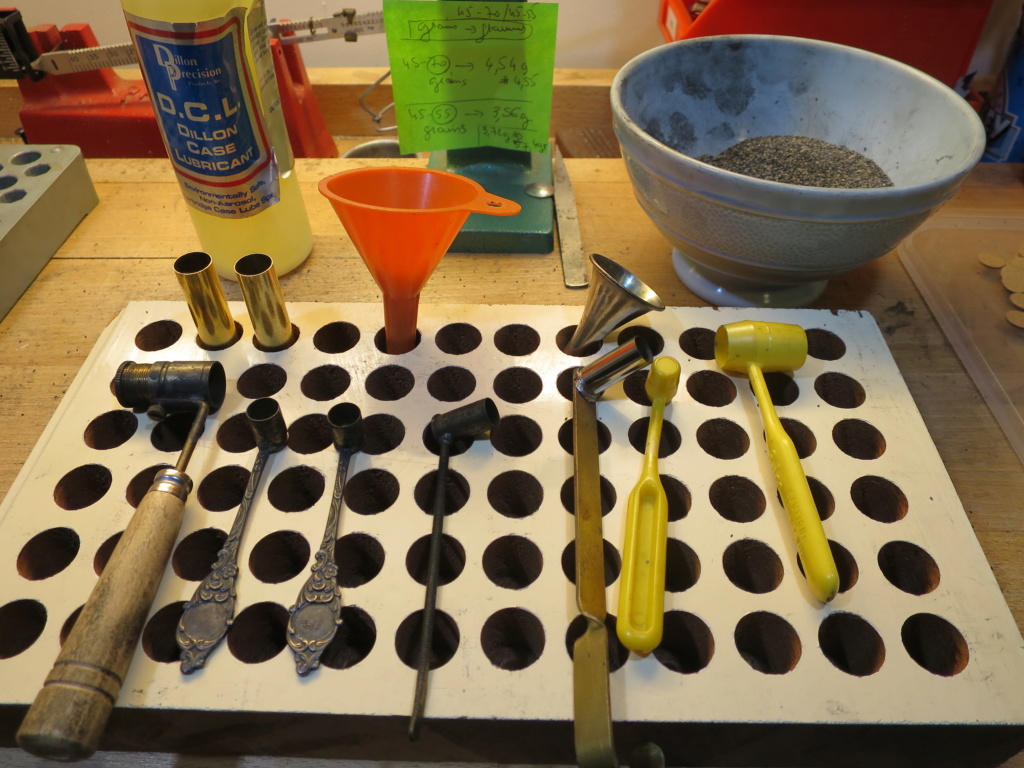

idem, pas de doseuse , les dosettes LEE et un entonnoir en laiton pour remettre la poudre non utilisée dans son bidon (pour éviter l’électricité statique ).

Il n'est absolument pas plus "difficile" de recharger des cartouches à la PN qu'à la PSF.
"LP" a bien défini la chose, confirmée par Voxan.
toute la partie initiale, désamorçage, amorçage, recalibrage est identique. Le sertissage du projectile aussi.
Seule le dosage de la poudre et le remplissage de la douille change.
Ne surtout pas utiliser la doseuse PSF (les dangers ont été signalés par les collègues: la PN est hautement "explosive", et la très et imperceptible (souvent) poussière qui l'accompagne s’enflamme (et peut détonner) très vite). il existe des doseuses spécifiques mais...ça ne sert pas à grand chanse, en fait, on s'en passe très bien (la mienne ne me sert jamais !): utiliser des "dosettes", soit de chez LEE (qui vend d'ailleurs un "kit"), soit "faites maison": pas compliqué, et on a exactement la charge que l'on souhaite...et on peut "combiner" les dosettes si besoin
Par exemple, un échantillonnage de dosettes "diverses", maison ou LEE, ou "ancienne" réglable (pour grosses charge de poudre pour les armes longues):
pour verser, un "entonnoir" de petite taille est indispensable (pas la peine d'en mettre "partout"...), ici, sur la photo, un entonnoir plastique "anti-statique" et également un précieux objet cadeau d'un ami ORL...un machin pour ausculter les "narines" et autres "pavillons d'oreille" que nous connaissons tous
Le "tir PN" est un plaisir assuré, que ce soit en "cap's & ball" (avec des "amorces", donc) , en cartouches métalliques, cartouches "papier", à "silex" ou autre, arme d'épaule ou arme de poing: cela augmente notablement le nombre de "jouets" utilisables, et donc le plaisir qui va avec
Beaucoup d'armes plus ou moins "anciennes", et qui paraissaient de peu d'intérêt, voir 'inutilisables", deviennent tout d'un coup digne d'intérêt

Il existe des doseuses spécifiques PN. Perso je fait avec une dosette home made étalonné sur base d'étui retaillé.

Le kit de dosettes LEE fait le boulot avec suffisamment de précision pour la PN.

Pour ce qui est "calepins", j'avais imaginé un petit système pour en découper plusieurs "à la fois" sans trop m'embêter...c'est pour le M-H
et j'en avais confié la réalisation à un ami qui travaillent dans la métallurgie "industrielle", qui a fort bien fait le travail.
Seul petit problème, je n'avais pas prévu qu'il fasse un objet aussi "costaud" (c'est lourd !
Avec "ça", je peux en découper 17 d'un coup (ou presque, le petit coup de ciseau pour "séparer" les calepins est facile à donner)
