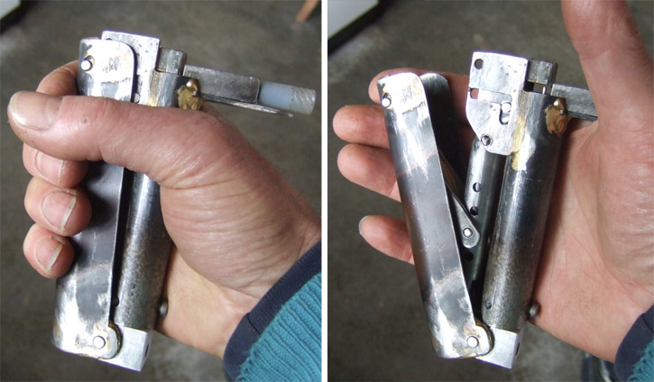

Désamorceur palmaire
Voilà déjà l'allure générale ; pour l'éclaté et le fonctionnement détaillé il faudra attendre...
Je pense d'ailleurs que certains comprendront comment ça fonctionne.
Tubes et tôle d'acier, peu de pièces massives, assemblages par brasure et goupilles, peu de vis.
Un unique bouton moleté (nylon blanc) pour régler sur le diamètre de bourrelet. Le (petit) réservoir d'amorces usagées est dans le tube du milieu, dont le mouvement est guidé par la fente en L ; si la douille n'est pas enfoncée correctement sur l'aiguille, le bec de désamorçage surmontant ce tube bute contre la douille et ne peut même pas aller au bout de la branche verticale du L (et donc encore moins s'engager dans la branche descendante). La casse d'aiguille pour raison de mauvais alignement est donc impossible.
En fait ça marche presque parfaitement, sauf les goupilles d'assemblage qui ont parfois tendance à se barrer ; et le coulissement dans la fente en L qui accroche un peu. Il aurait fallu prévoir 2 galets roulant dans cette fente (un de chaque côté), mais sur ce proto y-a pas la place d'élargir la fente pour les loger !

Mon désamorceur palmaire sert encore, quand il me faut désamorcer un grand nombre de douilles demandant un gros nettoyage (p.ex. douilles de PA éjectées dans la boue et le sable).
Je l'ai un peu esquinté sur des amorces serties, l'aiguille s'est mise en accordéon, il m'a fallu la remplacer...
Mais effectivement, pour les expérimentations d'atelier j'utilise plutôt une tige de désamorçage empruntée à un JO, avec un petit marteau (en fait ,j'en ai fabriqué une complète, qui reste à l'atelier). C'est beaucoup moins rapide car il faut chercher le trou et s'assurer que l'aiguille est bien dedans, tandis qu'avec la pince la douille s'aligne automatiquement.
J'envisage parfois de refaire une autre pince, de principe analogue mais avec deux cames pour les fonctions "fermer" puis "enfoncer", à la place de la rainure en L dont le fonctionnement n'est pas fluide, et même un peu heurté. Mais ça demanderait en fait de ré-étudier toute la disposition du zinzin...

Verchère a écrit: quand il me faut désamorcer un grand nombre de douilles demandant un gros nettoyage (p.ex. douilles de PA éjectées dans la boue et le sable).
c'est exactement mon besoin actuel, j'ai plus de 3000 douilles de 9para et 357 tombées dans le sable et plus ou moins piétinées avant d'être ramassées et mises dans la poubelle dédiée où je les avais récupérées. J'ai pour l'instant pratiqué soit le désamorçage au chasse goupille avant passage au lave linge puis reprise du cycle normal de rechargement à l'étape recalibrage, soit nettoyage extérieur au chiffon imbibé de white ou pétrole avant désamorçage/recalibrage avec l'outil ad hoc puis lave linge, puis reprise du cycle normal de rechargement.
Si à l'occasion tu pouvais faire 2 ou 3 photos supplémentaires pour montrer le principe de fonctionnement, ça m'intéresse.

Très peu dispo ces jours-ci... Faudrait me rappeler de faire ça, dans une dizaine de jours (sans rappel, j'oublierai assurément).Xavier06 a écrit:... Si à l'occasion tu pouvais faire 2 ou 3 photos supplémentaires pour montrer le principe de fonctionnement, ça m'intéresse.

). Mais je préfère (pour le désamorçage ) le frankford arsenal que je trouve plus confortable mais beaucoup plus gros (même trop gros mais on ne peut pas tout avoir)
Je conseil tout de même son achat pour tous ceux qui on une multitude de calibres anciens (mais je parle en tant qu'acheteur et collectionneur compulsif de matériels de rechargement
Comme l'écrit très justement Verchère, je réserve ces pinces à désamorcer pour un usage au chaud devant la TV (et surtout pour faire grossir ma collection )
Il désamorce sans problème les douilles boxer. On peut amorcer des douilles boxer et berdan sans difficulté.
Il est entièrement réglable .
Comme je le disais, je le réserve pour les douilles anciennes et je m'en sert surtout pour amorcer des calibres bizarre.
Il est très ingénieux, petit, fonctionne très bien, possède un réservoir, il est français (et son concepteur est très sympa
dgil01- Futur pilier
- Nombre de messages : 894
Re: Pince désamorcage
OK et merci de ton retour. N'éyant pas une multitude de calibres, je resterai donc sur la Franckford Arsenal
