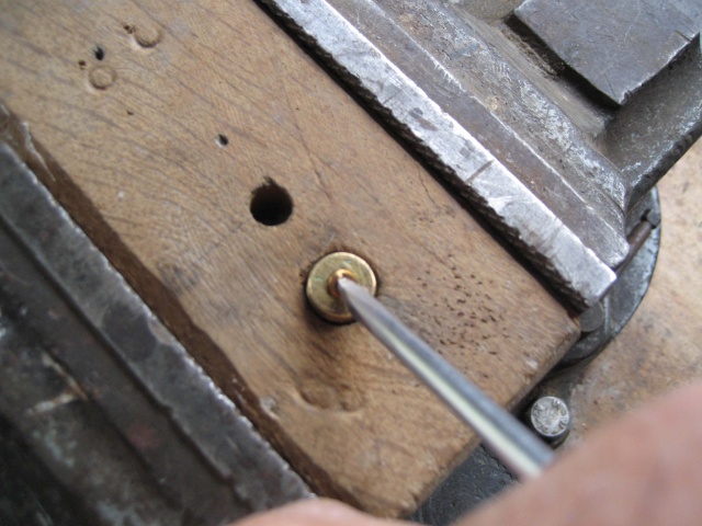

Maxim m'a communiqué quelques photos pour m'expliquer son process pour retirer les amorce Berdan. Je trouve que sa technique est intéressante et je vous présente ses photos avec son accord.
Petites précisions: (de Maxim)
Le poinçon a été dressé de manière à présenter un côté plat,et de l'autre un profil légèremnt arrondi,se qui permet de faire levier pour extraire l'amorce.
Les collets des douilles sont en appui sur une feuille de plomb pour ne pas qu'ils soient déformés par le choc.
Je pense q'une planchette de bois tendre devrait suffire.

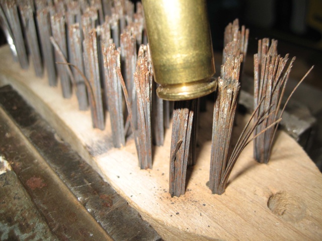

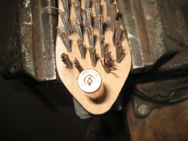

Le nettoyage est effectué par des poils de brosse métallique,noter que ces poils sont à bout plat,et n'abîmes pas le fond du puits.

La méthode est longue ? pour info,il me faut environ 20 minutes pour désamorcer 50 étuis et 10 de plus pour nettoyer les puits
