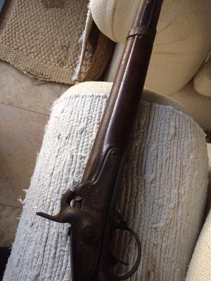

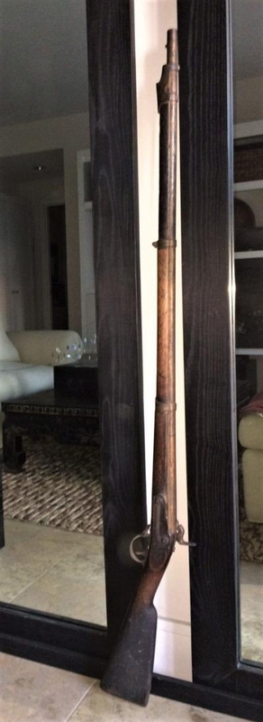

Connaissant mon attirance immodérée pour les armes a feu une amie de mon épouse m’a demandé d’identifier un vieux fusil qui est dans sa famille depuis des générations, trouvé dans une vieille maison d’Olean, un quartier de New York et en sa possession depuis 1960.

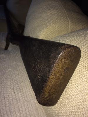

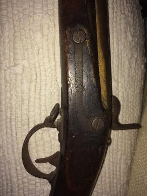

Je pense qu’il pourrait s’agir d’un fusil de traite, il n’y a aucunes marques de fabricant hormis le 54 non seulement gravé mais aussi peint sur la crosse. Les photos ne montrent aucun signe qui pourrait aider dans l’identification. La platine ainsi que la configuration générale fait penser beaucoup au 1822 transformé percussion, sauf que la queue du pontet n’a pas les barres de préhension.
J’ai dans ma collection 2 armes similaires, une fabriquée en Belgique par Auguste Francotte et qui laisserait penser qu’elle a été utilisée par le Piémont, et une autre sans aucune marque si ce n’est un numéro 4 digits sur le canon.
Fusil de traite importé pendant la guerre de sécession, arme de surplus acquis par une de ces milices caritative paramilitaires qui aimaient défiler le Dimanche a la sortie de messe en uniformes plus ou moins fantaisie, arme vendue aux indiens, lea possibilités sont infinies.
Elle indique qu’il mesure 58 pouces c’est a dire 1.47m.
Qu’en pensez vous

Le N°pourrait indiquer une place dans un râtelier,a bord d'un bâtiment ?

Tout ça ressemble fort à un Springfield musket model of 1842.La longueur correspond,on retrouve les bonnes caractéristiques:platine,contre-platine,garnitures.

Le 1842 est l'évolution du modèle 1816 US qui lui même est l'extrapolation de notre Charleville 1777.
Plus tard son canon (sur certains modèles) sera rayé et même recanonné pour passer du cal.69 au .577 minié.
Reste à savoir si ce 1842 est un Springfield ou un Harpers.
Célèbre pour être souvent associé au soldat Confédérés, le "42" joua également un rôle important durant la campagne du conflit Américano-Méxicain de 1846.

Merci Messieurs !
Je m’étais fourvoyé, j’ai dans la collection 2 fusils d’origine européenne qui ressemblent étrangement a cette arme, il semblerait que les Belges copiaient tout ce qui leur tombait sous la main, et comme aucunes des marques n’étaient visibles, normalement les marques américaines sont suffisamment profondes pour subsister, j’ai pensé a une arme de traite.
La longueur 58 pouces aurait du me remettre sur le droit chemin.

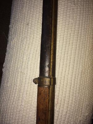

Je n’ai pas encore reçu de meilleures photos qui m’aideront peut être a déterminer le fabricant de cette arme et si oui ou non cette arme a été rayée.
Encore merci.
