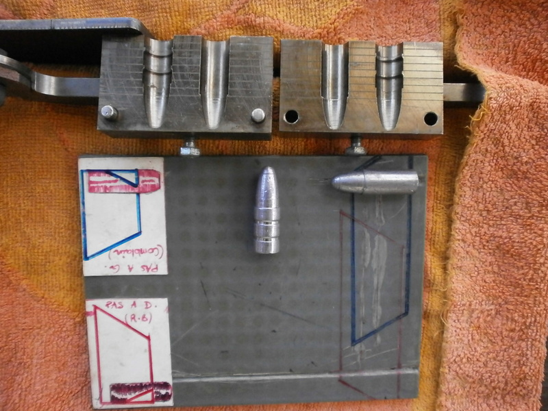

J'ai hâte d'essayer ces balles d'un moule intelligemment pensé pour un Gibbs :
Je ne connais pas son concepteur mais c'est bien calculé et parfaitement réalisé .
- une balle lisse de 530 grains au diamètre de .442 " , diamètre idéal pour un calepinage final à .449 " , pour un Bore à .450 " .
Elle servira également en Muzzleloading Breech Seating .
- Quant à la balle à gorges elle sort à 520 grains pour un diamètre à .450 " , donc recalibrage évité ; yapluka graisser au Pan Lubing : parfait pour mes Gibbs , Rigby et Volunteer .
Elle sera aussi utilisée en Muzzleloading Breech Seating en .45-70 et .45-90 : balle en plomb pur rentrée par la bouche au contact d'une gargousse qui sera un étui de .45-70 / .45-90 ras la gueule de suisse N° 4 , et juste un opercule de graisse pour fermer l'étui .
Je l'ai déjà pratiqué , c'est très précis , probablement parce que la balle est déjà dans les rayures et n'est pas déformée/ désaxée au passage dans le cône de forcement .
L'ogive sécante devrait permettre de tirer loin . Je vise les 540 m , distance maximale permise sur mon île minuscule .

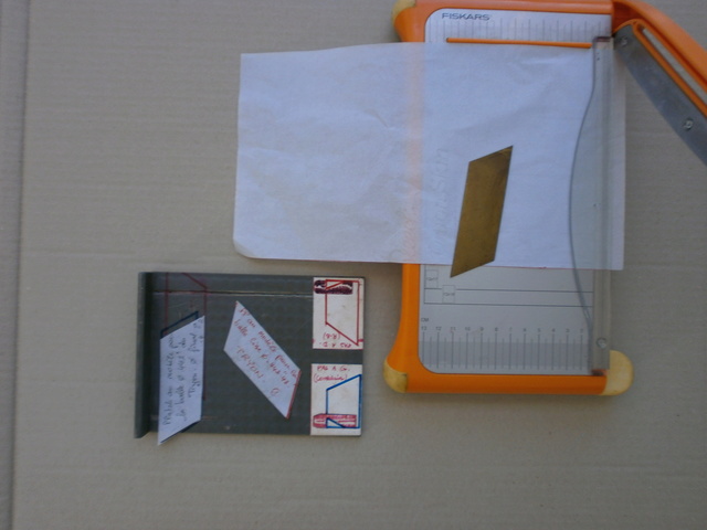

Petit matériel de calepinage .
Notez le papier spécial Onion Skin : souple et résistant .

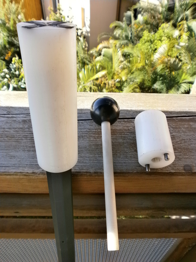

Fause - bouche , guide et starter en nylon ; le nylon a un pouvoir " glissant " appréciable .
