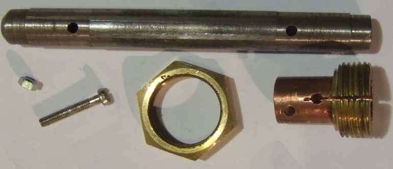

Broche intérieure pour collets Ø voisins de 12 mm :
Ce rond Ø 12 pris dans le mandrin supporte le collet et entraine la douille ; la contre-pointe restant bloquée durant toute la série, la pose et dépose de la douille se font en desserrant le mandrin pour reculer ou avancer cette broche. Au bout de cette broche est usinée une portée de longueur environ 10 mm sur laquelle les collets s'engagent librement mais avec le moins de jeu possible. Plus en arrière, une portée pour centrer l'arrière de la pince (qui devra présenter plusieurs dixièmes de jeu sur l'axe).
En fait la broche de la photo est usinée des deux côtés car elle a servi 2 fois, pour 2 calibres un peu différents.
Pince pour collets Ø voisins de 12 mm :
La pince est un tube fendu extérieurement fileté conique, ce qui permet d'en serrer les lèvres en vissant un écrou. Réalisée sans usinages à partir d'éléments de récupération, elle n'est pas très robuste et ne couvre qu'une plage de diamètres réduite, mais pour l'usage prévu elle suffit (il était facile de trouver les éléments pour des collets voisins de 12 mm ; avec d'autres diamètres ça pourrait être moins évident).
Un tube de cuivre écroui, le bout martelé ou forcé dans un cône femelle pour le rendre conique de 0.5 mm sur une longueur de quelques millimètres. Un filetage en laiton, prélevé sur un raccord de plomberie adéquat, s'enfilant juste sur le tube. Au niveau où le bout du tube est conique il y a donc un peu de jeu, qui est rempli par la soudure à l'étain faisant l'assemblage.
L'ensemble filetage-tube est alors partiellement scié longitudinalement, sur 3 lignes à 120° environ. Le filetage se trouve donc coupé en 3 segments, chacun soudé à l'étain sur une des languettes du tube.
A ce moment le bout du tube est encore conique et le filetage est toujours cylindrique.
Un écrou étroit est engagé à l'arrière du filetage pour l'empêcher de s'ouvrir trop, puis une tige ajustée est enfoncée par l'arrière du tube et forcée dans l'extrémité conique pour l'ouvrir cylindrique. Cette ouverture entraîne le basculement des segments de filetage, qui dans son ensemble devient conique ; reste à faire un petit ébavurage.
Ecrou presque dévissé le filetage est donc conique et l'intérieur du tube presque cylindrique ; en vissant l'écrou il resserre les segments de filetage, ce qui referme les lèvres du tube. Le cuivre écroui est assez élastique pour les quelques dixièmes de course nécessaires, et assez dur pour serrer un collet en laiton sans l'esquinter.
Cette pince est forcément très imparfaite mais le jeu qu'elle présente sur l'axe lui permet de s'aligner sur le collet, qui est centré par une portée usinée sur l'axe. Elle entraînée en rotation par un petit boulon transversal présentant lui aussi un jeu notable (M 3 c'est suffisant).

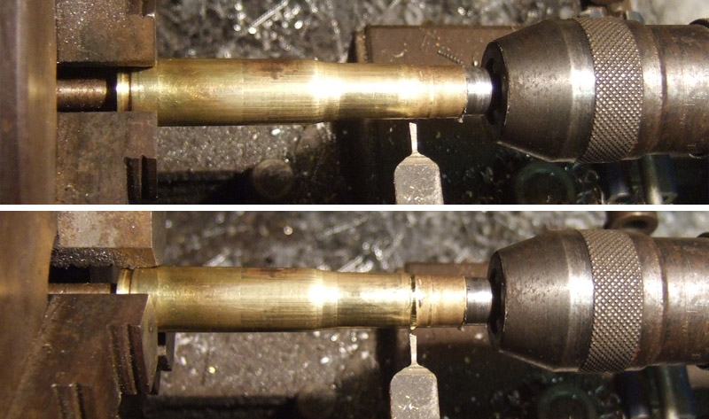

Positionnements préparatoires :
Le mandrin desserré, la broche est glissée vers la gauche pour amener sa pince au plus près du mandrin.
La contrepointe est placée à une distance permettant de laisser passer entre le bout de la broche et la pointe une douille équipée du pion d'amorce.
On simule l'usinage d'une douille pour vérifier que l'amplitude de mouvements du chariot est suffisante ; sinon on peut sortir un peu plus le fourreau de contrepointe de façon à écarter son embase vers la droite, ou sortir un peu plus la broche pour gagner de la place à gauche. Mais il faut essayer de réduire au minimum possible les porte-à-faux de la broche et de la contrepointe...
Mise en place d'une douille :
- Broche glissée à gauche, mandrin légèrement serré, une douille est enfoncée dans la pince (sur le bout de la broche) jusqu'à buter franchement contre l'épaulement qui termine le premier usinage de la broche ; l'écrou de la pince est accosté à la main, pour simplement maintenir la douille sans la bloquer.
- Le mandrin est desserré et la broche est glissée vers la droite pour engager le centreur sur la pointe, en s'assurant que les éventuels traits-repères soient bien alignés avec le repère du mandrin (dans le cas où des repères aient été faits pour pallier à un défaut de concentricité du mandrin). Puis pendant le serrage du mandrin on pousse fortement la broche vers la droite, à l'aide d'une tige traversant la poupée du tour. Ceci afin d'éviter tout jeu dans l'empilement broche- douille - centreur - pointe. L'écrou de la pince est alors serré à la clef plate, modérément car la pince n'est pas très robuste (mais tout de même assez serré pour transmettre les efforts de coupe).
- Pour enlever la douille après usinage, d'abord desserrer l'écrou de la pince, ouvrir le mandrin, glisser la broche à gauche, serrer légèrement le mandrin pour l'immobiliser, et tirer la douille vers la droite en évitant de cogner contre la pointe.
NB : on remarque que le mandrin du tour est manipulé pour chaque douille. Si c'est un système à pince ça ne pose normalement pas de problèmes, mais si c'est un "mandrin universel" il peut y avoir une perte de concentricité car le retour à une position identique n'a jamais été garanti. Mais l'erreur éventuelle se produit au niveau du collet tandis que l'usinage s'effectue à l'autre bout, aligné sur la pointe : au niveau du bourrelet cette erreur de concentricité sera donc divisée proportionnellement à la longueur d'étui, et quasi-négligeable (surtout si le pion d'amorce est très court).

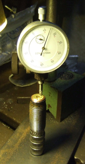

Et au comparateur pour l'épaisseur de bourrelet CIP_R (en guise d'entretoise un recalibreur de 338 LM, le comparateur zéroté sur la tranche de la matrice), car pour cette mesure le pied à coulisse et le palmer ne donnent rien de bon (ne donnent même que du très mauvais). A défaut de comparateur on peut zéroter un pied à coulisse sur la longueur totale du recalibreur : la mesure avec la douille en place donne alors directement l'épaisseur de bourrelet (il faut bien sûr que le recalibreur ait été usiné avec les tranches bien perpendiculaires).
43 Egypt = R 2.20 ramené ensuite à 2.10 / 2.15, R1 16.85 à 16.9, beta 27.5°.
11 Gras = R 2.23 à 2.27, R1 16.8 à 16.9, beta 40°.

Recoupe de longueur
Tant qu'on y est, j'ai peut-être déjà présenté ma technique de recoupe d'étuis, mais sans doute pas en détail...
Elle est simple, assez précise et surtout ne présente aucun risque de bouziller quelque chose.
D'un côté l'étui est serré dans le mandrin, par la base.

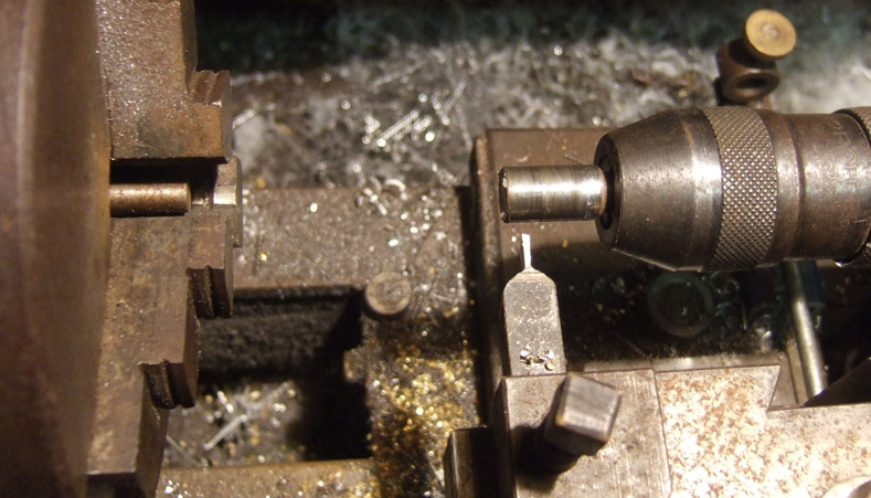

Pour obtenir une position (et donc une longueur de coupe) régulière, pendant le serrage du mandrin l'étui est poussé vers la gauche, contre une butée placée dans le mandrin.
De l'autre côté, le collet est enfilé sur un cylindre pris dans le mandrin de contrepointe. Ce cylindre ne tourne donc pas : son diamètre est prévu pour entrer dans le collet avec un jeu aussi réduit que possible mais sans qu'il soit nécessaire de forcer, et sa longueur doit être suffisante pour s'enfoncer plus loin que la zone de coupe. Le travail ne durant pas longtemps, il suffit de suiffer ce cylindre ou l'intérieur du collet.
L'outil de coupe est un outil à tronçonner très étroit (qu'on peut confectionner à partir d'un morceau de lame de scie à métaux) qui conserve une position longitudinale invariable une fois qu'il est réglé à la longueur d'étui. L'arête de coupe est légèrement oblique, pour trancher proprement le collet.
La contrepointe étant reculée à droite, la douille est engagée dans le mandrin de broche puis la contrepointe est ramenée à gauche pour engager son cylindre dans le collet (il est important de l'engager plus loin que la zone de coupe). Le mandrin n'est serré qu'à ce moment, quand la douille est alignée par le cylindre de collet ; pendant le serrage il faut pousser la douille vers la gauche pour bien l'appuyer sur la butée.
Moteur en route il suffit d'avancer l'outil à tronçonner. Le collet étant enfilé sur le cylindre fixe il ne peut pas tressauter ou brouter ; quand la coupe est terminée l'outil vient appuyer sur le cylindre, sans l'entamer puis qu'il ne tourne pas (on voit que la coupe est terminée car l'excèdent de collet arrête de tourner). Le nouveau collet restant engagé sur le cylindre, il n'y a aucun risque que la douille bascule de travers, déformant la tranche de coupe.
Pour la butée on peut envisager divers systèmes.
Le plus souple d'emploi est une tige filetée traversant la poupée du tour, vissée dans un écrou fixé au débouché gauche de la broche.
Au besoin, l'extrémité de cette tige peut être pourvue d'un tampon augmentant la surface d'appui (pour éviter qu'une tige trop fine n'esquinte le logement d'amorce).
Serrer la base d'étui dans le mandrin ne pose aucun problème avec les douilles à gorge, mais un bourrelet, ça l'esquinterait !
Il suffit alors d'un petit triangle en tôle (d'épaisseur supérieure à la saillie du bourrelet) ...

Avec des vieux tours dont les vis sont usées jusqu'à l'os et ne tournent pas rond, dont les tambours sont partiellement effacés par l'usure (et gradués au mieux en 1/10), j'y ai forcément réfléchi depuis longtemps.
Mais ayant appris à l'école que pour obtenir des cotes précises il fallait mettre un comparateur contre la tourelle, j'ai déjà ramassé tous les comparateurs à cadran que je trouvais (éventuellement dans les poubelles, car quand ils sont faussés personne ne s'amusait à les réparer). En général c'est la tige qui coince, et si on arrive à démonter l'engin un peu de patience suffit pour la redresser et la roder. Il faut ensuite re-caler les engrenages pour que les aiguilles soient synchrones et que le 0.00 soit presque en début de course. Au final un comparateur rafistolé est peut-être moins précis, mais mes mesures sont reproductibles au 1/100 ; ce qui est le plus important pour un comparateur, dont la fonction principale est de comparer (ici, comparer la position réelle du chariot avec celle qu'il devrait avoir)...
Je parle là de comparateurs à cadran, avec aiguille, qui me paraissent bien plus commodes que les digitaux : la régularité de rotation de l'aiguille donne un bon aperçu de la régularité de l'avance manuelle, on voit nettement approcher la cote finale, et y-a pas besoin de pile !
Seul bémol, si le tour broute ça esquinte le mécanisme d'horlogerie ; en ce cas je glisse temporairement une pastille de caoutchouc sous le palpeur (ou je le tire légèrement en arrière, si j'ai deux doigts de libres).
Sur le tour d'établi j'ai placé 2 points de fixation de comparateur (transversal et longitudinal). Sur le gros tour j'en ai 5 (transversal, 2 options pour le longitudinal, oblique, contre-pointe), avec des astuces :
- sur le transversal la butée est escamotable, si je la bascule je peux avancer plus loin sans que le comparateur ne bute (p.ex. pour tronçonner),
- sur les longitudinaux, devant la butée est disposée une petite gouttière, dans laquelle je peux poser des piges de 10, 20, 30, 40, 50, 60 ou 70 mm, augmentant d'autant la course active de 10 mm du comparateur. Ce qui me permet de repérer à partir du même zéro de référence toutes les longueurs d'une vis (filetage, tige non filetée, tête) et de faire un tronçonnage étagé pour ébaucher le bombé de tête, en changeant simplement la pige en cours de route (conformément aux indications d'un tableau préparé à l'avance). Pour l'étagement du bombé de la tête, j'ai tout de même écrit un programme rédigeant le tableau pour moi, donnant directement les cotes à lire sur la machine (donc avec le choix entre rayon ou diamètre).
- plus, en longitudinal, une réglette amovible pour les cotes approximatives et très longues.

Utiliser des "trucs numériques" modernes, j'y ai bien sûr pensé. Mais la dérive fréquente des pieds à coulisse numériques que j'ai eu (qui m'oblige à zéroter souvent") et la contrainte des piles "qui font toujours chier au mauvais moment" m'ont incité à reléguer ça aux cas où je ne pourrais absolument pas faire autrement. Et jusqu'à présent j'y ai échappé...
Un cas de figure serait l'enregistrement des positions successives :
Ce qui doit être possible avec le connecteur de données dont sont souvent pourvus les pieds à coulisse, mais la doc est assez évasive. Ils sont bien qualifiés de RS 232, mais souvent sans spécifier l'affectation des broches, et renvoient à l'usage d'un type précis d'adapteur. Alors qu'un vrai RS 232, on devrait pouvoir l'enfourner directement dans la prise série d'un vieux PC, et traiter les données dans un programme Pascal ou ASM bien facile à écrire...
Dans un monde parfait on pourrait attacher au chariot une souris d'ordinateur, et écrire un driver de souris affichant directement les coordonnées transversales et longitudinales par rapport au dernier point de zérotage, et même par rapport à plusieurs points de zérotage (un par outil). Analysant éventuellement ces données pour afficher directement à l'écran ce que l'opérateur doit maintenant faire.
C'est de la programmation marrante et facile ... par contre, sur une machine qui vibre et projette des copeaux en tous sens, il n'est pas certain que ça fonctionne fiablement ; il est même certain que ça ne serait pas fiable du tout !
PS : les trucs aimantés c'est bien commode ... mais avec les copeaux de ferraille c'est pas toujours si commode que ça. Déjà que ces cons font des pieds à coulisse en inox magnétique, dont il faut sans arrêt essuyer les becs !

Pour revenir vers le sujet des douilles, je me demande si le plus simple moyen de rendre ce type d'usinage repetitif à la fois precis et rapide ne serait pas de tailler un outil au plus proche des formes a obtenir, de facon a limiter à quelques cotes et 2 mouvements le travail à realiser.
Par exemple, imaginons quelqu'un qui voudrait transformer des etuis de 38 special en 38 acp, il faudrait façonner un outil qui enleverait directement la partie en trop, d'un simple coup d'avance de 1,2mm, reduisant du meme coup le bourelet et taillant la gorge :
La difficulté serait alors surtout de tailler precisement les aretes de l'outil, avec depouilles et angles vifs. Peut etre qu'en tournant le profil desiré sur un bout de barreau de stub, qui serait ensuite tronçonné transversalement de facon a reveler la ligne de coupe, soudé sur une tige carrée pour fixation au porte outils, et trempé dur bien sur... ca pourrait le faire ?
