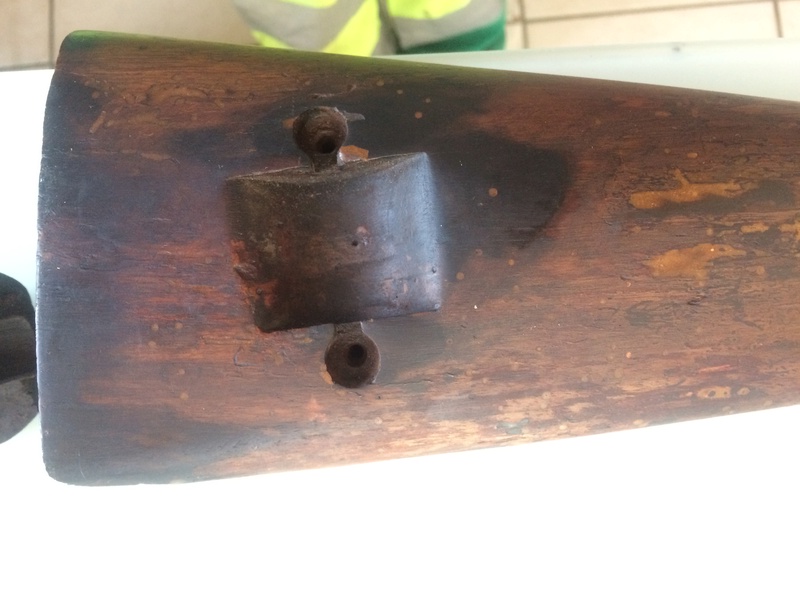

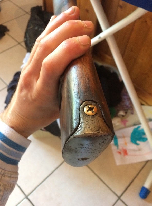

deux vis de plaque de couche

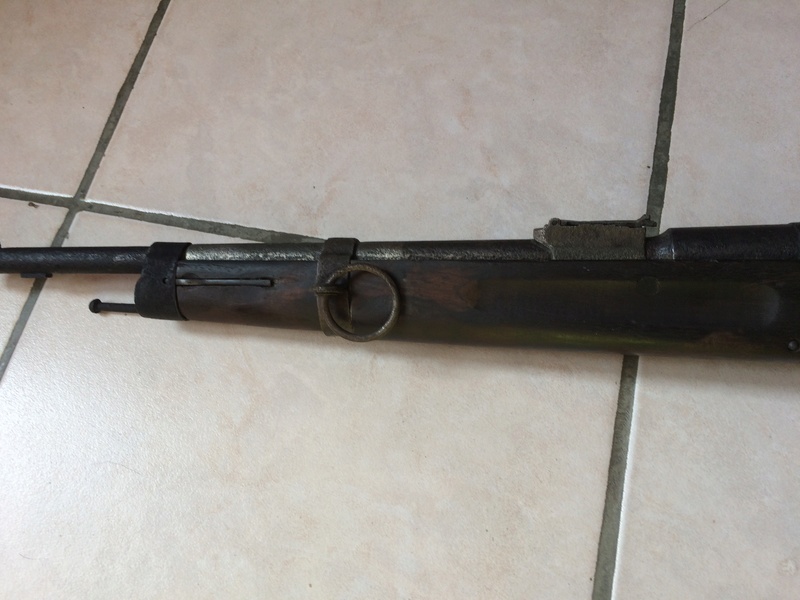

la hausse je me tâte elle est cassé , mais si j'arrive a la bloquer mieux que sur la dernière photo

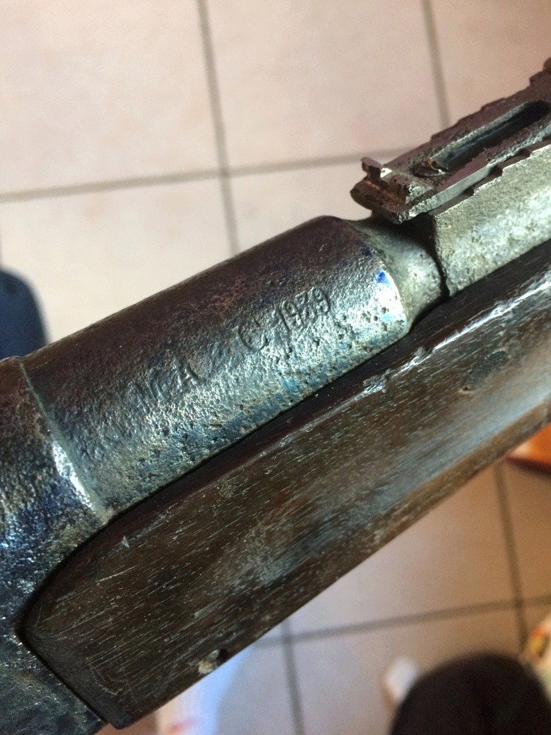

mais j'aimerai lui refaire une beauté ? enlever le bronzage sur la culasse !!! *
a votre avis sur une tel peau d'orange , je laisse comme ca ? je re bronze ?

Je le rebronzerai car ça cachera un peu la misère, tout simplement, avec du bronzage à froid genre noir de guerre.

L'inverse de Gégé!
Y'a beau y mettre de la cosmétique, faire des opérations de chir' esthétique: une vieille peau est une vieille peau!
Là, en essayant de faire disparaitre les outrages de l'oxydation, tu est garanti de faire disparaitre les marquages...
Dommage, ils y sont...
On voit pas bien, mai le mécanisme à l'air "clean". A la limite, intervenir là. Pour garantir le fonctionnement.
Pour le reste, pour être sur de stopper définitivement l'oxydation, nettoyage "chimique", & protection grâce à un film de graisse pour arme.
L'acier de ces armes n'est pas si sensible que ça à l'oxydation, si l'environnement n'est pas agressif ("stagnation" d'humidité). Une protection grasse peut suffire.
Bronzer une "peau d'orange", ça donnera une peau d'orange bronzée...
Pour finir, à ta place, je serais content de l'avoir!
(par contre, y'a peut être à faire pour le bois...il a l'air d'avoir souffert. Il serait pas mal de "l'assainir".)

Je ne veut pas supprimer les traces d'oxydation , je veux garder les marquage
Je souhaite juste lui redonner les couleurs d'origine , NOn pas pour cacher la misère , juste qu'il retrouve ses couleurs d'origine .
Après si vous me dites qu'avec un bronzage là dessus ça fera crade , je le laisserai comme ça .

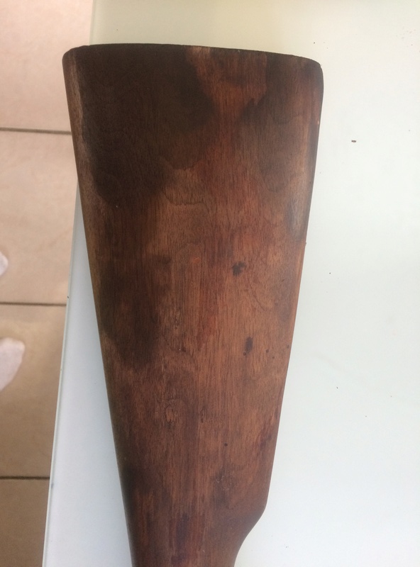

Oui le bois sera nettoyé , mais soft juste enlever la crasse pas sa couleur .

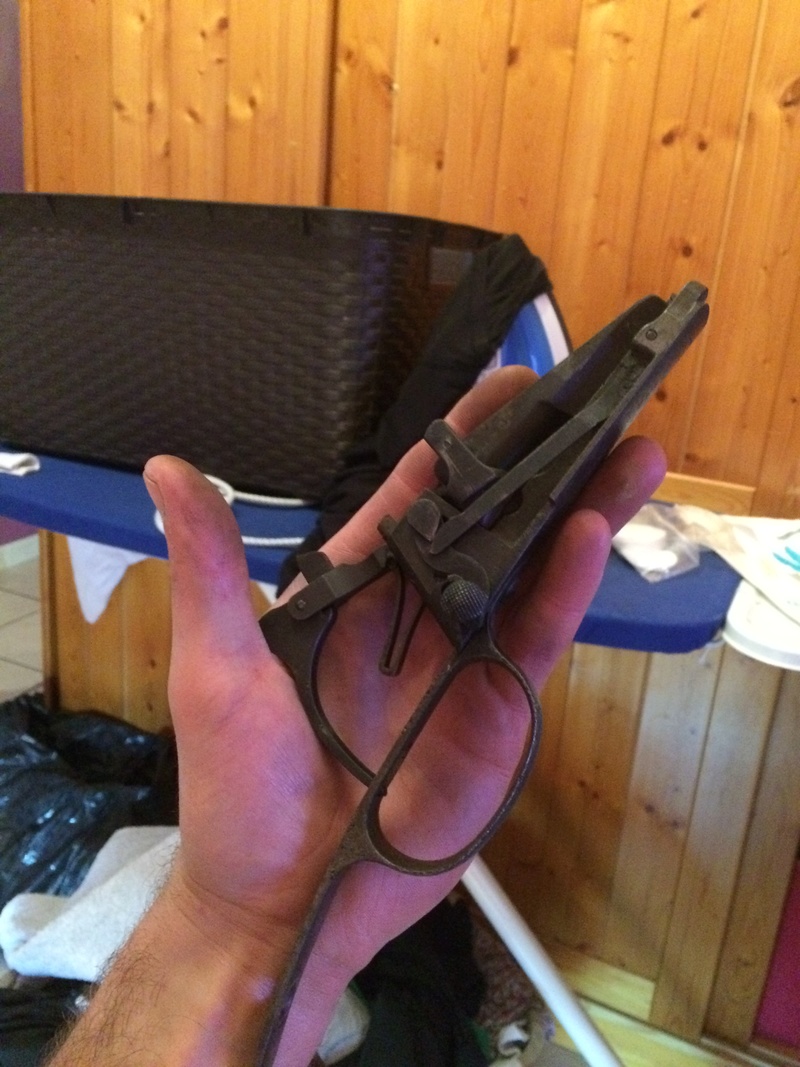

Pour ce qui est du mécanisme il est niquel, aucun trace d'oxydation , je l'ai démonté et légèrement huiler .

Laisse le tel quel, et la culasse d' origine n' est pas polie blanc comme les 1886/93, par contre il y a du taf côté crosse.

chti02 a écrit:Laisse le tel quel, et la culasse d' origine n' est pas polie blanc comme les 1886/93, par contre il y a du taf côté crosse.
Sur le mien c'est marqué mle 1886 m93 r35
Du coup la culasse n'est pas poli blanc ?? Je ne suis pas un expert en Lebel , la différence c'est le M entre le 1886 et 93 ???

Un bronzage sur une surface pareillement cratérisée, ça oscillera entre le moche et le ridicule. De toutes façons les couleurs d'origine n'y seront pas (à moins de repeindre en noir brillant sur lissage au mastic carrossier).
Des cratères bien nettoyés ça garde bien l'huile, et donc ça ne rouille guère (très bien nettoyé, au point d'en être rugueux, à l'électrolyse, ça garde l'huile incroyablement longtemps). De toutes façons, bronzé et non huilé, ça rouille seulement moins vite que poli, mais ça rouille quand même.
Si la maison n'est pas spécialement humide, il suffit de re-huiler une fois par an ; si elle est très sèche (comme la plupart des insalubres maisons modernes), y-aurait même pas besoin d'huile.
Par contre le bois (pour ce que j'en vois sur les photos) me semble bien nettoyable ; ça dépend des trous de vers : quelques trous, ou quelques centaines de trous ? C'est pas le pire, ça se bouche bien et durablement avec des aiguilles taillées dans un bout de noyer (derrière un pied arrière de la commode de mémé) ; mais souvent les trous de vers sont accompagnés de veines "blanchies" (champignon apparenté à la pourriture).
86 M 93, 86-93, voire même omission du 93, c'est pareil : c'est R35 qui compte.
Les vis de plaque de couche, ça doit être les mêmes que pour Lebel.

La hausse c'est plus délicat. Il manque le curseur, et elle paraît bien avoir reçu pas mal de coups de lime. Le type d'origine doit être rare, peut-être dommage de le remonter là dessus ; et la différence d'oxydation pourrait choquer. Le curseur, je sais pas si celui du mousqueton est identique (ou quasi-identique), auquel cas il doit se trouver en "belle pièce de fouille" dans un état voisin du reste de l'arme.
Mais si c'est juste pour décorer sur la cheminée, c'est peut-être pas utile de faire des frais sur la hausse...
Pour faire quelques tirs ? Si elle branle, c'est facile à bloquer : ôter la vis du ressort de hausse (qui est d'ailleurs ici un peu bizarre, non ?), et mettre à la place une vis à tête fraisée M3, sur une rondelle de 4 ou de 5 qui plaquera la hausse sur l'embase (avec une rondelle de 3, la tête de vis pourrait dépasser dans la ligne de mire). Sinon, de la colle (ou du chewing-gum, ou de la cire de Babybel, une boulette sous la planchette et on appuie fort).
L'essentiel est que la position reste fixe entre tous les tirs. Après, si on constate que le canon "tient le 10", ça peut motiver pour faire des frais. Mais il risque plutôt de tenir difficilement le noir (de la C50 à 100 m) !

Moi perso je ne le bronzerai pas, une phosphatation a la rigueur, mais un bon huilage devrais faire l' affaire.
il a subit les ravages du temps, on ne peut en faire une arme neuve, mais présentable

Je serais de l'avis de beaucoup d'intervenant , tu ne pourra jamais faire du "neuf" avec du vieux, n'oublie pas que ton Lebel R35 c'est un vieux "pépère"
Vouloir mettre a nu la partie métal et en faire un poli-lisse risque d'atténuer les marquages et N° ce qui serait dommage pour un mono matricule
Partie métal
1- vouloir faire un bronzage sera un cache misère , qui de plus ne cachera jamais les attaques profondes de la corrosion
2- avis perso (qui n'engage que moi), moi je le passerait dans un bain d'électrolyse histoire de faire un nettoyage (et surtout de préserver les marquages et N°, légère finition a la main avec une laine acier 000 ou 0000 et pour le final un coup d'huile et puis c'est tout.

1- un bon décrassage du bois s'impose , lessivage a la St Marc, un léger ponçage (mais très superficiel) et ensuite un coup d'huile de lin (plusieurs passes) et c'est tout.
(surtout enlever les vis a têtes cruciformes-pozydrives de la plaque de couche qui font "bricolo" et qui ne sont pas d'origine, apparemment changer le percuteur).
Sans pub de ma part , va voir chez => http://www.jerestaure.com/cire-huile-encaustique-restauration-bois-xsl-216_221.html il y a quelques produits intéressants qui peuvent te faciliter le travail de restauration

pour l ameliorer sans l abimer plus et completement reversible (avant ou apres brtonzge a froid d ailleurs...): tu le cires avec du cirage noir ! Seulement a l exterieur! Le cirage un peu gras va proteger de la rouille, epais il va remplir un peu les trous et donner un aspect plus lisee, et noir il va aller dans le sens de la bonne couleur!
Et si ca te plais pas essence de therebentine ou white spirit et cest fini
Ca n en refera pas un neuf, mais ca risque de lui donner un aspect 20-25% meilleur!

Vous m'avez convaincu , pas de rebronzage une fin couche d'huile pour protéger et c'est tout .
Le bois oui je vais le nettoyer , mais je ne pense pas faire un poncé hulié , la personne qui me l'a donné à rebouché les trou de ver , avec un espèce de mastic assez clair , la ça se vois pas beaucoup , mais si je fais un ponce hulié , je pense que ca va trop se voir .. ou alors je me renseigne sur les aiguille de noyer , comme notre ami verchère me la si bien conseillé

l'embouchoir qui a était rebronzer par l'ancien proprietaire , qui est dans le même état général que l'arme , est bien si on colle pas son nez on ne voit pas qu'il a était bouffer par la rouille .
petite question au passage , il y a pas mal de bleue sur le métal es ce d'origine ???
mahboul- Membre expert
- Nombre de messages : 597
Re: lebel r35 de cheminée , bois néttoyé
Pour ce que j'en vois, on dirait plutôt un bon mauvais coup de lampe à souder !
Dé-bleui et sans le moindre re-polissage, ce serait déjà moins moche.

bon j'ai démonté la bête
je me pose quelque question a votre avis , pour le bois juste un nettoyage au savon de Marseille ?
ou alors une restauration complète , le poncé huilé avec un magnifique tuto ici : http://22-lr.purforum.com/t7745-tutoriel-ultra-complet-l-art-du-ponce-huile?highlight=tutoriel+ultra+complet
moi je suis chaud pour la deuxième solution , mais comme vous êtes de bon conseils , je préfère poser la question avant
une chose est sur le " extérieur de la crosse côté droit " sera beaucoup plus beau car pas de trou de ver , mais tant pis je ferais avec
il y a aussi une belle fissure , qui a était recollé je ne sais pas quand , mais ca tiens du tonner , j'ai forcé dessus comme un malade , déjà rien que le poncé huilé atténuera cette fissure
voici l'état du bois actuellement
oui je sais j'ai de jolie chaussette
merci pour vos avis
édit : les trous de ver ont étaient traité et rebouché dans les année 90 , ça na pas bougé depuis le temps

Pour les trou de ver, moi je traite au xylophène meuble, ensuite je remplis tout les trous avec une résine spécial bois pourri, puis, avec de la colle a bois et de la sciure de bois, je bouche les trous, j' ai refait une crosse de G98 et franchement, si tu ne met pas le nez dessus

Pour les trous de vers, j'utilise la même méthode que Chti02, de la sciure bien fine avec de la colle à bois, c'est presque invisible.
Si tu utilise le poncé huilé, sa garde la même teinte que le reste du bois.

La sciure se trouve sous les scies !
Les puristes utilisent pour la "pâte à bois maison" (colle blanche + sciure) la même essence de bois ; il te faut donc donner un bon coup de râpe sous la commode de mémé...
Mais vas-y mollo sur le bois : si par malheur tu le réussissais bien, il jurerait affreusement sur la ferraille, qui est bien fatiguée. Sur une telle arme, l'équilibre entre "pas assez bien" et "trop bien" est un exercice difficile.
Pour le nettoyage du bois, dans l'ordre de puissance :
- savon de Marseille,
- carbonate de soude (soude Solvay),
- soude caustique (hydroxyde de sodium).
La "Lessive St Marc" paraissant être un mélange des deux premiers.
Doucement sur la brosse nylon, ça ferait tomber le bord des zones pourries. Pour ma part, je me contente de frotter avec un vieux gant de toilette, en faisant gaffe à ne pas accrocher sur les arêtes. Pas besoin de préparer des litres de produit nettoyant : un grand verre suffit, dans une bassine. On frotte au dessus de la bassine, et on re-mouille la "patte" (torchon, ici gant de toilette) en la re-trempant dans les dégoulinures.
Puis rinçage abondant à la douche tiède, dans la baignoire ; l'eau, ça n'abîme pas le bois (sauf au bout de quelques mois).
Enfin séchage TRES LENT.
On peut profiter de la fin du séchage pour commencer le ponçage fin, avec passages au dessus d'une gamelle d'eau bouillante pour faire "rebiquer" les poils du bois, afin de les poncer (papier de verre ultra-fin : poncer, pas re-tailler). En l'état du bois, faut pas trop espérer faire remonter les enfoncements "à la patemouille", mais ils peuvent être atténués.
Mais comme dit, MOLLO : dans ce cas précis, trop beau serait très moche ! Faut nettoyer, mais garder la cohérence esthétique.
Pour les taches noires, endémiques des armes françaises de cette époque, je sais pas (moi je les laisse, certains les éclaircissent à l'acide oxalique).
Selon de nombreuses interventions sur TCAR, la hausse est spécifique au R35 (il y a deux types, dont l'un ne fait que ressembler au type A du mousqueton). La barette, par contre, pourrait bien être identique au mousqueton... (à confirmer par les gourous).
