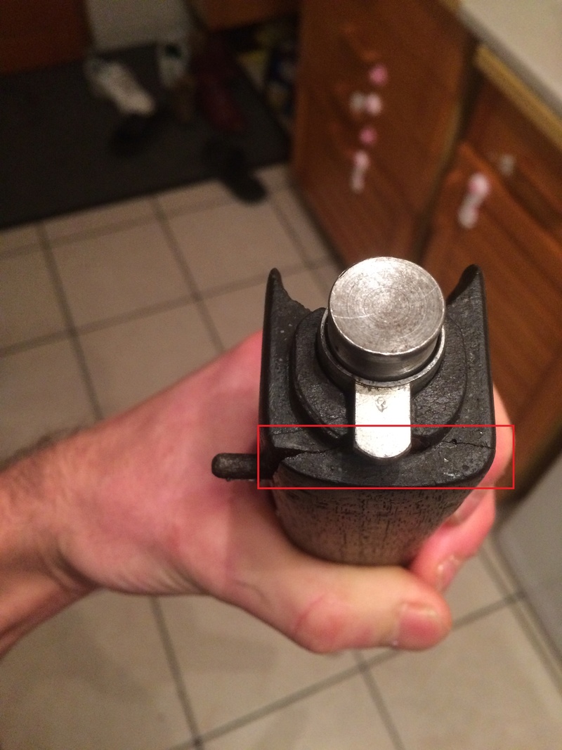

voici mon problème :
quant je tir , le fût avance au fur et a mesure des tir , jusqu’à ce que le magasin tubulaire sorte de son logement ....................
voici " je pense " la source du problème :
a mon avis cette fissure s'écarte quant je tir
ici il manque un morceau perdu lors d'une séance de tir , on a passé 45 minutes a trois pour retrouver le morceau sans succès
du coup la goupille ne tiens pas très bien

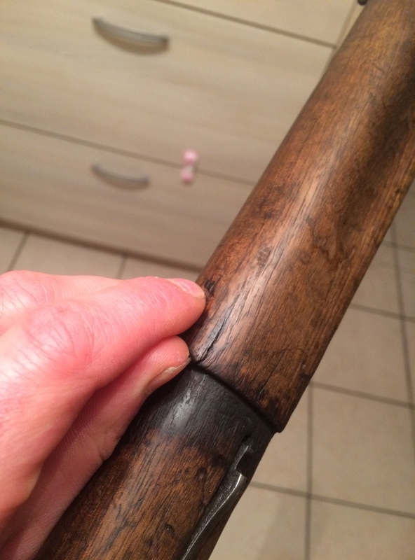

une fissure sur le dessus du fût
( pour la photo , je force un peu pour que vous voyez mieux ou elle se situe .. )
et encore un morceau qui se décolle un peu
( que j'aimerais recoller ou je ne sais pas comment faire avant qu'il s'accroche quelque parts et soit perdu a tout jamais ... )
sinon a part ça ... la crosse est en bonne état , le bois est sains
j'ai contacté sds-military , dont j'ai entendu énormément de bien un peu partout , il me propose de réparer en faisant un collage en résine et en mettant des inserts en acier .
je suis partant pour faire la réparation chez eux , mais car il y a un mais .... j'aime aussi faire les choses moi même si cela ne demande pas d'outils spéciaux
du coup j'aimerais avoir votre avis , si cela est mieux de le faire faire par un pro ou si je peux le faire moi même
merci les amis

Je reste dubitatif sur les inserts en acier, tu n'as pas cherché à rencontrer un ébéniste ?

les insert en acier c'est seulement pour la grosse fissure sous le magasin tubulaire , pour le reste j'attend une réponse de sds-military
du prussien sur du français
dans mon coins les ébéniste c'est comme les dentiste , ça ne court pas les rues , après si vous avez de bonne adresse
en tous cas rien ne m’arrêtera de tirer avec ........... une fois bien réparé

mahboul a écrit:... réparer en faisant un collage en résine et en mettant des inserts en acier .
Tu lui as dis "Lebel", ou AR15
Inserts acier, j'ai des doutes...
(mais bon, on peut imaginer aussi un système d’agrafes)
Colle-résine:
La pire colle à bois sera mille fois plus adaptée.
Fouine, rencontre des vrais spécialistes (Marquetier, ébéniste,...)
Si tu tiens vraiment à faire, fais des essais!

J'ai eu le même problème que toi, jadis, j'ai remonté un Lebel entièrement, un pot m'avait passé le mécanisme, tube, culasse et carcasse pour un vil prix.
Les bois ont étés fait aux cotes mais sans le magasin tubulaire
Au tir au coup par coup la longuesse partait vers l'avant, j'ai été oblige de faire le même système d'encoche que sur l'original, avec un insert en fer rentrant dans le bas du boitier
Pour ton problème, je te conseille une colle bi composante, éventuellement mélangée à des copeaux ou plutôt de la sciure pour "boucher" le manque de matière.
A++

La colle mélangée à la sciure, c'est la pâte à bois "maison" des anciens ébénistes ; mais sur une arme ce n'est acceptable que dans les parties cachées, car ça se voit trop.
Sur les parties visibles, il faut une enture. Pas besoin d'un outillage spécialisé, ni des services d'un ébéniste. Ça peut se faire avec un cutter et des couteaux affûtés, et il suffit d'avoir l'habileté d'un bon maquettiste (les trucs en balsa ou en allumettes).
Comme bois, c'est quand même mieux de prendre du noyer (en plus, c'est l'une des essences qui se sculpte le mieux) ; il n'en faut qu'une chute minuscule. Tout le monde doit avoir ça, non ?
Quand un noyer tombe, chez le voisin, vous n'allez pas quémander un petit morceau de branche pour avoir de quoi faire des babioles ? Quand j'ai un noyer "sec sur pied" à passer au chauffage, je mets de côté tout ce qui permettrait de tailler ne serait-ce qu'une crosse de pistolet, et même une ou deux cagettes de débris tout juste suffisants pour une plaquette de crosse. Mais chez moi y-a pas beaucoup de noyers ; alors j'en ai planté quelques uns, ça peut toujours servir...
Il faut rafraîchir une fois pour toutes le logement (la partie où il manque un bout), en privilégiant un assemblage par emboîtement. Ensuite on taille la pièce pour qu'elle s'y ajuste parfaitement ; et si on rate on recommence, autant de fois qu'il faut. On s'interdit absolument de rectifier à nouveau le logement car si on commence on aura du mal à s'arrêter, et en fin de compte il ne restera plus rien.
La colle bi-composant (genre Araldite) paraît une hérésie ; mais il semble qu'elle prenne mieux que la colle blanche de menuisier, quand le bois est gras. Or, si l'huile de lin pénètre peu dans le bois sain, souvent la crosse a été plusieurs fois re-huilée après que les fissures se soient déclarées ; et ça pénètre alors profondément. On a beau tenter de dégraisser à l'essence F, acétone, mélange 50/50 eau-oxygénée / ammoniaque, c'est jamais parfait...
L'insert métallique proposé, c'est peut-être un genre de rosette, comme il y en avait souvent pour les goupilles ou clavettes assemblant le fût à mi-canon sur les armes civiles (et quelques militaires). Ça évite de fatiguer le bois aux démontages.
Mais ici, la goupille du tube d'entrée de magasin, on ne la démonte qu'exceptionnellement. Et puis, ces rosettes ça se verrait de trop ; sur un Lebel elles n'ont pas leur place...
En ce cas autant bricoler un fût réservé au tir, avec un tube en cuivre faisant toute la longueur, garni extérieurement pour donner prise aux mains et au boucles...

j'ai eu un spécialiste aujourd'hui il me demande 500 euros pour réparer la cross
je ne pense pas faire l'opération moi même , je préfère qu'un spécialiste le fasse , mais si cela me coûte la peau des cou..... je doute faire la réparation

toujours un plaisir de te lire , une mine d'information , comme dit précédemment je pense faire appel a un pro , pour avoir du travail de pro
si dans vous connaissez quelqu'un capable de faire cette réparation , je suis preneur !!

A ta place, j'aurais deja recollé avec une bonne colle a bois, ensuite pour boucher la fissure, avec la meme colle, tu trouve de la poudre de bois chez un ebeniste ou autre, si possible de la meme couleur, tu melange le tout pour te faire une pate maison, et hop, ni vu ni connu

Mahboul, je prends ton post en cours, je l'avais pas vu.
Je ne suis pas du métier, mais j'ai réparé bien pire.
- D'abord, tu prends de la colle à bois "forte-prise rapide" que tu délayes légèrement avec de l'eau, juste pour la rendre légèrement plus liquide, sans trop.
- Ensuite, tu écartes délicatement la fente de ton gardemain avec une pointe de couteau par exemple (doucement, faut pas augmenter la fissure!)
- Tu fais couler abondamment la colle dans la fente (peut importe si ça dégueule, la colle disparait au séchage)
- Tu mets l'ensemble dans un serre joint pendant quelques heures.
- Une fois sec, pour boucher l'espace du morceau manquant, soit tu prends la solution de fainéant en mettant de la pâte à bois couleur noyer (la meilleure étant le bâtonnet Luberon) , soit tu tailles un petit morceau de noyer au dimension que tu colles en place. Tu fignoles ensuite à la pâte à bois et si besoin au papier-verre très fin (600).
- Un coup de cire liquide couleur noyer que tu lustres une fois sèche et tu as économisé 500 balles.

Re: avis réparation fût lebel
oxi81 a écrit:Mahboul, je prends ton post en cours, je l'avais pas vu.

ma question = est ce que la technique colle a bois +sert joint est la bonne solution pour ma crosse ?
merci pour les conseils
eric38- Pilier du forum
- Nombre de messages : 1102
Oui, si tu as un serre-joint suffisamment grand.
Une fois la fissure réduite, tu peux aussi fortifier le collage en posant des agrafes (à cheval sur la fissure) sous la plaque de couche.
oxi81- Pilier du forum
- Nombre de messages : 9403
Le serre-joint risque de glisser vers l'avant. Et bien sûr il faut prévoir des cales de forme, douillettement garnies, pour éviter de marquer le bois ; prévoir donc une butée anti-glissement. Et une protection pour que la tige du serre-joints ne vienne pas taper le flanc de la crosse (c'est généralement en cours de route, quand la colle bave de partout, qu'on constate l'insuffisance de la préparation).
