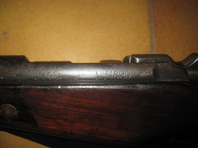

bonjour à tous,
Voilà, je vais remettre en état un mousqueton Berthier marqué "St étienne 1890" pour un cadeau de départ, j'aimerai avoir quelques éléments sur son histoire. Je vais le récupérer ce soir et je ferai des photos demain. Ce que j'ai vu c'est qu'a priori il a du subir toute les modifications qui peuvent exister pour un Berthier, son matricule est 5180 mais je ne me souvient plus de la lettre. Bien sur arme en cours de déclaration.
Merci, cdt
Merci, cdt

Pas de soucis, on est dans les starting-blocks. Si l'arme a toujours son canon d'origine :
F 5180, canon 12/1890 ou 1/1891 : carabine de Cavalerie
G 5180, canon 1892 : carabine de Cavalerie aussi.
Il faudra regarder éventuellement si c'est la monture d'origine raccourcie ou un bois de mousqueton.
F 5180, canon 1892 : carabine de Gendarmerie.

merci pour ces infos, c'est F5180 et canon MAS1892, quelques photos prises vite fait avant le démontage/nettoyage
Cdt

Belle pièce !
Un sacre parcours. Cette arme a commencé sa vie en tant que carabine de gendarmerie, pour terminer sa carrière en tant que Mle M16. A première vue il semble qu’il a subit toutes les modifications réglementaires pour se métamorphoser en Mle M16
Si ce n’est pour la crosse qui a été remplacée en 1920, toutes ou presque toutes les pièces semblent d’origine et illustrent les différentes étapes des transformations. Le tout dans un état remarquable.
C’est vraiment le « textbook exemple » d’un Berthier évolué
Belle trouvaille. Y toucher le moins possible.

Il semble bien que ce soit à l'origine une Carabine de Gendarmerie.
La modification a été sanctionnée par une recette marquée dans le bois, comme on le voit quelquefois sur des armes modifiées/réparées vers 1923-1924. Ce type de poinçon se voit très rarement, surtout sur une arme non recanonnée. Je pense me souvenir de trois, maxi quatre armes, dont une "théorie". Je pense d'ailleurs que c'est la première non recanonnée sur laquelle je le vois. Des doigts de fée, surtout sur ces marquages!
Le bronzage d'arsenal visible sur le tonnerre est splendide.
Il y en a certains qui vont peut-être trouver que je suis un peu ridicule de m'extasier sur un simple "M16", mais là, on cumule :
- a priori, à l'origine, une carabine de Gendarmerie fabriquée à seulement 40 000 exemplaires (dont 20 000 à la MAS, je n'en ai que cinq dans mes tableaux et si tu veux tout savoir, celle que tu présentes a le plus petit numéro de série).
- avec marquage de modification très peu employé ou dont très peu ont survécu (et fort logiquement pour l'époque à la MAC).
- a priori jamais restaurée depuis sa sortie d'arsenal et dans un état de conservation assez remarquable en dépit des traces de corrosion sur le boîtier de culasse.
Je déteste l'expression "jus", parce qu'en général elle sert à justifier un état lamentable qui finira inéluctablement en poussière de rouille pour les générations suivantes. Mais là, j'aime beaucoup.

Commençons par une petite analyse des marquages :
- l'acier du canon a été fourni par Jacob Holtzer et Cie à Unieux.
- le Directeur de la MAS qui a apposé la première marque (P) sur le canon est le Colonel Percin (photo du bonhomme p. 280 du livre "l'aristocratie du pistolet" de Caranta et Cantegrit, Éd. Balland, Paris, 1978).
- le contrôleur principal chargé des armes à feu qui apposé la deuxième marque (P) est vraisemblablement soit Picot, soit Parent.
L'arme a été réceptionnée l'année même de l'épreuve du canon (1892) et vraisemblablement dans la première moitié de cette année. Le mois de l'épreuve est visible en chiffre (1 à 12) sur le méplat sous le canon.
Le "cartouche" de la recette de modification supporte en son centre les lettres MA pour Manufacture d'Armes, puis, en partant dans le sens des aiguilles d'une montre depuis midi :
- le mois de la recette (réception)
- l'initiale de la manufacture où cela a été fait (C. de Châtellerault)
- l'année de la recette 192?
- l'initiale du directeur de la MAC à l'époque (J. pour le Colonel Marc Jacquot qui a exercé jusqu'en mai 1924, portrait p. 251 de "la Manufacture Nationale d'Armes de Châtellerault", Éd. Librairie ancienne Brissaud, Poîtiers, 1987).
- l'initiale du contrôleur principal responsable des armes à feu ou, s'il y en a un cette année-là, de l'atelier de réparation (on n'a pas la liste pour 1924, elle s'arrête en 1900, ça fait un peu loin).

je viens de démonter la bête, quelques photos de la face cachée
Cdt

Waouh! Il a vraiment une débauche de poinçons, celui-là (ou celle-là, si on considère son origine de carabine de Gendarmerie). Si j'ai bonne mémoire, le 1 sous le canon, à côté du méplat, c'est le mois d'épreuve du canon "en blanc". On le trouve plus souvent sur le côté du méplat au lieu de derrière et d'ailleurs, le plus souvent, pas du tout. C'est ce genre de petit détail qui aide parfois à déterminer la vraie année d'épreuve d'un canon. En effet, il peut arriver qu'une arme notée 1/1893, par exemple, soit en fait 1/1894. Elle est hors période d'un an par rapport à d'autres armes au matricule proche. Si on a un 11 ou un 12 à côté du méplat, cela confirme une arme dont l'épreuve est "à la bascule" sur deux années.
Tous les petits poinçons avec des lettres dans des ovales ou des losanges, c'est des poinçons à l'initiale des contrôleurs, je crois que la forme correspond aux "galons" (1ère classe, 2ème classe), mais à confirmer.
Bon, pas detalon tenon de recul, alors qu'il a la ligne de mire 1920 A et la chambre adaptée à la balle 1932 N.
Il est possible que tu trouves le Z6 11 sous le pommeau du levier de culasse, voire dans le passage du canon dans le bois (plus rare).
Vérifie si l'emplacement où devrait se trouver le battant de crosse est bouché ou pas par une enture.
Bon, pas de

Bon, pas de talon de recul, alors qu'il a la ligne de mire 1920 A et la chambre adaptée à la balle 1932 N.
droulz- Pilier du forum
- Nombre de messages : 1872
Re: mousqueton Berthier 1890
Hello ALAMASAlamas a écrit:Il est possible que tu trouves le Z6 11 sous le pommeau du levier de culasse, voire dans le passage du canon dans le bois (plus rare).
Tu est un vrai magicien du mousqueton M16
UZI- Pilier du forum
- Nombre de messages : 2020
Pour le macaron de crosse c'est 1921. Est ce que la plaque de couche est bronzée ou polie? Quel essence de bois?
Alamas a écrit:Polie. Noyer.
merci
Bonne pioche !
Et surtout encore merci aux spécialistes du Berthier qui sont toujours fidèles au rendez vous pour nous éclairer !
Sincèrement merci, car l'histoire de ces armes est si complexe qu'il est difficile de s'y retrouver pour un amateur non éclairé tel que moi !
