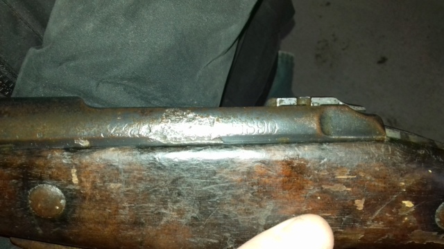

Aujourd'hui j'ai tiré avec le mousqueton mle 1890 modifié 16 d'un ami. En observant la bête, cette dernière à quelques particularités qui nous intriguent.
Visiblement, cette carabine fait partie des lots de mle 1890 remis aux standards 1916 au début des années 20 (le canon et la crosse daté du début des années 20) semblent le confirmer.
Ce mousqueton (ou carabine ??) présente de multiples entures / petites encoches très soignées dans le bois. deux de part est d'autre de l'arrière du pontet, un à l'avant du pontet et une sur le flan gauche de la crosse.
Avez-vous une idée de la raison de la présence de ces encoches ??
d'autre part, la crosse comporte au niveau de la plaque de couche un trou relativement long et débouchant jusque sous la barrette de crosse. D'ailleurs, un morceau de bois à été tourné pour comblé ce trou. Ce trou est-il réglementaire et si oui, quelle est sa fonction ??
je vous remercie d'avance de toutes les réponses que vous pourriez m'apporter
ps : désolé pour la qualité des photos faites au portable sur le pas de tir.
bien à vous,
Valentin
bien à vous,
Valentin

De prime abord, je dirais que les "encoches" pourraient être des entures qui se sont déboîtées et qui se sont fait la malle...
...peut-être lors de tirs avec cette arme qui ne semble plus faite pour cela!
Comment étaient les résultats ?
Le trou d'allègement derrière la plaque de couche est standard sur une crosse Mle 1892. Lors de la mise à niveau M16, ce trou a été bouché par une pièce en bois ronde avant creusement de l'évidement sous la barrette de crosse. De son côté, l'emplacement du battant de bretelle originel a également été bouché avec une pièce en bois.
Sinon, une arme marquée "1890" présente toujours un intérêt certain et il aurait été intéressant de pouvoir jeter un coup d'oeil aux différents marquages: n'aurais-tu pas d'autres photos en stock ?

Merci pour votre réponse
Merci pour la réponse concernant les encoches. On avait bien pensé à cette possibilité mais dans le doute on préférait d'autres avis
super pour trou d'allègement on en sait maintenant plus !
Concernant l'arme, effectivement elle ne présente pas forcément super bien. Le bois et pas mal attaqué et présente de nombreux coups et le canon à des fonds de rayures lunaires. Cependant les rayures sont très nettes. C'était la première fois qu'on testait cette arme ( après déclaration) certainement depuis la guerre....
J'ai juste fait un essai rapide à 50 m à la fin de la séance sur trois cartouches. L'ouverture du groupement était de 3,5 cm et a donné 29/30 facilement transformable en 30/30 avec d'autres tirs supplémentaires je pense. (bon on était qu'à 50 m....)
je vais essayer de demander d'autres photos à mon ami et je reviens vers vous. Le sujet peut être intéressant et j'aime bien connaître les petits détails d'une arme
merci encore
Valentin
merci encore
Valentin

Comme dit "Fuego" tout est normal : durant leur service réglementaire, ces crosses ont fréquemment été rafistolées par l'ajout de petites pièces, parfois nombreuses ; et souvent un stockage ultérieur peu délicat les a décollées.
Le tampon de bois réduisant l'alvéole interne de la crosse caractérise une crosse ancienne (à battant en dessous) transformée à barrette (l'ancienne alvéole étant alors trop proche du logement de barrette).
La précision annoncée est plutôt bonne ; si elle se confirmait sur 10 coups à 100 mètres ce serait même très bon !
Quel que soit l'état extérieur et intérieur, on pourrait penser que la bouche n'est ni rongée par la rouille, ni évasée par des ramonages à la baguette d'acier... Et c'est rare !
Re: modification crosse mousqueton berthier mle 1890 modifié 16
Verchère a écrit:Comme dit "Fuego" tout est normal : durant leur service réglementaire, ces crosses ont fréquemment été rafistolées par l'ajout de petites pièces, parfois nombreuses ; et souvent un stockage ultérieur peu délicat les a décollées.
oui effectivement j'ai fait remarqué à mon ami que sa crosse avait été modifiée et que l'emplacement de l'ancien battant est bien visible par une enture oblongue sous cette dernière.
Pour la précision, il va bien entendu falloir confirmer les faits sur plus de cartouches dès que celles-ci seront disponibles.
Je crois sauf erreur que j'avais constaté que la bouche avait été réalésée pour rafraîchir la fin de rayures.
