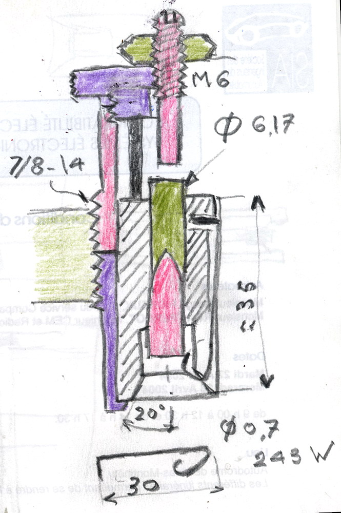

Re: Siégeage et alignement en petits diamètres
Après divers essais et manipulations, je suis arrivé au but que je m'étais fixé:
" Voir si on pouvait réaliser un outil très simple permettant de sièger commodément des balles de 243 à base plate avec une bonne concentricité pour des munitions destinées à une seule arme du type à répétition manuelle ( ici une Mannlicher).
Je suis arrivé à une solution qui me convient:
- la manip est facile, on glisse la balle par en dessous et elle reste en place dans le siégeur tenue par la pression légère de trois ressorts à 120°.
- on élève l'étui en remontant le bélier ,doucement à l'approche du collet dans l'entrée de la matrice, puis on presse à fond en butée celle-ci se faisant sur l'épaulement de l'étui.
- on redescend et c'est siégé et siégé bien centré.
Bien centré veut dire ici que le saut ne dépasse pas 4 ou 5/100 mm, la valeur étant essentiellement liée à la cyndricité des projectiles laquelle, vers la pointe de l'ogive devient très incertaine; En effet on observe des variations de saut de l'ordre de 5 à 10/100 sur 1/4 de tour, en d'autres termes, la balle elle même (Speer 1211 ) ne tourne pas rond.
Pour l'usage fait avec cette carabine de chasse, ces résultats: précision du siégeage et aisance pour la manip ma paraissent suffisants et j'en resterai là sauf si ...il me venait une autre idée.
Ce qui précède n'est d''évidence que la description d'un bricolage aux buts et possibilités limités. En effet l'outil ne sertit pas ( mais est-ce nécessaire sur du 243 avec balles sans gorges de sertissage ?) et l'appui de fin de course se fait sur l'épaulement de l'étui ce qui peut avoir des inconvénients si on s'écarte du cas d'utilisation dans la même arme.
Par ailleurs si la matrice elle-même est d'usinage simple celui-ci doit être précis et les jeux au niveau passage de balle et guidage du collet aussi réduits qu'il se peut. de plus cette matrice simple doit être logée dans un manchon genre Lynx ou en deux parties comme je procède. On voit donc que ce travail d'amateur ne peut concerner grand monde mais ici, notre ami Verchère, y trouvera peut-être quelque chose à retenir et ré-adapter à sa sauce.
Personnellement j'ai tiré une conclusion au moins provisoire: avec ces balles à base plate qu'on ne peut que très difficilement maintenir et guider avant introduction, ce principe donne des résultats équivalents à ce que j'obtiens avec mon outil à manchon flottant et bagues Bahler où je merdoie pour guider les bases plates.
Voici un croquis de l'outil réalisé.
![Siégeage et alignement en petits diamètres - Page 3 243_si12](https://i.servimg.com/u/f58/17/82/26/04/243_si12.jpg)

![Siégeage et alignement en petits diamètres - Page 3 5_fina11](https://i.servimg.com/u/f58/17/82/26/04/5_fina11.jpg)
C'est la réalisation finale de ce siégeur étudié pour et monté sur une presse à crémaillère; il est destiné à du 243, chargé avec des balles à bases plates sans sertissage. Il est évidemment transposable à d'autres calibres ( et, avec adaptation, utilisable sur presse conventionnelle).
Réalisé pour éliminer la manip incertaine du guidage de la balle au dessus de lèvres du collet, il s'utilise en quatre temps:
- glisser la balle de bas en haut dans la matrice; elle reste tenue par les ressorts.
- amener l'étui dans le SH et en appui sur la butée arrière.
- descendre l'outil par action sur le levier ( course très courte) jusqu'à arriver en butée.
- retirer la cartouche après relevage du bélier.
Les photos montrent la presse équipée, les appuis - ici on utilise le SH du calibre - dont celui arrière ajustable., l'outil de siégeage avec ses trois ressorts et ses composants et (un peu floue) l'image de la balle retenue par la légère pression des ressorts.
J'ai bleui les pièces pour faire joli, c'est du décor pas un vrai traitement de surface.

Ce que BRX n'a pas précisé, c'est qu'il ne faut pas s'attendre à trouver cet outil en vente, "tout fait". C'est surtout une idée de départ pour bricoleurs éventuels.
L'ensemble paraît encombrant, mais c'est surtout la presse, réutilisée d'un autre usage, qui est volumineuse (et surdimensionnée en course et sans doute en puissance). L'outil lui-même est très compact...
