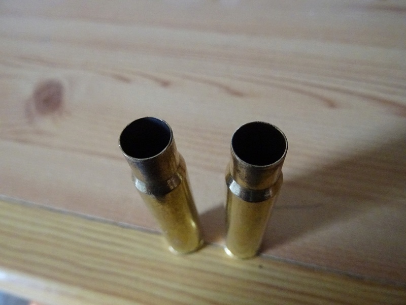

Après vérification(s) le creux est situé à l'arrière de la chambre, presque adjacente à la cuvette d'alimentation. Il s'agit bien d'une usure occasionnée par un frottement et non d'un rebouchage.
Une légère reprise de l'entaille au grain 900 puis un polissage à la brosse de chambre en laiton mon permis d’atténuer drastiquement le problème en question.
Depuis, les douilles tirées portent toujours une légère marque sur le culot mais le déverrouillage s’opère désormais sans encombres.
Comme promis, voici quelques photos. (en bas, avant la reprise de l'entaille; en haut, après une légère correction).
Visiblement aucuns signes de surpressions mais j'attends l'avis des pro sur ce sujet.

Re: Culasse bloquée après le tir K98
Voici une photo prise (tant bien que mal) afin de te faire une idée.
En effet on constate mieux avec un peu de recule qu'il s'agit plus d'un outil ayant ripé contre la paroi de la chambre...
Autre petite question que je me permet en total hors sujet en rapport avec celui-ci:
Est-il normal après le passage de l'écouvillon au Hope's 9 dans le canon d'avoir celui-ci de couleur verte ?
