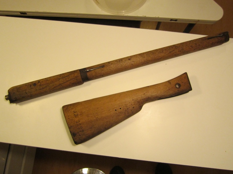

Un grand merci Verchère pour tes conseils avisés que je suis à la lettre ,(moi qui suis toujours impatient ,je ne me reconnais pas
Sa majesté continue de tremper et j'ai ma petite idée pour lui confectionner rapidement et pas chére une baignoire à sa taille !
Hier soir ,j'ai "lessivé" les bois sans trempage bien sûr ,j'ai redécouvert certain marquages (petit ) sous la crasse
Avant
Aprés
Avant
Aprés
Aucune fibre n'est relevé ,donc pas de ponçage en perspective ,le macaron sur la crosse est à nouveau lisible (malheureusement ,"ils" l'ont refrappé donc partiellement illisible mais pas de mon fait
Elle date de 1891 ,mais à priori saint Etienne aussi , plus un petit P sytilisé juste au dessus (invisible jusqu'à présent )
Pas de piqûres d'insectes ,juste une trace de feux à un endroit ....
Je n'y touche pas plus pour l'instant , le fond des numéros de série reste un peu crasseux par endroit ,
peut être y reviendrais je à la brosse à dent (sadent
) .Reflexion et observation
,tous avis bienvenus
@ suivre
Ps ,quelqu'un sait il à quoi pouvais servir le perçage dans la crosse ,on dirait un logement pour necessaire d'entretien ,mais sous la plaque de couche ??? Merci
Cet évidement est pratiqué pour alléger l'arme, comme pratiquement tous les fusils qu'ils soient réglementaires ou civils.
- Kentoc’h Mervel Eget Bezañ Saotret !

Merci Bonnet Rouge ,je m'en doutais un peu ,mais dans le doute ...
@ Bertrand77 , n'hésite pas à faire partager ton travail ,même si tu n'auras toujours que deux mains ,il est trés confortable d'avoir plusieurs cerveaux !
Ce soir je vais essayer de "paufiner" les bois avec une vieille brosse à dent ,pour essayer de nettoyer les rayures diverses et variés ...
Là aussi je ne suis pas sûr du résultat ,mais "qui ne tente rien n'a rien "
Merci du tuyau,je n'aurais pas oser ,mais ça marche drôlement bien pour araser le plus gros de la fleur de rouille avant la paille de fer !!
@ suivre

J'espére un jour pouvoir tirer avec ce vénérable ancétre ,mais je ne suis pas pressé ,je L'AI c'est déjà trés bien !!!! "Il" ne prend pas de places ,ne me coute rien en assurance ,et avec un peu de patience on peu encore trouver des piéces d'origines pour le recompléter sans être obligé de se couper un bras .Que du +++
au sujet des piéces ,j'ai tenu a démonter le systéme d'alimentation dans le fut ,la goupille me paraissait corrodée et j'avais peur qu'avec le temps cela ne devienne indémontable sans dégat au bois . Démontage sans trop de soucis ,hélas le ressort est en trois morceau ...
En ce qui concerne mon nettoyage "paufin" à la brosse à dent de toutes les anfractuosités des bois ,j'en suis trés satisfait ,car je pense
(j'espere ) qu'au final cela va atténuer ,sans faire totalement disparaître ,certaines rayures et arrachements ...
J'envisage de reteinter les bois ,car la partie supérieur de la crosse est plus sombre ,voir "grisée" ...Si quelqu'un a déjà fait (sur du noyer ?)
et veux bien me donner quelques tuyaux
Merci d'avance
@ suivre
