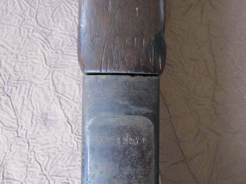

En voilà quelques photos tel que je l'ai récupéré ,il date de 1890 ,ne posséde plus sa culasse (trois fois hélas) mais reste dans un bon état pour ses 125 ans!!!
(il porte trois numéros de série différent ,le fût ,canon boitier et crosse plus pontet )
Je ne sais pas si je pourrais un jour tirer avec ,mais cela n'a qu'une importance secondaire pour moi ... "On" me l'a "rendu" !Aprés quarante ans d'attente !
Je vais maintenant m'attacher à essayer de le restaurer pour lui redonner l'éclat qu'il mérite ,pour rendre hommage au sacrifice de nos anciens ,à Aristide,mon arriére grand pére, qui a réussi à survivre 4 ans ,à son frére cadet Jules tué à l'ennemi le 26 septembre 1914 à 29 ans ,à tous les autres ....
Mille merci d'avance pour toutes vos remarques et commentaires ,je ne suis qu'un néophyte en armes ,alors un monstre sacré comme ça.....

Je vais commencer par essayer de le démonter sans casse ,la visserie n'a pas l'air oxydée ,le mécanisme interne est parfaitement fonctionnel.
Petite question technique ,les tournevis "à cornes " pour certaine vis de crosse ou du mécanisme existe t il dans le commerce ?
Le tournevis reglementaire du "poilu" ne comporte pas ce genre d'empreinte ,comment avez vous résolu ce probléme ?
Confection locale ?
Le canon me paraît trés sale ,voir rouillé (mais le jaugeage à la bouche avec une mun d'époque ne le classe pas "rinçé") je pense le faire tremper un petit moment ,éventuellement electrolyse (réalisation d'un bac à sa mesure en cours) qu'en pensez vous ?
J'ai cru comprendre qu'il y avais eu une modif balle "N" ? Avec un marquage spécifique ? Ou doit il se situer ? Le dessus du tonnerre de cet ancêtre est "peau d'orange " ,et si marquage il y avais ,tout est illisible ...
Derniére question ,la bretelle que l'on m'a donné avec ne vous paraît elle pas un peu courte ?
Confection locale ?

J'ai la même longueur de bretelle. Je pense quelle est conçue pour le transport à l'épaule.
Si électrolyse pour l'intérieur du canon, le bronzage vas partir avec...
Perso, je le nettoierais juste, ce Lebel.
Le bois est sain, & vraiment pas vilain.
Les parties métalliques ne sont pas gravement atteintes. Si rebronzage, il aurra un aspect "neuf" pas du meilleur effet.
Faudrais trouver une culasse à ce beau Lebel!

Bonjour Pâtre ,merci pour l'indication pour la bretelle ,je ne peux pour l'instant pas la monter car le battant sup est cassé ,il ne reste que l'anneau sur le fût et son articulation .
J'avais cru comprendre que justement l'electrolyse ne touchais qu'à la corrosion ,il me semble avoir vu un 98 k avant/aprés (jackdaniels de mémoire) ou rien d'autre n'avais bougé .J'ai de toute façon un 98k orphelin qui doit y passer (tir dans les coins ) ,il me servira de test .
Pour ce qui est de la culasse ,bien evidement je vais lui en retrouver une de toute façon il n'est pas au numéros ...J'ai déjà une baionette mais pas trés belle et puis surtout je n'ai pas trop de budget pour lui avant deux ou trois mois . .
Pas d'infos par contre pour les tournevis ?
@ suivre
@ suivre

La baignoire de sa majesté est prête ,reste plus qu'a le mettre en petite tenue ,et plouf !!!
- Nombre de messages : 1668
Re: Lebel de grenier ...je n'ai jamais oublié ...
Bonjour à tous
Belle histoire et belle trouvaille
Par contre attention a ton récipient, je ne dis pas que ça ne vas pas fonctionner, je n'en sais rien mais il convient de se méfier.
Si ta 'baignoire est en inox, je pense qu'il n'y aura pas de problème, si c'est du galva alors...tu risques de galvaniser ton lebel
J'aurais opté pour un récipient en plastique, pour les canons je travaille avec un tube de pvc bouchonné, en position verticale, l'électrode est tube d'inox, j'y place des entretoises faite avec des bouchons plastique pour éviter le court circuit
Dans tous les cas faire un essai avec un bout de métal sans valeur.
Le fer corrodé a perdu des électrons, le but est de lui en rendre pour casser les accroches avec la corrosion. Si tu lui en rend avec du galva, tu vas libérer des parties de galva instables qui vont se coller à ta ferraille.
L'inox lui reste stable.
Enfin c'est le principe
A bientôt
Confection locale ?
pas besoin de tournevis particulier ....
un peu de lecture avant de commencer .... [url=http://armesfrancaises.free.fr/FR Mle 1886 M93.html]http://armesfrancaises.free.fr/FR%20Mle%201886%20M93.html[/url]
:chinese:
Bonjour Jackdaniels ,j'esperai un peu ton intervention à mon secours
Mon bac est en zinc ,il m'en restais une bonne chute d'1m par 0.6 d'ou un bac d'1m par 20/20 .
Tu as raison ,je ferai d'abord un test sur une feraille ,genre un vieux fer à repasser du même age que mon ancêtre .Puis mon "orphelin "98k .
Plusieurs collégues au stand m'ont parlé de morceau de gouttiére comme bac à tout faire .
Quand je disais plouf ,cela va être plutôt dans une solutions lubrifiante genre gasoil avant d'aller plus loin .
Peux tu me dire si l'electrolyse avais attaqué le bronzage sur ton 98k?
Pour l'instant il n'en ai pas encore vraiment question sur Messire Lebel ,je n'ai encore rien touché ,ce qui ne me ressemble pas trop ,
j'en suis au stade de l'observation ...et ce brave grand pére me parais mécaniquement beaucoup plus complexe qu'un 98k ou qu'un MN ...
Avec ces P..... de vis à encoches qui se moquent de moi !!!!
Ps :Voxan ,merci pour le lien ,j'ai effectivement enregistré cette page mais je l'avais peut être parcouru un peu vite ,je viens de comprendre .
J'y regarde de nouveau tout à l'heure

Sa majesté c'est laissé deshabiller sans quasiment de résistance ,aprés son trés long séjour dans un sac à patates ,je suis trés étonné
le pontet et tout le mécanisme d'alimentation ...
Le fût ("là ou on mettais les balles ...." remember )
La crosse ,mais il y avait bien là quand même une vis à encoches (grosses encoches donc avec une vieille pince à circlips ,nickel !)
le battant de bretelle et la plaque de couche ,la vis du dessous a cru qu'elle me résisterais ,mais mon fer à souder pour le zinc étais toujours sortie ...2 mns en contact et hop !!!
J'avais ça depuis des decennies ,est ce que cela pourrais être compatible avec Messire Lebel ?
Pas "rinçé " mais pas loin ....je ne le lacherai pas pour autant
un culot si quelqu'un connais ?
Quelques marquages cachés ...
Ce manque au niveau de la feuillure ,je suppose que c'est le logement de l'extracteur ?
Demain tout ce qui est métallique va faire trempette dans le gasoil ,pour détacher ce qui peux traîner dans les coins .
Je n'en démonterai pas plus ,sur le pontet par exemple car tout est fonctionnel sans aucunes traces d'usure ou de corrosion .
Ensuite les bois avec prudence comme dit plus haut .
Si l'un d'entre vous posséde dans ses tiroirs une culasse dans un état en rapport et bien évidement compatible et qu'il peux attendre Avril/Mai pour la vendre je suis interressé Je passerai de toutes façons une annonce dans la rubrique ad hoc le moment venu .
@ Suivre
J'avais ça depuis des décennies ,est ce que cela pourrais être compatible avec Messire Lebel ?
C'est des clips pour Berthier.
La 1° version, 3 coups.
Pour l'époque, le type de balles, je laisse s'exprimer les sapiens du forum.
Il est vraiment beau, ce Lebel!
Pâtre- Pilier du forum
- Nombre de messages : 7562
lebel 1886 pur modifié 93
Pour répondre à ta question balle M correspondant tout à fait à ton LEBEL 1886 fabriqué en 1890 et modifié 93 après coup et qui je pense ne possède pas le N sur le tonner la suivante fut donc la balle D
Je possède le même exemplaire complet ainsi que son camarade 1886 M93 construit neuf à ce standard donc j'ai pu comparer les deux pèpères :twisted:
Belle exemplaire, je te souhaite de trouver rapidement l'élément manquant

Merci pour vos encouragements ,oui ,plus je le regarde ,plus je me dis aussi qu'il est beau !
Malheureusement le dessus du tonnerre est peau d'orange ....Donc pour le marquage ...Vooilou !Mais bien sûr je vérifierai attentivement le moment venu .
Si j'ai bien suivi ,la modif balle N date de l'entre deux guerre ,je pense que mon arme étais déjà dans un sac à patates à l'époque .
Pour terminer sa petite histoire ,mon ami l'avais récupéré il y a quelques decennies à la mort de l'un des anciens du village .
Le fusil n'avais déjà plus sa culasse car "l'ancien" se méfiait des bêtises de son fils , malheureusement la piéce resta introuvable dans la maison ...
La particularité ,vient du fait que l'"ancien" en question étais né fin 19e ,hors ici fin 19 e nous sommes en Allemagne depuis 30 ans ...
A t il combattu de l'autre coté ? Cette arme est elle une prise de guerre Allemande comme il y a eu tant de Mauser dans les greniers Français ?
Nul ne saura jamais ,mais aprés tout ,pourquoi pas ....
Derniére précision technique ,lui faut il un modéle de culasse particulier (modif 93 bien sûr ) ? J'en ai vu de toute sorte sur NB ,à tous les prix
mais je n'y connais rien ....Si l'on pouvais éclairer ma lanterne et m'éviter d'acheter (dans quelques temps) une "pas good" merci d'avance
En effet les culasses d'origines 1886 M93 construites neuves sont différentes des 1886 Modifiées 93 de part leurs tampons masques
malheureusement en ce moment, par manque de temps et par le fait que je suis en déplacement, je ne peux d'envoyer une photos des 2 culasses, je suis sur qu'un membre de ce forum pourra te confirmer mes dires par des photos détaillées.

Il me semble vraiment que ce Lebel n'est pas assez rouillé pour justifier une électrolyse. Laquelle risque de bouffer tout le bronzage, car l'électrolyse réduit les oxydes, et le bronzage est un oxyde. On peut arriver à limiter les zones électrolysées, mais c'est pas facile et pas à tenter pour un coup d'essai.
D'autre part, je ne suis toujours pas convaincu de l'inocuité de la diffusion d'hydrogène dans l'acier : on sait qu'elle est fatale aux ressorts, alors qu'en est-il pour la résistance du canon ? (perso, quand j'électrolyse un canon je ne tire pas avec avant plusieurs mois, voire années).
Pour dérouiller seulement l'intérieur du canon et la bouche, tu pourrais travailler à l'acide ... faible ! Soit vinaigre salé (j'aime pas trop, à cause du sel) soit acide oxalique (j'ai eu de bons résultats avec une décoction de 100 g de feuilles de rumex par litre d'eau ; ça marche aussi avec le vert des feuilles de rhubarbe). La décoction de rumex n'attaquant pas du tout l'acier sain, on peut laisser tremper longtemps sans surveillance (disons 24 h, après quoi l'acide sera bon à changer).
Neutralisation au carbonate ou bicarbonate de soute (et encore, pour le rumex un bon rinçage à l'eau bouillante suffit). Avec des bouchons bien disposés, ou du ruban adhésif collé sur l'extrérieur, il est dans une certaine mesure possible de protéger le bronzage résiduel. Peut-être un badigeonage à la cire fondue (ou dissoute dans un solvant) serait-il à essayer (on utilisait beaucoup ce genre de chose dans le temps, on appelait ça des "épargnes").
Cependant, s'il s'agit de tirer le débat ne semble pas tranché : vaut-il mieux un canon totalement dérouillé, donc constellé d'une multitude de micro-cratères qui vont emplomber, encuiver, etc. Ou un canon moins nettoyé, dont les cratères resteront remplis de rouille compactée, ce qui donnera peut-être un glissement plus doux ? Perso je préfère le dérouillage complet, mais je ne suis pas sûr que ce soit le mieux.
Les cartouches : il faut bien sûr les enlever des clips 3 coups (destinés aux Berthier avant le Mle 16), mais j'ai un doute sur les balles.
En effet, la balle Mle 1886 devrait être en maillechort (blanc).
En passant, "M" est un raccourci commode mais c'est plutôt relatif à la douille, de tracé modifié par rapport au Mle 1886 ; au sens strict ce "M" ne désigne pas la balle.
Ici ce n'est d'ailleurs pas une douille "M" mais une douille "D" (ART D)...
Datant de 1909... Epoque à laquelle on ne montait sans doute plus les vieilles balles Mle 1886, mais plutôt les balles D. Mais allez savoir...
Je me méfierais tout de même parce-que dans cette forme de balle (longue à bout rond méplaté) et dans cette couleur (plus ou moins cuivre), il y avait les INCENDIAIRES ! A stocker et manipuler peut-être avec quelques précautions... Et éviter de les scier pour voir comment c'est dedans...
