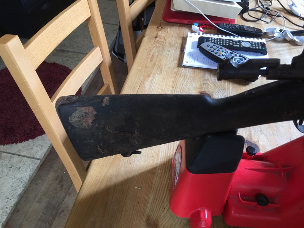

Bonjour tous le monde !
Ceci est mon premier sujet sur ce forum.
Pour faire simple j'ai récupéré un Lebel R35 qui a passé ses 80 dernières années dans un grenier et j'aimerais le restaurer.
La base est plutôt saine malgré ce séjour dans la poussière , l'humidité et en compagnie de bestioles. Le fusil était emballé dans un vieux journal qui s'est décomposé en récupérant l'arme. Il semble être Monomatricule !
En ce qui concerne ses problèmes :
- L'extracteur est cassé ( j'ai une tete de culasse de Berthier je vais la cannibaliser pour le remplacer )
- La bois est fendu au niveau du fut
- De la rouille un peu partout
- Bois fragile ( semble etre sec et même temps taché comme si il a trempé dans de la graisse )
- Canon très sale
Donc si vous pouvez m'aider avec vos conseils !
Ces photos ont été prise chez la personne qui me l'a donné :

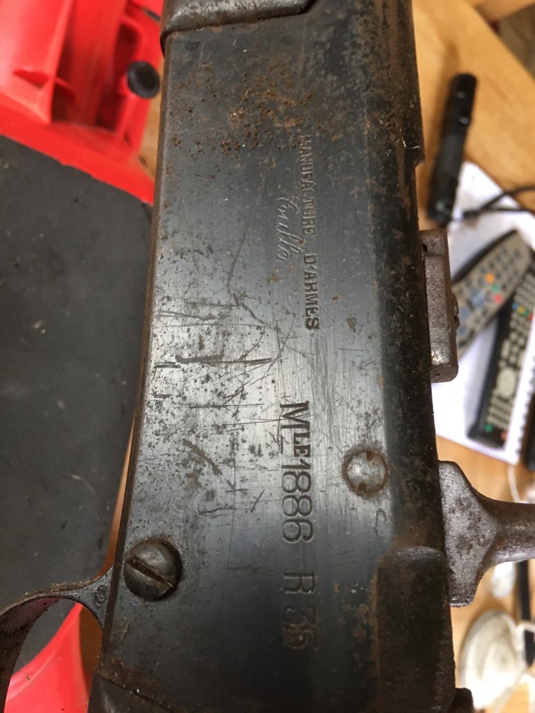

Questions que j'ai oublié en écrivant mon précédent message :
- Comment enlever la rouille sans endommager ce qu'il reste de la peinture noire d'origine ? Est ce qu'un nettoyage au WD40 avec de la laine d'acier 000 ne risque pas de décoller ou d'abîmer la peinture ?
- Le canon est très sale mais les rayures semblent très bonne ( en même temps fabriqué en 1938 il aura pas beaucoup servi... ) Comment les ravoir ? De l'eau bouillante suffit elle avec des morceaux de chiffon et de l'huile de coude ?
- Comment redonner un meilleur aspects au bois tout en le renforçant et en conservant les marquages ? Je pensais à un nettoyage à l'eau chaude , ou à l'acétone ( car je pense que l'eau chaude va faire gonfler le bois et enlever les marquages ) , puis un petit coup de ponçage très fin , et pour terminer Huile de Lin , qu'en pensez vous ? En ce qui concerne le fut je n'ai pas d'idées...
Voilà , merci d'avance !

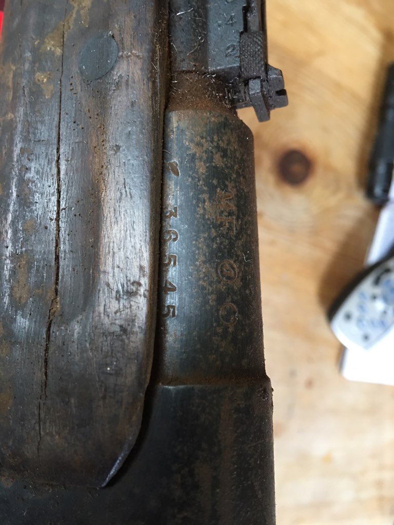

Petite photo du bois en plus , les marquages sont pas super super profond mais encore bien visible !
Comme j'ai dit je vous tiens au courant de l'avancée du projet de "nettoyage" car apparemment c'est plus un coup de propre qu'une restauration...
Par contre aucuns conseils pour la réparation du fût ?

Attention les pièces du mécanisme , l'intérieur du boitier et la culasse du R 35 sont phosphatées (verdâtre) , donc inutile de frotter jusqu'à ce que ce soit blanc comme le Lebel .
La plaque de couche est peinte en noir .

Pour la fissure sur le fût , n'y touches pas . Rien de grave .

Personnellement, je ne toucherais pas à la fissure non plus. Juste un peu de colle blanche pour solidariser les deux parties (en les serrant fort l'une contre l'autre), et c'est tout.

Encore une fois merci pour vos conseils , je vais attendre d'avoir un avis sur cette fameuse peinture noire avant de faire quoi que ce soit...
En ce qui concerne le bois , je suis plutôt partisan d'une colle époxy noir type Acraglass pour remplir la fissure , puis serrages avec du tube en caoutchouc, parce que a terme j'aimerai bien le faire parler dans un stand de tir... Donc il faut que les bois tiennent le choc d'une 8x51R même chargé très léger pour du 50m... Ou sinon cela veut dire que je pars sur un démontage des bois , que je les mets de côté , et que je tir avec des copies... A voir ce que cela me coûte...
Le problème c'est que je voyage entre le Sud de la France où j'ai une maison de famille et je peux bricoler sans problème et Paris où je fais mes études , quand je dis que j'ai 2 semaines avant d'y toucher c'est vraiment que je n'y ai pas accès...
Après j'ai déjà démonté des Lebel , donc je sais comment faire , le seul problème est au niveau des tournevis à corne... Ça j'en ai pas , et je ne sais pas comment m'en procurer...
En ce qui concerne la plaque de couche , on l'a voit un peu sur la dernière photo avec le numéro de série sur la crosse , c'est la seule pièce du fusil qui a vraiment morflé... Toujours sur le Berthier que j'ai , étant donné que c'est un 07-15 je pensais aussi cannibaliser la plaque de couche...

Pour répondre a Verchère , je demande à mon père des photos de l'avant du R35 et je poste les photos dès que possible.
Pour Patre et tous ceux qui m'ont conseillé pour le nettoyage du bois merci , je compte partir sur un nettoyage assez léger , sans ponçage , a base d'eau tiède et de savon de Marseille avec les mains et des brosses à poils pas trop dur , après le lavage séchage dans le garage au sec pour 3 jours. Et je vous enverrai des photos de l'avancé.
Pour Solitaire , merci du conseil pour l'intérieur du fusil , et comme j'ai dit précédemment , la plaque de couche risque de devoir être remplacé par sa copine issue d'un 07-15...

En ce qui concerne le Métal maintenant , je pensais me faire un tube PVC qui tiendrait droit bouché en bas avec un fond , et bouché en haut avec un embout devisable , tube que je rempli de Gazoil ( le plus simple a avoir pour moi ) et dans lequel je met la carcasse du R35 avec toutes ses pièces ( pour éviter que les petites ou grosses pièces tombent au fond du tube je pensais à les emballer dans un chiffon et laisser tremper , le chiffon n'empêchant pas le passage du Gazoil ). Mais avant de faire ça ou de demander à mon père de le faire à ma place étant donné que je ne n'ai pas le R35 avec moi j'aimerais vraiment être certain que la peinture noir ne va pas être décollé par le Gazoil...

Pour les tournevis à corne, ce n'est pas difficile à fabriquer soi-même : on prend un tournevis tout venant (pas trop mou quand même) de la bonne largeur, et on creuse le milieu à la dremel ou autre chose au bon écartement et la bonne profondeur jusqu'à obtenir les deux cornes.

Oui, faudrait être sur, au sujet de cette peinture!
Pour l'eau, perso, j'y vais avec de la très chaude!
- Parce que le chaud ramolli les graisses/crasses. Je me figure que ça aide au nettoyage.
- Parce que l'eau très chaude....s'évapore! Le "primo-sechage" se fait quasi tout seul. J'essuie un peu tout de même, & souffle les trous & interstices (pour chasser l'humidité). Par contre, séchage dans une ambiance pas trop sèche (pour pas que ça aille trop vite).
En fait, c'est un avantage, ton emploi du temps! Ça contraint de laisser tremper, ou sécher deux semaines!

A toutes fins utiles il est peut être bon de rappeler que la tête de culasse des Lebel 86/93 ;et donc R35; est différente des "Berthier" (orientation des tenons de verrouillage) .
A prendre en compte en fonction de la "greffe" envisagée

Pour répondre à EKAERGOS , merci pour le conseil mais jusque là je sais , ce n'est pas pour me jeter des fleurs mais j'ai un minimum de connaissances au sujet des réglementaires Français , et j'ai en ma possession un Berthier M16 Continsouza que j'ai eu le temps de décortiquer...
La greffe en question va juste consister à sortir l'extracteur de la tête de culasse du Berthier à coup de tige en laiton avec un marteau en bois ou plastique , faire la même chose pour le cassé du R35 et mettre celui du Berthier à la place du R35...
