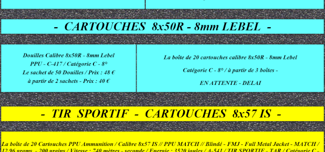

Cartouches Manufacturées chez Nolasco :
Ou Armurerie de la bourse :
http://www.google.fr/url?sa=t&rct=j&q=&esrc=s&source=web&cd=8&ved=0CEUQFjAH&url=http%3A%2F%2Fwww.armureriedelabourse.com%2FProduct.aspx%3Fid%3D4800&ei=cspoVKOqC4baavCpgvgJ&usg=AFQjCNFQrFEz2RkR1ssqAD6yPpoPidBZcg
Etuis PPU neuf ici :
http://www.google.fr/url?sa=t&rct=j&q=&esrc=s&source=web&cd=1&ved=0CCMQFjAA&url=http%3A%2F%2Fwww.armureriedelabourse.com%2FProduct.aspx%3Fid%3D4800&ei=3choVMnzJYXhapDFgJAM&usg=AFQjCNFQrFEz2RkR1ssqAD6yPpoPidBZcg
Balles cal 327 là :
Outil Lee :
http://www.google.fr/url?sa=t&rct=j&q=&esrc=s&source=web&cd=1&cad=rja&uact=8&ved=0CCYQFjAA&url=http%3A%2F%2Ftecmagex.com%2Ffr%2Frechargement-munitions-cartouches-tir-chasse%2Frechargement-cartouche-metallique%2Fjeux-d-outils%2Foutils-pour-carabine%2Fjeux-d-outils-recalibrage-integrale%2Flee-pacesetter-2-die-set-8mm-lebel.html&ei=cspoVKOqC4baavCpgvgJ&usg=AFQjCNEpZQN0jA8Ns-4vaJZVIBv3knG-RQ
Reste la poudre ( T5000 Vectan par exemple ), ammorces CCI200 et un bon manuel de rechargement .
Balles cal 327 là :
Outil Lee :
