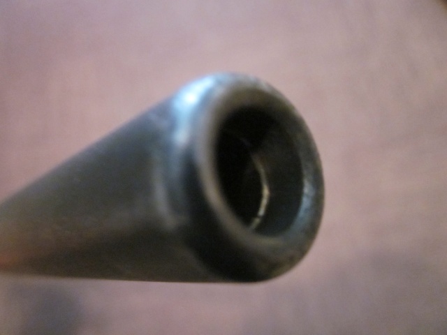

Bonsoir à tous j'ai vu sur des mas 36 rencontrés récemment que les rayures n'allaient pas jusqu'à la bouche du canon qu'il y avait environ 0,5cm de lisse à partir de la bouche du canon.J'ai vu ceci sur des mas dans un état avancé mais aussi sur d'autres présentés dans un état neuf.D'ou ma question est ce normal?
je vous joint une photo de ceci
bouche canon mas 36 Bouche10

Oui c'est normal , pas de soucis .

Oui c'est normal.
Si je ne dis pas de bêtise cette modification à pour but de redonner un semblant de précision à un canon à sa bouche dont l'usure est dans un état assez avancé.

C'est les canons renforcés prévus pour le tir de grenades .
bouche canon mas 36 Img_3912
Tu devrais trouver un petit G de marqué quelque part devant le guidon .
Parfois sur le méplat de démontage comme ici :
bouche canon mas 36 Img_6014
Devant le guidon tu trouveras également ce trou borgne .
Il sert à bloquer le lance-grenade sur le canon par une vis à ergot ( Version 36/51 ) :
bouche canon mas 36 Img_6015
Les canons premier type n'avaient pas ce contre-bord :
bouche canon mas 36 Img_5134
Nombre de messages : 4055

de ce que je lis sur ces site me laisse penser que mon mas pourrait être un LG 48 remis en mas 36 standart

Non .
Ce trou borgne ainsi que le contre-bore ont été usinés systématiquement sur tout les canons selon le nouveau standard ( Type II ) Qu'il soit monté sur un 36 Second type ou sur un 36/51 .
