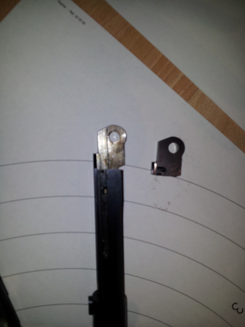

Samedi, j'ai pris mon Luger 06/24 de mon coffre-fort. Je suis allé à tirer avec des munitions rechargées et après quelques coups de feu; J'ai remarqué quelque chose de bizarre.
Quand j'enlève la glissière, j'ai vu que l'oreille gauche; où est l'endroit pour la tenue de la extracteur; avait été brisé.
J'étais stupéfait et avec des larmes dans mes yeux ..... J'aime ces armes.
C'est presque à l'état neuf (il date de 1922).
Je vous écris pour savoir si je peux acheter cette pièce en France ou en Suisse. Et le magasin ou le site d' internet où je peux l' acheter.
Je suis dévasté et j'espère que vous pouvez me donner une solution.

Mais la pièce qui est cassé est la glissière; où le canon est vissé.
Est à l'arrière où il y a la cavité de tenir l' extracteur. Et où il y a  le deuxième trou de la goupille d'arrêt de la culasse.
Si la casse, c'est sur la glissière ou est vissé le canon, à l'endroit de la goupille arrière, c'est plus que grave! Une soudure est possible mais seulement pour l'aspect car l'arme serait, ensuite, dangereuse pour le tir.
Quant à trouver une glissière nue ou un canon avec la glissière de ce modèle fabriqué à relativement peu d'exemplaire, cela relève d'un challenge difficile, pour ne pas dire impossible!
C'est vraiment regrettable, le 1906 W+B étant un très beau Luger!

Trouver une glissière carcasse longue , va pas être chose facile !!
Faire le tour des armuriers suisses est la seule soluce ...
Un de nos amis suisse ayant cassé au niveau de la goupille arr , lui , a fait reprendre l'arme par le vendeur
Sinon arme remisée sur étagère en déco ou vendue pour pièces !
Quant au tir , bien des tireurs préfèrent le der suisse de par sa visée idem P38 qui ne demande pas la modif infamante des organes faite par beaucoup de suisses, et de par sa solidité sup aux autres modèles , la poignée est plus ds le look que le ressenti au tir .

Fait attention , la glissière du suisse est plus longue de 2mm que celle du modèle standard allemand !

Message  tete1002 Sam 03 Mai 2014, 14:40
Merci beaucoup Lu1900.
Oui; J'ai trouvé une glissière dans une armurerie par 420 €.
Je l'ai averti que ce que je voulais, c'était une glissière 06/24 suisse (2 mm plus longue que la d'une P08).
Il m'a dit qu'il n'y avait pas de problème. Mais quand je lui ai demandé des photos. pour
vérifiez les marcages et vérifiez que c'était vraiment la pièce que je voulais......pas de réponse.
Je sais qu'ils sont des jours festives en France.
J'espère et je souhaite obtenir des photos de la glissière la semaine prochaine.

Message  tete1002 Jeu 08 Mai 2014, 08:13
Bom jour!
LUGER 06/24 Fotos_20
tete1002
tete1002
Nombre de messages : 243
LUGER 06/24 Empty Re: LUGER 06/24
Message  tete1002 Jeu 08 Mai 2014, 08:15
J'ai réuLUGER 06/24 Fotos_21ssi à envoyer la photo
