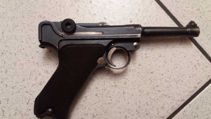

j'ai récupéré il y a quelque temps un LUGER P08, dans la succession de mon grand père. après l'avoir fait reconnaitre par la préfecture, je me pose quelques question sur son histoire. je vous joint quelques photos de la bête pour que vous puissiez vous faire une idée.
merci d'avance pour vos réponses.LUGER P08 Img_0012LUGER P08 Img_0014LUGER P08 Img_0013

Il est vraiment en bon état extérieurement et régimenté en plus !! Pour la double date, encore une arme à cheval sur deux années ?

pour la double date, on m'a raconter que la deuxième date correspondrais à l'année de sa mise en service dans l'armée allemande après une fabrication en Autriche (peut être ?)

Message  feder504 Mer 20 Jan 2016, 19:03
luger51 a écrit:pour la double date, on m'a raconter que la deuxième date correspondrais à l'année de sa mise en service dans l'armée allemande après une fabrication en Autriche (peut être ?)
... faut pas croire ce qu'on raconte ailleurs que sur TCAR, où d'éminents spécialistes (que le monde nous envie) ne vont pas tarder à intervenir ... old
1921 est la date de fabrication de ce pistolet DWM, et 1920 est la marque de propriété de la Reichswehr.
Si 1920 est ainsi barré, c'est que l'arme a changé d'affectation et n'appartient plus à l'Armée ...
Les spécialistes des marquages vont également accourir, je les entends d'ici ...!

Message  STMIHIEL1918 Mer 20 Jan 2016, 19:08
Il faudrait plus de photos pour se prononcer sur ce Lulu. Au moins des 2 côtés et complet.

Message  feder504 Mer 20 Jan 2016, 19:15
Alors ? toujours pas là les experts ?
Bon sang mais c'est bien sûr ! C'est l'heure de l'apéro !
Bon, j'y vais : le marquage est celui de l'arme n° 75 du staff de la 3ème Division d'infanterie.
Il est étrange qu'il n'ait pas été barré alors que 1920 l'est ...
Tout dépend de l'époque où cela a été fait, sans doute.
L'état-major de la 3ème I.D. était stationné à Berlin, de 1921 à 1934.

Message  luger51 Mer 20 Jan 2016, 19:43
Comme demandé je vous joins quelques photos supplémentaires

Message  STMIHIEL1918 Mer 20 Jan 2016, 20:36
feder504 a écrit:Alors ? toujours pas là les experts ?
Curieux tout de même que ce pistolet ait reçu un marquage divisionnaire. Je ne savais pas que la Reichswehr pratiquait des marquages à ce niveau.
En tous cas ce n'est pas courant.

Message  HELIX Mer 20 Jan 2016, 20:51
LUGER P08 72113
Michel t'a déjà donné de précieux renseignements quant à nos deux experts maison ils ont du pousser assez loin l'apéro car je suis étonné qu'aucun des deux ne se soit encore prononcé sur le sujet .
En tout cas il semble que tu as la une bonne pioche avec ce P08 qui est dans un état très satisfaisant malgré quelques traces d'oxydation .
Il n'y a plus qu'à attendre que Joël ou Patrick se manifestent .

Message  kri1942 Mer 20 Jan 2016, 20:58
Merci Michel (feder504), pour avoir répondu et bien...
Donc, un P 08 de nouvelle fabrication pour l'armée de la république de Weimar, en 1921, par la DWM. On ne sait toujours pas pourquoi certains de ces P 08 ont été marqués en supplément "1920", alors qu'ils avaient été fabriqués pour l'armée et datés 1921. Cette pratique d'apposer 1920 en plus de la date de 1921 est assez rare sur ces P 08 de l'armée.
Les marquages de poignée a été remis en vigueur sous Weimar aussi bien pour la police que l'armée. A l'avènement de l'ère nazie, les marquages des exemplaires de l'armée seront effacés mais avec des exceptions, comme celui présenté dans cet article.
On trouve également cette double date 1920-1921, sur des P 08 destinés à la police.
Ces doubles dates sont moins courant que les P 08 impériaux datés ayant subi l'adjonction de 1920, qui comme l'a bien indiqué Michel, est une marque de propriété de Weimar.
