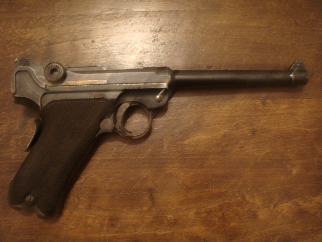

Luger P04/06
depuis longtemps je louchais sur ce beau pistolet, prise de guerre d'un ancien d'Algérie.
Une autorisation B1, une négociation avec l'Ancien, un passage chez l'armurier .... et hop! le voici!
Quelques photos :
Notez la pédale de sûreté, et la sûreté elle-même du 1er type modifié (inversion haut / bas)
Malheureusement quelques traces de piqûres à la jonction plaquette - carcasse
La pédale, et les rares marquages ... c'est loin, Kiau!
Marquage d'unité, je pense.
Voilà ... il ne va pas tarder à aller au stand! Et quand on pense à son parcours : Allemagne, comptoir allemand en Chine, et enfin Algérie ... je l'ai eu avec un étui français, coupé au bout pour laisser passer le canon!
Si l'un des super-spécialistes du site a des informations complémentaires, je serai intéressé.
Bien cordialement,
Jean-Marc

Bonsoir Cesabc,
Beau bestiau !
Honnêtement je ne connaissais pas l'appellation P04 ?
Ne t'inquiète pas je pense que les "spécialistes " du Lulu vont réagirent très vite , je pense que notre ami KRI1942 va arriver par l'odeur alléché du Lulu et monter aux créneaux de l'info , sans m'avancer il va même te donner la taille du slip du proprio de l'époque.
Plus sérieusement:
Sans être un spécialiste du Lulu , belle pioche, effectivement quelques traces de piquages, a mon avis un bon nettoyage et a laisser dans son jus.
Bonne fin de soirée, Little jack

Re: Luger P04/06
Ca a l'air d'être super intéressant. Pas moyen de faire des photos nettes afin qu'on puisse voir les marquages ?

Ce P 04/06 de marine impériale allemande est de la première version mais altérée (c'est à dire que l'on a modifié la fonction du levier de sureté, j'en ai parlé dans un précédent post) car il y a trois versions du P 04/06.
Il est en état moyen mais il a la particularité d'avoir le fameux marquage très rare "GOUV KIAU" du comptoir allemand en Chine, ce qui en fait une pièce très intéressante!
Toutes mes félicitations pour cette heureuse découverte, à son heureux propriétaire qui a su, parfaitement, identifier l'arme!

Re: Luger P04/06
CESABC, pourrait on avoir le n° de série, avec ou sans le a, pour mes compilations car un "GOUV KIAU", on n'en voit pas tous les jours! Merci.

Bonsoir a tous,
Ci-Joint un lien très intéressant concernant le Lulu 1906 (ou 1904) Marine de l'ami Cesabc , avec photos de l'impérial German Gouv Kiau Navy .
http://www.phoenixinvestmentarms.com/History%20Book/1440gouvkiau06.htm
Bonne fin de soirée, Little Jack.

En direction des spécialistes du Lulu.
Sur Le Lulu de l'ami Cesabc coté gauche sur la carcasse il y a un marquage 4.82.
Question: ce marquage 4.82. c'est quoi ? ça correspond a quoi ? N° de série ? marquage d'un contrôleur ? marquage réservé a la Marine de l'époque ? marquage correspondant a une unité ou un bataillon ?
A+, Little Jack.

le N° de série est 4585, sans lettre.
Merci pour le magnifique site sur la Marine allemande, et splendide Luger, avec son chargeur au même N° (ce qui n'est pas le cas du mien). Si j'ai bien lu, il y en 3 aux USA ... et combien en France?
Cordialement,
Jean-Marc

Re: Luger P04/06
CESABC, merci pour le numéro; le site Phoenix investmemtarms est bien connu pour les faux et les bidouillages qu'il vends, mais dans le cas présent, ce GOUV KIAU est bon, sauf le chargeur qui est re frappé!
Cette boite est digne de son prédécesseur le célèbre et génial faussaire, le marchands d'armes Shattuck (je vous ai entretenu de ce Monsieur, dans le post "Abercrombie & Fitch")!
Les P 04/06 de la marine impériale allemande ne sont pas rares, mais ce marquage est très peu courant!

Re: Luger P04/06
J'en ai une 12aine de répertoriés dans ma data , d'autres sont aussi avec marquage sur la plaque latérale : 4.80 pour le 151 et n°4582 par ex.
Marquage rare , peu sont revenus de si loin , déjà que peu de marine ont survécus ....... :koenfeu:
