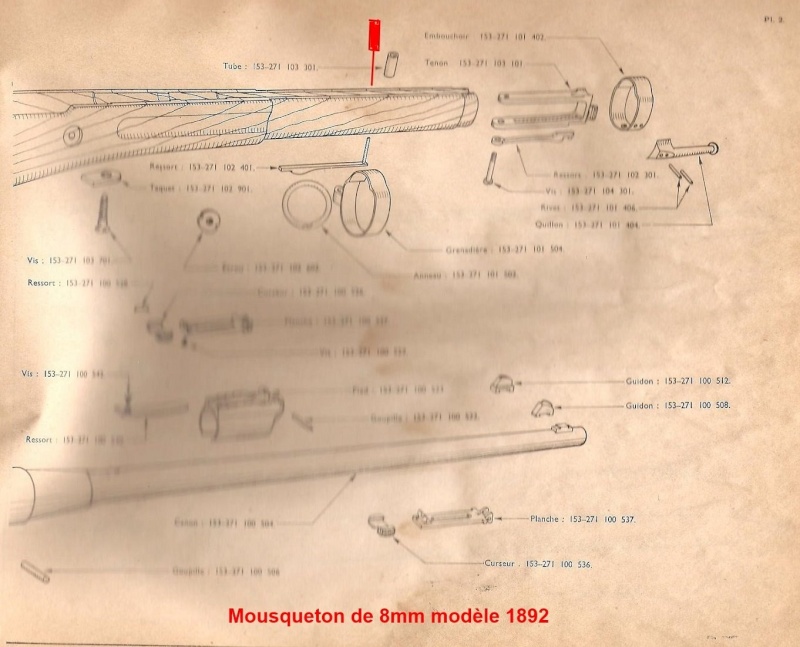

Quelqu'un a t'il l'info pour démonter le 2ème ressort celui de droite sur le bois d'un mousqueton

Regardes à l'intérieur du bois dans le logement du canon .
. Tu trouveras le trou dans lequel est logé la pointe de fixation de ce ressort .
Pousses là avec un chasse-goupille ou une pointe épointée .

Chasse goupille (rouge) de 1,5 à 2mm de diamètre sur le dessus du fût (logement du canon) en poussant vers le bas. Remontage "lycée d'versaille".

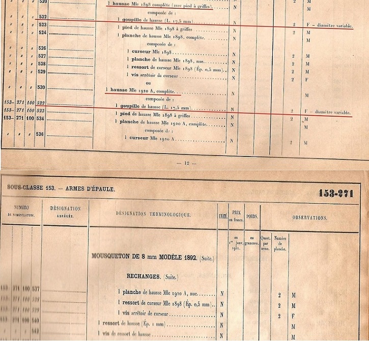

La jonction entre le support de hausse et la hausse se fait par quoi une goupille ou une vis ?
Sur ma doc c'est marqué goupille , sur la droite de cette " goupille" j'ai une empreinte de tournevis plat , même en chauffant je n'arrive pas à  la dévisser d'où ma question

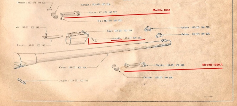

C'est une goupille, emploi du même chasse goupille.
Cette goupille est commune aux deux modèles de hausse : 1898 et 1920 A.
