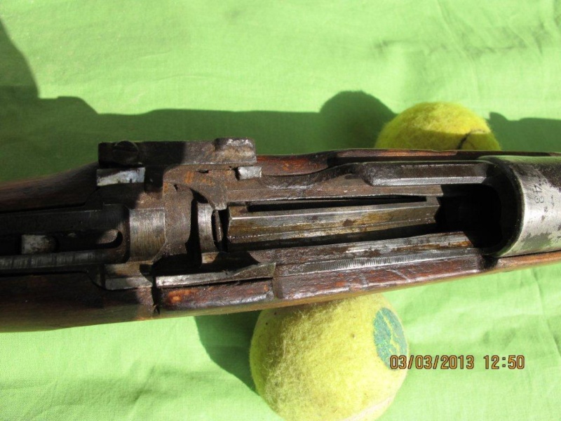

juste pour le fun ,je vous expose une carabine 98 ,de 43 .....un peu cassée..
pour les puristes !!

1ere fois que je vois un boitier Mauser cassé pale
et le rapport avec les balles jaunes, tu joues au tennis avec ? clown
LES AVENTURES D'UN MAUSER 98 ET DES BALLES  "JAUNES" Empty Re: LES AVENTURES D'UN MAUSER 98 ET DES BALLES "JAUNES"
Message  Herlé Dim 3 Mar 2013 - 14:21
La casse est récente.

Herlé a écrit:La casse est récente.
Vi,mais on vois quand même une amorce de rupture rouillé
sous la vis de l extracteur Shocked

Cela prouve en tout cas qu' une action Mauser aussi solide qu'il est si souvent dit, peut aussi casser comme les autres . Prudence, prudence...

Message  commandos M Dim 3 Mar 2013 - 16:18
La cassure à l'air récente par contre l'état du Momo pour tirer avec laisse à désirer Shocked

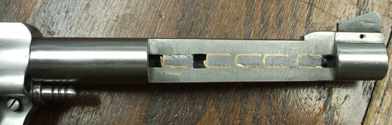

Les cons ça ose tout,....
LES AVENTURES D'UN MAUSER 98 ET DES BALLES  "JAUNES" Rugerb11

Même si l'état est pas loin du "pourrave", ça fait toujours mal au coeur de voir une arme foutue... Surtout un CE 43.

On connaît les circonstances de la casse ?

manitoba a écrit:Les cons ça ose tout,....
Le proprio de ce revolver a du croire que son arme etait silencé d'origine et qu'il tirait des subsoniques clown

Pocomas a écrit:Cela prouve en tout cas qu' une action Mauser aussi solide qu'il est si souvent dit, peut aussi casser comme les autres
Remarquons quand même qu'il s'agit là du pont arrière du boitier.
Cette zone ne participe pas au verrouillage de la culasse et n'est donc pas soumise aux effets de la pression.
Donc, si casse il y a eu, ce n'est certainement pas au tir .....

Message  Herlé Dim 3 Mar 2013 - 19:10
JM LES AVENTURES D'UN MAUSER 98 ET DES BALLES  "JAUNES" 72113
Théorie amusante.
Celui qui m'a pété au visage avait exactement le même type de casse et il a bien sauté au tir avec des munitions de surplus.

Message  Invité Dim 3 Mar 2013 - 19:25
et les autres verrouillages ?
arrachés de la culasse? scratch

Je pense que si ça lâche à l'avant, le tenon arrière, forcé, sortira de son logement en poussant aussi par le haut, et c'est là que le pont de culasse pètera ...
Théorie amusante.
j avais trouvé en fouille un springfeald avec les meme stigmates. certe c 'etait un debut de serie et l acier était en cause, mais c 'est un systeme mauser. Si la piece est fatigué a un moment ou l autre ça casse.

L'initiateur du post pourrait peut être nous donner l'explication de cette casse scratch cette casse me parais bien "net" pour un éclatement.

Tir avec une cartouche"V"?

Message  3008nato Lun 4 Mar 2013 - 10:07
3008nato à tous . (suite)
JE VOUS RASSURE ,la casse n'est pas due à un tir (récent tout au moins) et le propriétaire de la pioche ne joue pas au tennis avec ,mais les balles jaunes (encore en vente libre elles )sont bien pratiques pour le calage photo .
-j'ai été sollicité pour avis avant de remettre la pioche en service....et en examinant les deux tenons du verrou nous avons constaté qu'ils étaient "mattés" fortement et qu'ils avaient bien souffert....l'examen de la partie avant du boitier n'a pas révèlé de déformations extérieures ...
-par contre le pont de l'arrière du boitier présentait une ammorce de cassure de chaque coté ,mais pas de trace de coups antérieurs sur sur le dessus..
-nous avons donné un petit coup "sec" de marteau (d'éléctricien) de chaque coté du pont et le morceau est parti..!!
-je rejoins l'analyse de "j mauser" sur la solidité de cette arme et je ne trouve pas d'explications à la fissuration du pont ..c'est aussi la première fois que je contate cette casse .

Donc, il n'est pas improbable qu'un ancien tir avec surpression ait déjà fragilisé l'ensemble.
