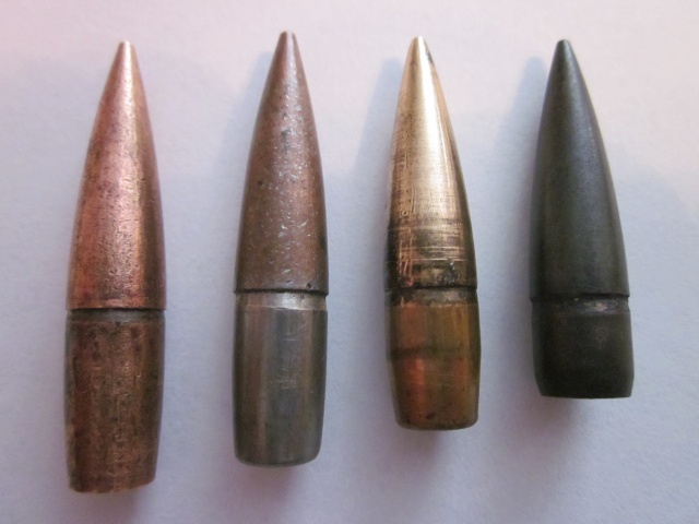

Dans une arme de calibre 8 Lebel , :
tirer les balles "D" ne pose aucun souci .
Mais les deux de droite genre Mle 1932 ... S'il y a une dureté à la chambrer ... attention
Contrôler leur diamètre me semble plus prudent s'il y a doute .
Tu peux toujours réaliser une emprunte de chambre au Cérosaf qui te révèlera les côtes à ne pas atteindre ; et les comparer à ta première cartouche "témoin"

Pour une réponse un peu plus exacte , voir une belle étude de sieur Vèrcher ici :
https://www.tircollection.com/t17684p50-probleme-sur-mousqueton-berthier-tranforme-n
Constates que la cote mini de la chambre Mle 1886 est trop étroite surtout au niveau H1 et H2 pour accepter les cartouche Mle 1932N !
En parcourant cette étude , il est expliqué , mesures à l'appuie ; qu'en fonction de la balle montée , il peut avoir un problème de surcote avec les étuis actuels due à l'épaisseur un peu plus importante du laiton au niveau du collet .
