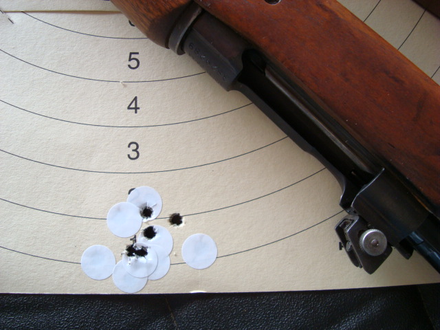

Re: Ogives H&N cuivrées
pour continuer à faire avancer ce sujet, je me suis également lancé dans le test des projectiles H&N électrocuivrés.
L'arme sélectionnée pour mener ce premier essai est un Springfield 1903A3 en 30-06CC:
La cartouche "de tir réduit" confectionnée pour l'occasion a pour composants 0,9 g de A0, et le projectile H&N cal .30 de 165grs Rn Cuhs.
Sur la photo ci-dessous, cette cartouche est placée pour comparaison à côté de la cartouche de 30-06CC habituellement utilisée pour le Chpt TAR
Ce premier test a été réalisé à 50m sur C50 au stand small bore habituel, en tir couché à la bretelle, et une visée prise classiquement sous le visuel :
Comme nous pouvons le constater, les impacts sont plutôt bien groupés dans le "1" à 6 heures. Ce premier test confirme la bonne précision des cartouches "de tir réduit" à base de projectiles H&N micro cuivré. Avec un peu plus d'application de la part du tireur, il sera possible de resserrer encore le groupement afin d'obtenir par exemple 5 impacts en contact d'une seule pastille blanche.
L'arme avait conservé pour l'occasion un réglage de la visée pour le tir à 100m sur C50 (centrage sous le visuel) avec les cartouches habituelles. Pour placer les impacts dans le centre de la cible il faudra passer le réglage de la visée pour des tir à plus de 200m avec les cartouches standards.
Pour le futur test je remplacerai le visuel amovible de la C50 par une cible 50Match 50m afin de simuler la perception d'un visuel de C200 placée à 200m.
A poursuivre....
A poursuivre....

Donc mes premiers essais ce matin :
* étui Partizan recalibrage collet uniquement
* amorce Federal 210
* donc balle h&n cu hs 180 gr
* Vihta N110 17 gr
* aucun sertissage
(rechargement basé sur les tables h&n : http://www.hn-sport.de/fileadmin/user_upload/pdf/luftgewehrkugeln/produktdatenblaetter/Labordaten/100204_GK_it_fr_sp.pdf )
Résultat à 50 m : bon groupement mais tout en bas de la cible (hausse à 0)
Résultat à 100 m : groupement un poil plus large, mais truc bizarre j'ai du laisser la hausse à zéro pour être bon en hauteur alors que c('était pas bon à 50 m. Cela tient peut être de ma prise de visée ? Faut dire que l’œilleton du no4 n'est pas une base facile pour faire des réglages. Groupement légèrement situé à gauche en visant plein centre.
Les collets ressortent fort sales, je ne sais pas ce que ça veut dire.
H&N ne fourni pas de fourchette pour le dosage de la poudre, pensez vous que je peux passer à 18 gr pour voir s'il y a une différence au niveau du groupement ?
Pour la sensation ça s'apparente à du 222, ça fait du bruit quand même mais c'est largement supportable sans casque, le recul est bien atténué mais présent quand même. Cette méthode de rechargement m'intéresse de plus en plus.

Résultats du jour : 88/100 à 50 m et 82 /100 à 100 m. Les résultats ont été bons dès le premier tir à 50 m, même si les projectiles arrivent déjà bien trop bas avec la hausse à zéro. A 100 m un peu plus difficile, le groupement est bien plus large et j'ai eu du mal à régler la hausse pour arriver à ce score honorable. Sur 40 cartouches tirées à 100 m en séries de 10 : 55/100, 61/100, 77/100 et enfin 82/100. Je vais essayer de monter à 18 gr pour essayer de resserrer le groupement à 100 m. Je n'ai pas l'occasion de relever la vitesse de mes balles mais la flèche est vraiment très courte. La n110 encrasse bien plus que la Tubal, en revanche aucun problème de percussion ou long feu sans bourre, aucun problème non plus pour l'alimentation.
