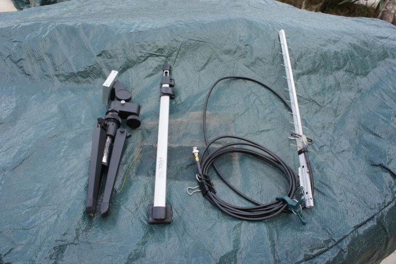

Resolution de problemes de reception !
Suite aux sempiternels sujets de débits, réceptions, puissances aléatoires, j'ai émis un doute car moi c'est uniquement la réception qui m'intéresse ! Voir les résultats et si en plus c'est la totalité de la cible que j'ai sur ma tablette , je suis un homme heureux .
Me voici sur le stand avec un système qui fonctionne parfaitement a des distances forts honorables qui mardi 30 janvier 2018 ! J'arrive et positionne grâce a ma dernière modification la camera sur la gauche en arrière de ma cible en moins de 1 minute !
Pour la transmission j'ai une antenne de 6db largement suffisante en maintes occasions !
Mon meilleurs fusils en calibre 308, non pas le plus neuf, ni le plus jeune et encore moins le plus moderne, un bon 1944 K31 en calibre 30x284, il n'est pas fine fleur le bougre mais comme bête de tir c'est quelque chose !
Quelques tirs a 100 mètres car , Il fait une journée splendide, les copains sont aussi de la partie, du lourds en plus de 500 grains, hé oui quand " c'est Sharps d'un jour c'est aussi pour eux Sharps pour toujours ", la suite va être un enchantement, le bon Lebel30 excelle dans cette nouvelle pratique moule Seaco 520 grains et le jeune Bxxxxt pour les Amis a 200 mètres fait des tirs d'anthologie en RCBS moule !
Je range dans un fond secret de ma personne ma joie de les voir faire de tels tirs, peut être aussi ma jalousie !
Quelques réglages et pif-paf je tire, la vue sur la tablette et téléphone que du superbe , une paires de photographies et là catastrophe, tentatives de réparations par quelques changements sur le programme de tir !
Ca Bugue, ça plante, tout est fixe sur la tablette, réglages sur réglages rien n'est positif ! Je change d'antenne6 db mais rien de mieux, une puissante Yagi peut être, pas mieux et même moins !
Bref, le nouveau ou nouvelle protection de l'environnement du stand de tir fait que l'acier provoque une réflexion incroyable des ondes qui perturbe, les grillages d'environnement font aussi un effet cage de Faraday !
Le soir " help " a un ami qui me marque " Pas étonnant.la c'est vraiment chercher la difficulté !!! il te faut xxx xxxxxx xx xxxx xxxxxxxx"
A ce jour le problème n'existe plus, encore une fois de plus le " Team a réaliser une amélioration mécanique de réception relativement importante pour pallier a un tel problème "
La base de données d'améliorations matérielles ou du Soft spécifique, de conceptions ou autres commence a devenir plus que conséquente, ceci juste pour votre futur plaisir de voir, vite, loin et même très loin dans les conditions climatiques les plus improbables, tels que la pluie, la chaleur, le vent de sable, le brouillard !
Pour exemple quel est l'endroit de France ou le climat est le plus terrifiant pour un homme très belle stature Méditerranéen, un seul , la Bretagne ! Juste un seul mot " tests concluants avec succès "

Petite realisation de pieds d'antenne !
Bonsoir a tous !
Encore une fois pendant que vous votre dimanche est calme comme une morose et douce pluie sur un carreau de vitre !
Moi de mon cote et c'est peut être grâce notre infatigable chaine créatrice que la terre continue a faire des rotations dans le céleste !
Mon immense et prolifique esprit créateur commence un plan maléfique.
Ok Action => Parfois il faut comme dans certains stands de tirs mettre les cibles presque a même le sol, donc la flèche rasante du projectile passe au ras du sol.
Pour celui qui réalise les tirs cela a pas d'incidence majeure .
Je suis un plus que perfectionniste et j'ai le temps car faire du tir n'est pas ma priorité , je tire toujours la ou j'ai ma visée !
Fabrication d'un support d'antenne facile a mettre en œuvre ( 15 a 20 secondes ) solide indescriptible et réglable.
Ok, explication => sur le cote de ma camera ( hé oui comme back sur le problème ) j'ai mis une sortie latérale ce qui me fait 3 sorties, arrière classique, sur le dessus pour une antenne de décharge au cas ou qui évite de détruire un étage du routeur puis sur le cote, je connecte car c'est quand même plus jolie a voir un câble relier a une antenne Yagi ou autre et je décale de plusieurs mètres ( 1 antenne avec 1 métre, 2 antennes avec 4 métres ou je rajoute 4 métres de cables )ma camera a l'abri des tirs néfastes pour elle et mon cœur de pierre !
Un système type " cam-lock permet la fixation sur le pied en 2 secondes, la fixation de l'antenne est elle par un clip ( idée géniale pour vous mais normale pour moi car je suis déjà un génie, je rajoute une goupille pour celui qui crapahute fort )
Voici ci-dessous 2 type de support, je me décide en finalité par le petit car la boite de transport est de plus en plus lourde !
Second pieds, solide mais plus leger !
Jean Louis
