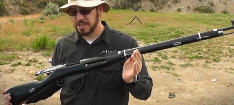

En matière de customisation, il est pas beau celui-là? Il a de la gueule comme ça.

LP a écrit:En matière de customisation, il est pas beau celui-là? Il a de la gueule comme ça.
Canon Mosin Nagant racourci - Page 2 2015-010
Celui là est tout simplement magnifique !!!!
J'ai déjà vu cette vidéo,le mec n'est pas un manche en plus,question tir !
je me suis promis un jour d'en acheter un pour le teinter de la même manière,mais sans toucher à ses caractéristiques mécaniques.
