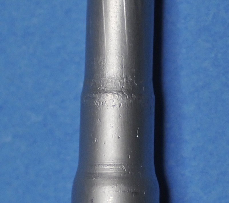

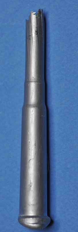

J'ai justement fait une emprunte de la chambre de mon Enfield N4
La voici
Comme on peut le voir, si on souhaite positionner la balle pres des rayures, il faut une balle relativement longue
C'est certainement à cause de cela que la Sierra SMK 174 grains s'impose pour le tir à la cible
Mon Enfield est un Mk2 donc un cinq rayure
La mesure d'une arme à cinq rayure est plutot delicate et quoi qu'on fasse cela manque de precision. Je l'estime à 7.90
Les balles Sierra reconnues pour leur precision sont à 7.92 d'apres mon pied à coulisse.
Si cela peut vous etre utile, je peux vous l'envoyer pour que vous puissiez juger les rayures d'une Enfield
La voici

Merci pour ces 3 nouveaux relevés à 7.90, qui viennent compléter ceux de deGuers.
C'est vrai qu'avec 5 rayures, une mesure précise requiert un certain équipement.
L'envoi du moulage ... pas pour l'instant ; on verra quand le projet se concrétisera, mais on essaiera déjà de trouver un Lee-Enfield chez un tireur local.
Le problème de la position du départ de rayures est important. Une balle massive en laiton ne doit à priori pas se placer au quasi-contact des rayures, mais plutôt à 1/4 du calibre, soit ici 2 mm (enfin, en théorie et en l'absence d'essais méticuleux). Il faut donc être certain que la balle puisse être positionnée à 2 mm des rayures, voire 3 mm, mais pas 6 ou 10 mm ! Et que à cette position elle soit assez engagée dans le collet pour bien tenir ; et cerise sur le gâteau, qu'une gorge soit bien placée pour sertir (les balles massives ont généralement une ou plusieurs gorges offrant un dégagement au métal refoulé par les rayures).

Re: Calibre Mosin-Nagant et Lee-Enfield : Balle TPM311ME
La prise de rayure est tres tres loin sur mon N4
Comme le montre la photo, les rayures debute assez tot à 4 mm de la sortie de chambre, mais elles sont tres peu marquées et elles n'ont leur hauteur qu'à plus de 15 mm de la sortie
Ce qui fait que pour qu'une balle touche les rayures, c'est quasiment impossible si on souhaite assurer un maintient correcte
Ainsi si on utilise une Lapua 123 grains (balles faites initialement pour le 7.62X39) on devrait monter la cartouche à 81.8mm et avoir une balle en dehors de la douille
Pour la 174 grains SMK, on devrait la monter à 80.2mm et avoir un maintient tres faible
Bref la chambre du N4 est une pure chambre d'arme militaire. C'est fait pour pouvoir chambrer une cartouche dans des conditions adverses severes.
Ceci est valable pour la chambre de mon arme.
Par contre je n'ai jamais serti mes cartouches car le sertissage pour une arme de tir alimentée cartouche par cartouche n'a pas beaucoup d'interet
Donc pour moi la presence d'une gorge de sertissage n'est pas bien necessaire.
Belle empreinte . Cerrosafe ?
C'est l'occasion de mesurer au Palmer le diamètre du Throat , la partie lisse devant le collet qui " contient " la balle ; on a des surprises sur les armes de guerre , et pas seulement à la suite de nettoyages vigoureux par les militaires .
Combien bx ?
@ Verchère : FL Die set .303 British RCBS : olive à 7,85 mm soit .309 " .
Je rechargeais en balles coulées de .32 calibrées à .3187 " ; en utilisant l'évaseur Hornady de mon outillage .32 Winchester Special .
Quelques relevés du siècle dernier , Lee Enfield n° 4 MK I , .303 B : ( en mm ) .
- Diamètres :
du collet après le tir : 8,69
du collet après recalibrage ( RCBS .303 B ) : 8,32
de l'olive 7,85
du collet avec l'olive dans le collet : 8,44 à 8,465 , ce qui montre la variation de l'épaisseur du collet .
du collet après olivage : 8,42 / 8, 47 , où l'on retrouve la variation d'épaisseur du collet .
d'une balle chemisée ( origine non relevée ) : 7,895 ( . 3108 " ) à 7,905 ( 3112 ")
du collet avec sa balle : 8,52 .
Combien bx ?
- Diamètres :
de l'olive 7,85
Dernière édition par deGuers le Sam 05 Déc 2015, 14:26, édité 2 fois (Raison : uelques relevés du siècle dernier)
deGuers- Pilier du forum
- Nombre de messages : 4333
Bonjour Deguers
L'emprunte est faites au Cerrosafe
L'avantage c'est un alliage fondant à basse temperature et qui a theoriquement tre peu de retrait apres refroidissement complet
Pour l'obtenir j'ai du la refaire 3 fois car la temperature de la chambre n'etait pas assez elevée et l'alliage se refroidissait rapidement faisant des plies disgracieux
On doit pouvoir la reussir du premier coup si on fait chauffer un peu la chambre avec une flamme et en faisant attention
Pour le diametre de sortie de chambre, on peut voir que le cone est legerement erodé.
On peut aussi voir le peu de soin apporté à l'epaulement et qui explique la casse des douilles sur les Enfield quand on ne prends pas des precautions lors du rechargement
La sortie de chambre est à 8.02mm tandis que la partie erodé est à 8.1mm soit des valeurs de .314-.318
Voila une très bonne analyse .
Juste une remarque : si je devais un jour (re)mettre au point un rechargement en .303 B , le minimum sera de reprendre la couronne de bouche .
Hélas les chambres , comme le montre cette empreinte , sont le plus souvent ruinées .
A propos du Cerrosafe : une empreinte " froide " sera effectivement ridée , mais ce n'est que de l'ordre de l'esthétique , ça ne change rien aux mesures .
Un temps je chauffais légèrement ( chambre, canon ) , au risque de dilater le métal .
Une autre solution plus élégante : couler deux voire trois empreintes et ne garder que la dernière .
Je suis passé de l'heure de refroidissement de l'empreinte à la demie heure .
C'est surprenant les variations de diamètres entre la sortie " à chaud " et la lecture finale ; ça bouge le Cerrosafe , ça vit . Et quelle facilité d'utilisation ...
