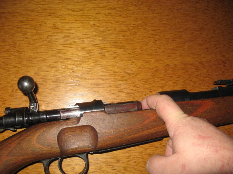

j'ai pas la solution, mais j'ai connu le même soucis:
lorsque j'ai acheté mon kar 98 j'ai aussi eu un soucis pour refermer la culasse, elle était impossible à verrouiller, on sentait comme une résistance molle, élastique... il manqait environ 1 cm pour verrouiller.
J'ai contacté plusieurs spécialistes qui non pas réussi à m'aider, j'ai même failli mettre un post à ce sujet.
A force de tenter de fermer cette maudite culasse, je me rendait compte que cela devenait de plus en plus douloureux j'ai fini avec un doigt en sang, de colère et après de nombreuses tentatives je n'en suis débarrassé!
Je vous met une photo d'une tentative de fermeture de la culasse, peut étre que vous aurez une idée de ce qui n'allait pas, de ce qui bloquait.
Culasse MN - Page 2 Img_2624

Pour le Mauser j'ai eu une fois ce genre de Pb sur une carabine 1909 Argentine, Vis arrière de serrage du pontet trop longue ou trop serrée qui dépassait et empêchait le montage complet de la culasse.

Message  Invité Ven 10 Jan 2014, 10:42
jbmcd a écrit:j'ai pas la solution, mais j'ai connu le même soucis:
 Culasse MN - Page 2 704409 Culasse MN - Page 2 704409 Culasse MN - Page 2 704409 Culasse MN - Page 2 704409 Culasse MN - Page 2 704409 Culasse MN - Page 2 704409 Culasse MN - Page 2 704409 Culasse MN - Page 2 704409 Culasse MN - Page 2 704409 Culasse MN - Page 2 704409 Culasse MN - Page 2 704409 Culasse MN - Page 2 704409
Culasse tournée de 90 ou 180° truc classique sur du Mauser et si on connais pas on remonte mal. De ce fait le percuteur est pas content du tout.  Culasse MN - Page 2 248959  Et tout coincer. Idem sur mon CZ j'ai eu ce souci mais là c'était visible sauf que je n'avais pas les yeux en face des trous et l'armurier lui l'a vu tout de suite et j'ai su pour le Mauser en même temps.
