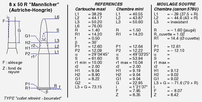

Pour ma nouvelle acquisiton je commence à étudier la munition, à partir de 7.62 Mosin comme c'était mentionné par Tackdriver et Fra78, dans un post récent.
Il s'agissait de recouper, puis recalibrer, et enfin fire-former ; ce qui suscite de ma part quelques interrogations. Tout d'abord, pour vérifier que l'arme n'était pas modifiée malgré l'absence de marquage, j'ai pris un moulage au soufre (chambre + logement de balle + 2 cm de rayures), et je l'ai comparé aux tables CIP. Celles-ci présentent quelques curiosités en L1 et L2 entre cartouche et chambre, suscitant quelques doutes de ma part, et une autre entre H2 et G1 pour la chambre, mais c'est confirmé par le moulage : absence de rétreint au logement de balle.
Le 7.62 Mosin chambrant librement, j'ai jaugé R en fermant la culasse sur une douille avec amorce partiellement enfoncée, mais cela reste approximatif. Tout comme les cotes L1 et L2, à cause des importants congés r2 et surtout r1.
Grosso-modo, ma chambre est très proche du mini CIP pour le corps, à peine serrée pour le collet, et nettement large pour le canon (qui est peut-être simplement usé). La saillie résiduelle de l'amorce au jaugeage montre un faible jeu de feuillure du bourrelet, de l'ordre de 4/100.
Donc, la douille de 7.62 rentrant totalement et librement, je me demande en quoi un recalibrage préalable est utile.
Par ailleurs, du fait que le logement du collet se prolonge très loin, avec une faible conicité, il me semble que la recoupe peut être effectuée après fire-forming, sous réserve d'utiliser une "balle-lest" adéquate ; ce qui assurerait mieux la constance de longueur. En effet, ces douilles Mosin neuves (53.5 mm) ont une épaisseur de 0.34 environ au collet, et à leur extrémité le logement de balle fait encore 8.95, ce qui autoriserait une balle de .325 maxi. Je pourrais donc utiliser un moule pour 8-92 en 123 gr, quitte à les recalibrer un peu, avec 1 g de A0.
¶ Les spécialistes de la question ont-ils un avis sur la validité de ce qui précède ?
¶ Compte-tenu du Ø de canon, quel calibrage de balles ? Et quel alliage (mi-dur, ou plutôt mou) ?
¶ La A0, avec ou sans kapok ?
Ce qui me chiffonne un peu, c'est que le corps de mes Mosin ne fait que 12.25 à la base ; dans une chambre à 12.61 ça fait tout de même pas mal de jeu... Certes, le culot à 14.3 se calant exactement dans la cuvette de tir, et le collet pouvant n'avoir qu'un faible jeu, la cartouche serait bien centrée et devrait gonfler assez symétriquement.
¶ Mais ne faudrait-il pas la recuire fortement, jusque très bas ?
¶ Sur cette culasse linéaire, une ouverture délicate ne semble guère possible, qui permettrait d'aider à la baguette l'extraction d'une douille éventuellement collée. Est-il possible de la faire fonctionner avec l'extracteur démonté, pour épargner celui-ci ?
Pour le rechargement je ne dispose pas des outils adéquats. Si la réalisation de l'expandeur et du siègeur n'est qu'une formalité, le recalibreur m'inquiète beaucoup, à cause du fort rayon r1 (10.00). Par contre, le sertisseur Crimp Die ou le recalibreur de collet façon LEE, ce n'est pas un problème.
¶ Alors puis je espérer un certain nombre de coups en ne recalibrant que le collet, après le calibrage au fire-forming, sachant qu'il aura éventuellement été précédé d'un fort recuit ?
Enfin, je suis un peu dérouté par le collet légèrement conique.
¶ Comment les outils de recalibrage moderne le traitent-ils ? Conique ou simplifié en cylindre ?
¶ La paroi des collets Mosin étant sans doute d'épaisseur constante, comment se comporte la tenue d'une balle moderne dans un collet conique ?
¶ La .327 Partizan, décrite comme ayant un culot sous-calibré, doit imposer un collet beaucoup plus
étroit que la chambre ; aucun problème à ce niveau (fuites ou fissuration) ?
L'arme n'étant en fait destinée qu'à tirer très peu, si ces derniers points posent problème je peux aussi me limiter aux balles plomb, fabriquant le moule ou les formes de compression adéquates. Si l'un de vous avait à ce sujet des idées qu'il n'a pas eu les moyens de concrétiser, ce serait le moment d'en profiter...
En vous remerciant...

Pour le projectile, si tu veux tirer "a charge de guerre", choisis un projectile en .323" a bout rond et a base plate aussi lourd que possible (je pense me souvenir que la balle d'origine faisait autours de 15,8 g, soit 244 grs.), et charge avec une poudre vive (style T3000). L'obturation par inertie lui fera prendre les rayures a la base, tout en limitant la friction pour un projectile long comme cela etait fait a l'origine... De toutes facon, je suis quasi-sur que les JO etablis par CH4D doivent avoir un mandrin de recalibrage interne etabli pour les balles de .323".
Eh bien merci ; enfin si je trouve la balle, chemisée devant et ouverte derrière. Parce que chemisée derrière j'ai des doutes pour le gonflement. Mais la piscine est là pour ça...
Bon, ben si personne n'a d'autres commentaires, je ferai comme d'habitude : à mon idée, et bien posément.
Question subsidiaire, mais non sans importance
Les lames-chargeur, bien sûr. Evidemment je n'en ai pas (celle du Carcano ne va pas, comme on pouvait s'y attendre). Je doute que ce soit facile à trouver, et de toutes façons je sens venir gros comme une maison que des tireurs vont me demander des lames de Berthier pour leurs nouveaux "déclarés". Alors tant qu'à faire ... le balancier est là pour ca !
Je peux déduire des cotes d'essai de quelques misérables photos et de mesures sur l'arme, mais des photos sur fond millimétré, agrémentées de quelques cotes, ça m'aiderait.
Si j'y arrive, procédure et cotes des formes seront publiées ici, promis.

Pour la balle, meme si elle est chemisee a l'arriere, tant que ca n'est pas trop epais, cela gonflera bien, un poil en avant. J'ai note ca avec mes 200 grs en .323" dans toutes mes armes en 1932N, ca prends les rayures bien a fond. Par contre, bonjour l'arrosoir avec des bi-ogivales.
Pour les lames-chargeurs, celles etablies pour la 8x56R sont identiques et marcheront impeccablement. Si j'ai le temps de deterrer mes boites de cartouches qui datent du temps d'Adolf, j'essayerai de te prendre les cotes sur une des lames-chargeur d'origine. Je doit aussi avoir de la 8x50R militaire d'origine que je peux mesurer si je retrouve ou je les ai range, hitoire de comparer avec les cotes CIP.

Alors parfait, j'en ai 2 ou 3 types sous la main ; et même des plomb à gas-check.Mezigot a écrit:Pour la balle, meme si elle est chemisee a l'arriere, tant que ca n'est pas trop epais, cela gonflera bien, un poil en avant. J'ai note ca avec mes 200 grs en .323" dans toutes mes armes en 1932N, ca prends les rayures bien a fond. Par contre, bonjour l'arrosoir avec des bi-ogivales.
Ce serait parfait, et rien ne presse (Vivelacolo m'a déjà donné du boulot...).Mezigot a écrit:Pour les lames-chargeurs, celles etablies pour la 8x56R sont identiques et marcheront impeccablement. Si j'ai le temps de deterrer mes boites de cartouches qui datent du temps d'Adolf, j'essayerai de te prendre les cotes sur une des lames-chargeur d'origine.
Pour le forum des dessins bien cotés seraient instructifs, mais je suis moins exigeant : des photos comme m'a envoyé Vivelacolo pour la sûreté me suffisent, vu que j'ai l'objet pour tester (mais la cote d'épaisseur du métal, c'est tout de même utile).
N'attends pas une copie exacte, je recherche surtout la fonctionnalité. Alors le type de métal et la forme des nervures de rigidité, c'est pas garanti. Le métal doit accepter l'emboutissage de nervures et le pliage à angle vif sans fissurer, tout en présentant une bonne élasticité, et être facile trouver (en récup, l'espoir est faible). Ceci réduit bien les choix...
Mouais, j'ai bien l'impression qu'il y a un os, dans ces tables. Entre cartouche maxi et chambre mini, 2 mm de jeu à l'épaulement c'est un peu fort, même si la feuillure est assurée par le bourrelet. Et à la base du collet, une chambre trop courte de 0.3 mm ça va être dur pour fermer ! Un angle de collet de 29° sur la douille et 49° dans la chambre... C'est bien la même arme ? Y z'ont pas fait une salade avec un autre calibre ?Mezigot a écrit:Je doit aussi avoir de la 8x50R militaire d'origine que je peux mesurer si je retrouve ou je les ai range, hitoire de comparer avec les cotes CIP.
Mon fusil ayant des cotes plus compatibles avec la "cartouche maxi" (+ jeu militaire), j'aurais tendance à privilégier celle-ci (de ttes façons, c'est la cartouche que je veux faire, pas la chambre).

Pas facile à recharger ce calibre, c'est assez la galère quand on veut lui faire avaler des balles en 329. Les réglages doivent être d'une précision extrème.

Je pense qu'il vaut mieux travailler à partir d'un moulage au soufre.
Mais ça dépend peut-être des fusils : un copain vient de faire une petite série de 8x50R Mannlicher à partir de douilles de Mosin, recoupées à 50 mm car il avait la flemme de vérifier par moulage s'il pouvait laisser plus long. Mêmes balles que son 8x56R, des .323 Partizan boat-tail rematricées en .329 ou .330 base plate, bonne charge dès le fire-forming (2.20 g Tu 3000 il me semble, mais pour le poids de balle il faudrait que je recherche).
Bon résultat, tout le monde content...

Mosin vers 8X50
Pour LP
Si le tubeMannlicher est en .329, la cartouche originale tire du 8,22 soit un gros 323.
Personnellement j'ai chargé une douille avec une balle de 330, regardé les dimensions de la chambre et me suis dit que mon intégrité corporelle était importante pour moi, donc je n'ai pas tiré.
A la rigueur j'ai essayé du 327 sans dégât mais sans plus de résultat qu'avec des .323 en précision.
Le mythe de la balle au calibre de fond de rayure vaut pour les armes modernes mais il faut se mettre dans le crâne que les premières armes à poudre dsans fumée tiraient de lourdes balles sous calibrées et les chambres étaient faites pour ces balles sous calibrées et non des balles au calibre
La 8X56 tire des balles boat tail qui se compriment au tir et la chambre a vu son diamètre augmenter au niveau du collet (cf CIP)

Mais il faut aussi prendre en compte le fait que ces armes militaires tiraient des balles spécifiquement conçues pour elles, et certainement testées de toutes les façons imaginables.dedeparis a écrit:... mais il faut se mettre dans le crâne que les premières armes à poudre dsans fumée tiraient de lourdes balles sous calibrées et les chambres étaient faites pour ces balles sous calibrées et non des balles au calibre ...
J'ai déjà publié sur TCAR les photos de quelques balles .323 tirées dans un Berthier (.327), et de balles Mle 1886 dites "M" (.322) récupérées dans une butte de tir d'époque. Les balles de .322 ont frotté les rayures .327 jusqu'au fond, tandis que celles de .323 sont peu marquées avec parfois des copeaux préfigurant le franchissement des rayures.
Sans doute parce-que les balles Mle 1886 de .322 étaient conçues pour être tirées dans un canon à .327, tandis que les balles de .323 commerciales sont plutôt conçues pour un canon à .323 !
Diamètre maxi du collet : fusil bouche en bas, si la cartouche tombe dans la chambre et qu'on entend le bourrelet claquer nettement, et si elle retombe en penchant simplement le fusil dans l'autre sens, c'est qu'il y a du jeu.
On peut aussi tester la facilité de fermeture sur une cartouche, puis sur une cartouche avec un tour de papier à cigarettes collé autour du collet. Si dans les deux cas ça va tout seul, et si le papier ressort intact, c'est qu'il y a bien assez de jeu (plus de jeu n'améliore pas la sécurité, au contraire) ; si le papier est esquinté, là il y a doute.
Attention : si la balle est conique, plus grosse à l'arrière, c'est plus compliqué
(p.ex. balle FR 1932N ou CH GP11).
Les libertés de choix peuvent varier selon les tolérances de l'arme ; c'est sûr que des balles de .330 dans des douilles de 7.62x54 non recoupées, ça sera peut être limite ! Ou déjà trop !
Et selon les possibilités d'approvisionnement (et de fabrication perso).
La seule chose qui ne soit pas limitée, c'est la possibilité de mesurer, comparer, tester, etc.
Les cotes CIP... d'abord les cotes de chambre sont des mini (autrement dit, la seule chose qu'elles prétendent, c'est que de nos jours on ne doit pas fabriquer de chambres plus petites) ; ensuite pour le 8x50R il y a au moins une cote fantaisiste, c'est le point L3 (qui dans le chambrage militaire autrichien n'existe pas ; du moins sur le mien).
Le kapok ... ne se justifie que quand il se justifie.
Seul l'essai peut montrer s'il améliore réellement quelque chose, ou pas. On peut simuler grossièrement ce test en levant verticalement la bouche du fusil chargé, juste avant de tirer (pour assurer le fait que toute la poudre soit contre l'amorce) ; mais ça pourrait être mal vu sur certains pas de tir...
Le bourrage kapok est toujours inquiétant dans les étuis à collet rétreint (crainte de formation d'un bouchon, plus ou moins justifiée), et s'il est quasi-indispensable sur une charge réduite de A1, il est moins indispensable sur de la A0 (ce qui ne veut pas dire qu'il n'apporte rien : il peut améliorer la régularité de Vo **, permettre d'économiser 5 à 10 % de poudre, etc.).
Attention, ne pas ajouter de kapok directement sur une charge mise au point sans kapok : il faut d'abord la réduire un peu (A0 + kapok c'est pas la même poudre que A0 sans kapok)...
** Une Vo très régulière est indispensable quand on tire loin, avec la hausse relevée.
7,62 Mosin 8X50 M
Nous sommes d'accord Verchère, les balles sous calibrées avaient sans aucun doute des structures adéquates et en plus pouvaient être légèrement coniques (90/23 suisse ou 6,5 hollandais par exemple), ce qui ne se voit pratiquement pas à l'oeil.
Donc prévoir des balles lourdes à cul plat en voyant celles qui veulent encore bien gonfler un peu mais ce n'est pas la tendance actuelle des "balliers".
Et puis il y a d'autres gags ; le magasin schoenauer fonctionne avec des cartouches à longueur max et balles à bout rond ou plat, enfin jusqu'à une certaine date, c'est vrai en 1910 et 9,5X57 mais il semble que sur le 1950 (en 9,3X62) il ait été rajouté une tôle guide balle pour pallier le menu problème du coincement à 3 ou 4 cartouches dans le magasin avec des balles pointues et courte.

dedeparis a écrit:... et en plus pouvaient être légèrement coniques ...
Donc prévoir des balles lourdes à cul plat en voyant celles qui veulent encore bien gonfler un peu mais ce n'est pas la tendance actuelle des "balliers"....
La balle Mle 1886 du Lebel est effectivement un peu conique ; celle du Mannlicher M.95 aussi, il me semble. Mais ça c'était peut-être plus pour l'alignement de la balle à la prise de rayures...
D'ailleurs, ces balles si rapidement décriées, on ne sait pas ce qu'elles valaient à 100 mètres ; ce qui leur était surtout reproché, c'est une mauvaise efficacité au dessus de 1000 mètres !
Le problème des balles actuellement disponibles, c'est qu'elles ont toutes la chemise fermée à l'arrière, sauf les boat-tail. Les boat-tail ça peut gonfler, mais parfois bien irrégulièrement !
Les "soft-nose " sont généralement conçues pour la chasse, et on leur demande justement de ne pas se déformer au culot, pour éviter de parsemer la viande de métal. Sauf les Scenar et MatchKing, mais elles ont justement des chemises très épaisses et écrouies à la base...
Faute de "spitzer" blindée (chemise ouverte à l'arrière) il faut prendre une boat-tail et la re-former au culot ; ça marche bien, on peut même l'augmenter un peu en diamètre dans la même opération.
Par contre, reformer "à l'envers" une balle soft-point (former une pointe laiton dans la base et une base plomb dans l'ancien nez), ça demande un effort beaucoup plus grand : l'outillage souffre et le résultat est moins bon.
