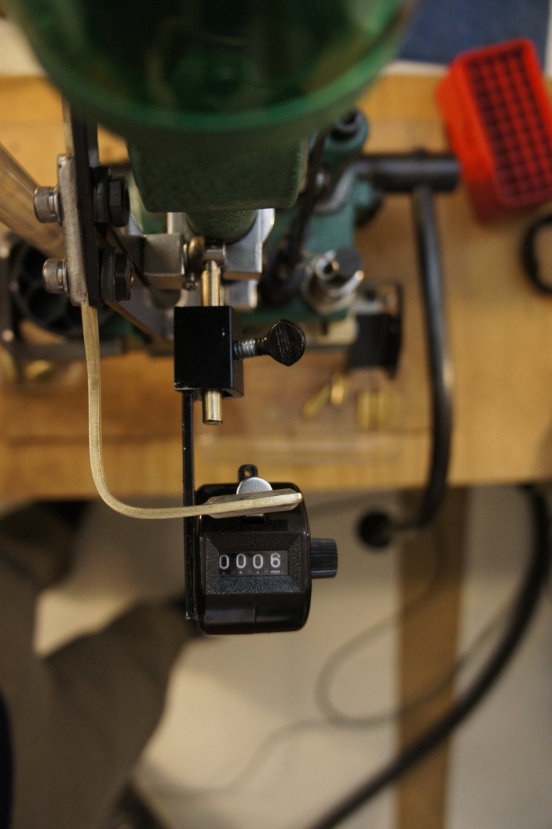

Compteur sur Green Machine et Doseuse Rcbs Uniflow
Non mon cher deGuers tu as l’œil mais le flou a dut te mettre dans le doute ce n’est pas un contrepoids mais un simple et tout petit Compteur Manuel Mécanique à 4 Chiffres ou 9999 coups.
Le travail de ce samedi fut de résoudre un problème de mécanique des métaux a faible résistance qui me transforme mon mouvement de rotation du rotor de la doseuse en mouvement de cisaillement horizontal, le voici en place est prêt a faire l’inquisiteur en jouant son rôle de rapporteur dans le fonctionnement de la doseuse.
Effectivement la peur du rechargeur et de mettre un dose non pas plus forte mais double dans le rechargement qui nous intéresse actuellement le 38Sp, donc cette petite amélioration me permet de savoir exactement ou je me trouve en permanence suite a un nombre de projectiles et d’étuis bien définie a l’avance.
Le travail sur une idée, j'aime tordre la matière. Ca passe ou ça casse !!!
Installation du système avec le compteur l'étui n'est pas en position donc la doseuse ne donne pas la ration de poudre, le bras et en position Stand By.
L'étui est sous la doseuse est donne sa poudre, dans le même temps le bras tapote délicatement mais fermement sur mon compteur et rajoute de ce fait une valeur de 1.
La doseuse est en position haute le rotor vers le bas, la poudre est dans l'étui.
Voila le travail, il faut dire que la Rcbs Uniflow est un must dans les doseuses car même en manuel avec son rotor micromètre je la recommande sans problème.
Petite précision le système de commande est celui de Rcbs qui porte le nom de Case Activted Linkage Kit qui fonctionne parfaitement sur une presse manuelle ou auto la preuve.
La vidéo va suivre !
Bonne soirée a tous et bon Dimanche !
Jean Louis.
Ps => l’histoire de la Green Machine n’est pas finie, la suite serra du petit bonheur les amis, parole de Jean Louis.
Sauf si pour l'un de vous ou pour tous le sujet n'est pas d'actualité, ou inintéressant.
Jean Louis.

Est-ce qu'il t"a fallu percer-tarauder le bâtit pour fixer la doseuse ?
Merci de mettre une photo de cette fixation sans le système ( génial ) du compteur .
Tu as fait bien mieux que les ingénieurs de chez RCBS , compliments !
La mienne me paraît bien tristounette désormais .

J'ai monté le même système sur un kit d'automatisation piggy back c'est rassurant car c'est l'étui qui déclenche la doseuse,ça se fixe en lieu et place de la doseuse avec le filetage standard qu'on trouve sur les presses et la doseuse se refixe dessus.
Donc pas de modif tu vis c'est tout , et ça coute un peut plus de 80 Euros.

lespaulfus a écrit:J'ai monté le même système sur un kit d'automatisation piggy back c'est rassurant car c'est l'étui qui déclenche la doseuse,ça se fixe en lieu et place de la doseuse avec le filetage standard qu'on trouve sur les presses et la doseuse se refixe dessus.
J'ai une Piggy Back ( " je l'ai sur le dos " ) et elle utilise la doseuse Uniflow standard , nul besoin de modification ; je ne comprends pas ce que tu veux dire ...

Si je savais mettre des photos ce serait mieux, effectivement le piggy back a une tige de commande mais avec le linkage kit elle n'

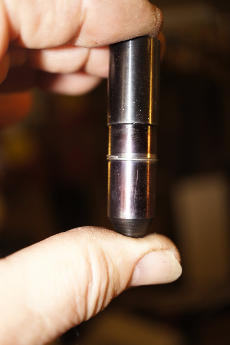

Attention de ne pas confondre deux systèmes mécaniques de conception et de fonctionnement bien différents.
La Rcbs Green Machine est sur un mode de travail linéaire par translation qui déplace dans le cycle qui nous intéresse, celui du rechargement d’une cartouche de gauche à droite.
La Piggyback du même constructeur est pour moi une presse excellente mais elle reste dans le cadre de presses nouvelles génération classiques par la méthode de travail qui sous l’action d’un bras de levier travaille en mode Vertical.
Les outils de rechargements se positionnent presque naturellement ou bien plus facilement que sur la Green a plus forte raison si l’on désire faire sur celle-ci des petites transformations.
Notre sujet est sur la Green machine qui n’aime pas le simple mais plutôt la complication, déjà par son système unitaire de calibre ou pour un simple changement de calibre il faut jouer de la mécanique presque horlogère et c’est bien là que le bas blesse ce mouvement linéaire des étuis gène le fonctionnement du travail des outils classique la simple preuve sur la presse avec l’équipement doseuse de poudre Rcbs Case Activated Linkage Kit je panache 3 jeux d’outils pour ces tests en calibre 38Sp.
Pour revenir au petit détail qui fait que l’adaptation du système de distribution de poudre en présence d’une douille ou pas fonctionne parfaitement ou vous empoisonne la vie sur la Green machine il faut les amis faire une petite modification de l’outil qui porte bien son nom Powder Bushing Pistol qui travaille dans le Powder Die, certains vont dirent encore du travail dans l’acier transformation très légère, le plus difficile pour moi fut le petit ressort.
Pour le test un morceau de scotch sur l’outil fit son travail merveilleusement dans le rôle d’arrêtoir.
Donc j’ai réalisé une légère gorge a partir de la tète a 35 mm sur l’outil qui mesure lui 59 mm de long le jeu entre les deux parties est de 1.06 mm.
Bon photos pour la vue.
Avec l’outil en longueur d’origine la translation bloque car sur cette presse il faut que l’outil dégage bien avant que le mouvement latéral se fasse.
Sur celle-ci l’outil interne bloque dans l’externe et ne descend pas complètement le jeu gagné permet la translation
Vue de dessous outil full length longueur d'origine.
Outil avec la transformation
Le clip en place, l'outil dans les doigts de Papa !
L’outil et sa gorge
Fabrication d’arrêtoir, si tu as un problème deGuers je te fabrique une bague qui va jouer le même rôle que le clip.
Dessin Arrêtoir dans les deux parties juste explicatif sans cotes.
A tout problème existe une solution !
Jean Louis

Juste avant la Video 4 ½ transformations Green Machine Rcbs
Pour un samedi matin, un peu de Green Machine a la jean louis.
Juste avant la Vidéo pour avoir l'eau a la bouche et l'œil humide!!
4 améliorations majeures, bien sur elles sont toutes parfaitement fonctionnelles avec tests sur plusieurs centaines de cartouches.
La 4 et 4 bis est au top ‘’trop simple’’ a reprendre le langage des Youger's mais diablement efficace.
Un peu d'aide.
La 1 la Rcbs doseuse Unniflow
La 2 le compteur
La 3 adaptation redoutable d'un système mais a un prix dérisoire dont voici la réponse du Papa de ce systeme, a 120 dollars en 4 jours pour la livraison adaptable sur pas mal de presses sans trop de travail meme parfois aucun sauf de lire la petite doc ( pas comme moi qui attaque, jure,maudit, démonte)

La 4 une idée géniale qui souvent empoisonne la vie !!
Trop fort je Jl !!!
Jean Louis
