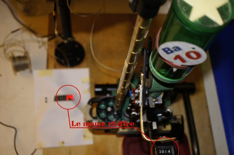

Le compteur Electronique

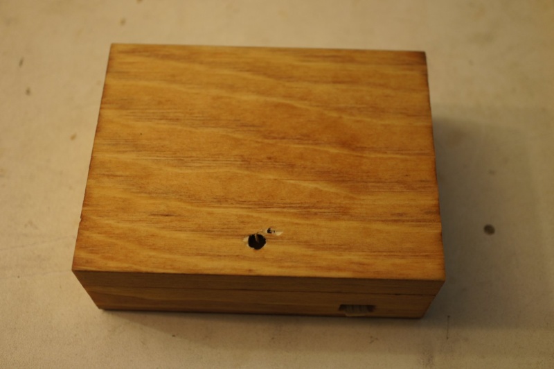

Message  Jean Louis le Dim 01 Avr 2012, 19:44
Bonsoir a tous.
Qui ose finir une semaine sans les dernières News sur la Green Machine made Jean louis.
Sans être dans la règle du poison d'Avril Twisted Evil
Sur un de mes derniers post je montre un compteur dans une feuille de papier un forme immonde indigne de ce forum. :bravo:
Donc voici le fin mot de l’histoire du compteur électronique bien sur.
La boite en premier quelle histoire pour avoir une boite je me rabats sur le bois.
Les trous de passage des informations ou alimentation électrique
La connectique a quarte sous.
Voici le cœur de l'enfant et celui-ci en fonctionnement. Sleep
Mon système a quatre sous par sa connectique deconnectable est utilisable très rapidement sur une multitude de presses, le cœur est l’électronique le reste du fil et un contacteurs a 2 euros. (un peu d'huile de coude aussi)

Adaptation d’un compteur électronique sur la fameuse distributrice de poudre la Lee Auto Disk Powder Measure que ce soit avec le distributeur de poudre a tiroir que je trouve redoutable d’utilisation le Lee Adjustable Charge Bar ou bien encore avec le disque a dosage fixe les Lee Double Disk Kit mon problème a été de mettre un compteur sur ce système.
Voici les premières photos, il faut dire que le comptage ne marque uniquement que quand le système de distribution de poudre est en position ouverte donc la poudre déjà dans l’étui, en fin de cycle. Ou pendant que la poudre descend .. clown
L’exemple est ici en fonction sur une Rcbs Green Machine. La fixation du compteur est provisoire!!
Petite explication.
Je suis grand seigneur voici le capteur là. (il faut ouvrir les yeux pour le voir Shocked )
La vidéo va venir .... Sleep
Quand tout est en condition optimale il est possible sans fatigue de faire plus de 800 cartouches à l’heure dans la plus grande sécurité et facilite.

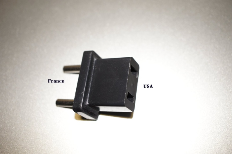

Vous aller encore me dire mais ou trouve t'il ce compteur cet extraordinaire Jean louis, chez les Mickey bien sur.
http://www.ebay.com/itm/Press-Counter-Basic-for-Dillon-Hornady-RCBS-550-650-LNL-/290695403927?pt=LH_DefaultDomain_0&hash=item43aecbd997
Il faut uniquement un petit adaptateur a 1,50 Røros prise Us / Française, le modèle basique est a 50 dollars, mon seul problème fut la boite mais dans un post précédent j'utilise avec bonheur un boite en bois et de la connectique d'ordinateur.
Dans mon immense bonté je peux même réaliser ce travail de fixation enfin de transformation si celui qui me le demande est un gentil garçon, le prix de la transformation serra le prix exorbitant d'une bouteille de délicieuse boisson de couleur jaune qui donne un si jolie sourire aux filles du Midi de tout âge !!!! clown
Attention je ne parle pas de fournir le compteur, ni la boite à 1.90 Røros et le fil ni le tube de couleur d’alimentation d’air des aquariums.
Aller je suis bon? j'offre le contacteur a roulette russe ! Le fil spécial de couleur et les raccords de connectiques. (bouteille de 0.75 pas la petite)

Voici une petite astuce pour mettre un compteur électronique sur une doseuse Hornady Lock-N-Load Powder Measure avec son système Case Activated Powder Drop que je trouve plus facile a mettre en place car aucune transformation n'est obligatoire pour la mettre sur ma Green Machine.
Cette doseuse peut être équipe du rotor Standard Pistol avec le Pistol Micrometer redoutable par sa précision, pour sortir ou extraire ce micromètre Hornady équipe ces Rotors d'un ingénieux bouton poussoir qui par l'effet de came permet de changer en 1 seconde le micromètre ou insert.
Le sujet du soir et de mettre mon capteur de conteur sur ma doseuse. pale
Comme sur une certaine publicité " avant j'étais" j'ai mis en fabrication une pièce plus apte a remplir le rôle de support car c'est bien le problème comment t réaliser la fixation du capteur ou terme que j'adore du Switch transmetteur d'information électrique au compteur.
Voici avant j'étais.
La fixation est fonctionnelle mais un peu brouillonne.
Voici maintenant je suis avec le contact ferme donc le signal électrique ne passe pas car mon étui n'est pas en dessous et en position de remplissage.
Dans cette position la poudre tombe dans l'étui et le contacteur est en position ouvert donc le signal passe et marque sur mon compteur 1 de plus.

L’électronique dans une boite a 2 euros.
