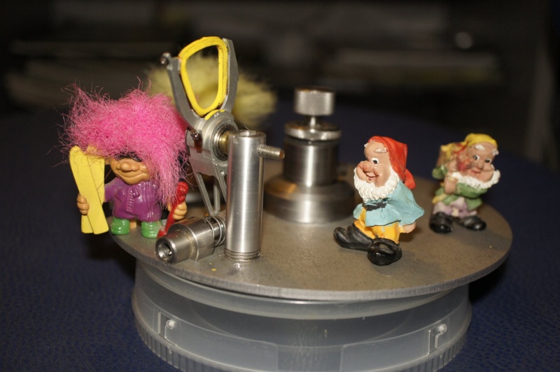

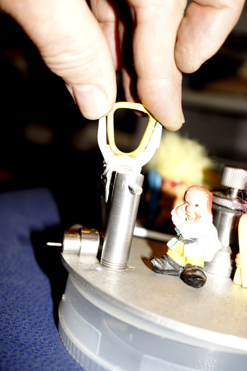

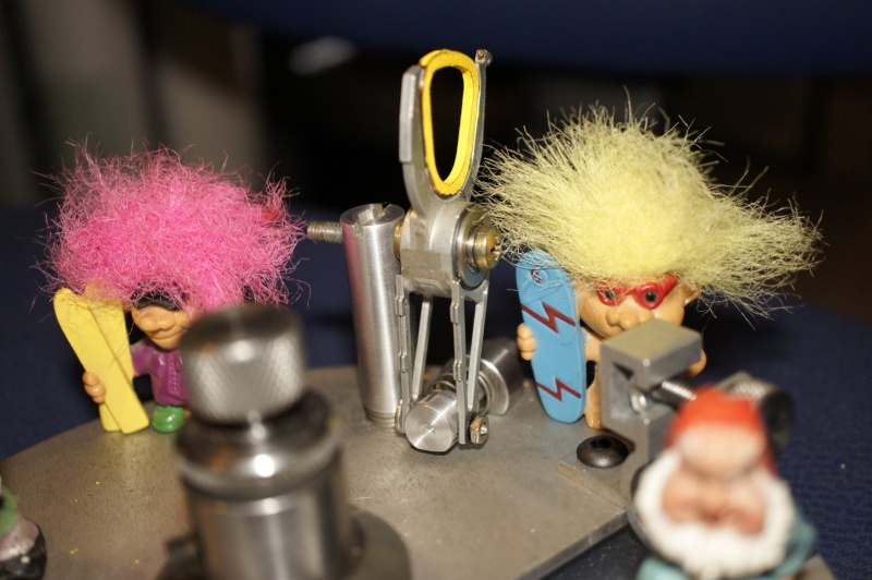

Automatisme Watcutter
Bonsoir a tous.
Pas mal de petits tests et usinages cette semaine, le problème est de ne pas faire du lourd mais du fluide car l'action du retournement des projectiles Watcutter doit être rapide et fiable. Avancement dans les 80%
Voici une première mouture d'un montage qui a l'aire de fonctionner presque parfaitement. L'axe est sur roulement !!
vue de dessus du plateau.
3 photos de mon pousseur!!!
Action avec cette photo.
D'autres transformations vont venir. Si vous êtes gentils un autre cadeau avant le weekend !!!
Jean Louis

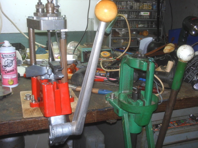

Pour l'Etabli
Et encore là il est rangé doit faire quelques soudures sur un circuit

papyjeff a écrit:Des le debut je me suis froté au probleme d'alimentation en amorces avec ce distibuter entraine par une came qui se coincait en permanece et au gros probleme d'alignement et d'enfoncement des balle par cet espece de parallelogramme deformable qui mesure à l'appui, n'avait jamais le même enfoncement et une mauvaise position de la balle.
A l'epoque à la recherche du 10 plein centre plus tot qu'un 10 cordon, j'ai bien changé je mesuré chaque longeur de cartouche fini à l'aide d'un gabarit fait maison, à peser chaque plomb, à 5 grains près, chaque douille etait au prealable passer au Case Trimer, un vrai sodomiseur de diptere en phase de transfert , je vous le concede,
Pour faire simple un simple tube à amorce mis en place du distri d'origine,
remplacement du siegeur de balle ,4 ieme outil par un siegrur sertisseur tape crim,
et transformation de l'outil de pousseur en indicateur de prescence de poudre, Et ça marche
Par contre je confirme que c'est une des plus belle presse que je possede et bien mener, lubrifiée au Mecacyl, aucun problem a part qu'il ne faut pas la quitter des yeux
Merci et à plus Jeff

Evolution de la vielle green machine
Bonsoir a tous.
bien sur que la belle a quelques points de plus, suppression du système d'automatisme électrique, trop instable et dangereux ( un doigt ouvert l'os blanc apparent ) en automatique l'attention doit être trop permanente, le filling du rechargeur disparait, la force brute de l'automate prend le dessus.
Mise en place et réglage de l'alimentation en plomb watcuuter plus du retournement de ditto pour les fameuse jupes problématiques.
Jean louis
Jean louis

Changement de calibre sur "Grenn Machine"
Bonjour "Jean Louis".
Je possède une "Green Machine", équipée pour le rechargement en 38 WC. Est-il possible de faire du rechargement en 9mm Para.
et .45 ACP, avec cette machine.( j'ai abandonné le 38 wc ). Avez-vous un retour d'expérience sur l'utilisation et la modification de cette presse pour ces deux calibres ?.
Cordialement.
Cordialement.
rene37- Membre
- Nombre de messages : 39
Age : 85
Date d'inscription : 01/07/2012
Green machine en 38
Bonsoir rene37
effectivement il est possible de faire d'autres calibres avec la Rcbs Green machine, mais le hic est qu'il faut absolument mettre des rails de guidages différents pour le 9 para, pour ce qui est du rail de positionnement celui avec les doigts il peut servir.
Par contre pour le 45 là c'est que du bonheur, rien n'est utilisable, les rails, et le guide aux doigts magiques, et en plus la taille de l'amorce est d'un diamètre plus important.
Il est toujours possible de faire des bidouillées ce qui est mon cas mais pour du rechargement de cartouche je ne conseille pas, l'erreur dans une charge serra toujours le problème de savoir la cause du problème.
J'ai mis pas mal de transformations sur un forum peut être celui-ci ou un autre ou le grand Capitaine a pas trop vue que ma prose est celle des gens a passions. ( il est comme la pub )
Je suis ready pour donner de l'aide, ce serra un plaisir de reprendre ces objets ..
Les rails guides étuis de votre 38 ont des arrêtes droites ou en pentes.
Jean Louis
Jean Louis

Bonsoir Jean Louis,
Merci pour votre réponse. J'ai regardé ma Green Machine en 38. Les rails guides étuis ont des arêtes droites. Si je comprends bien,
il n'est pas possible de la transformer en calibre.45 ACP. Et pour le 9mm Para. il faut trouver ou bien faire fabriquer les rails guides.
A la réflexion, je pense que je vais laisser tomber ce genre de modification. Je ne me sent pas à la hauteur pour tenter la chose, et
surtout faire du bon travail. D'autant que cela ne demande pas la demie mesure.
Par contre je reconnais qu'en calibre 38, elle est réglée parfaitement et ce n'est que du bonheur pour recharger.
Avec mes remerciements.
René.
René.
