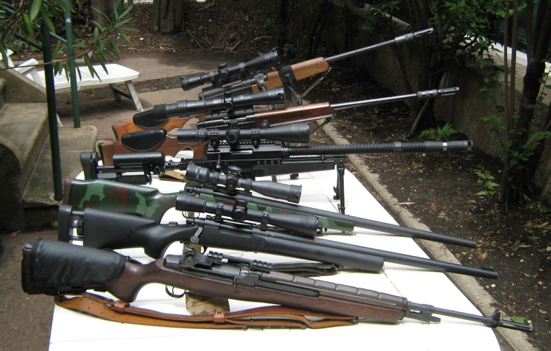

HS Precision fabriquait dans les années 90 de superbes variations du M24, plus précises que les M24 fournis par Remington à l'armée US.
Celle-ci est montée sur un boitier court de Remington 700 rectifié, à canon lourd fluté sans encoches pour la visée de secours tient sur appui bench le 1/4 de MOA à 100M.

ma remarque se positionnais surtout par rapport à ça :
"Enfin, les fusils de sniper de l'USMC M40 et M24 de l'US Army ont également pour base une action SA de Rem700.
Dans ce cas nous avons des armes comparables aux FRF1-2 ayant une même destination, le même calibre au moins pour le FRF2 et très proche pour le FRF1"
si la finalité est effectivement la même, faire but à des distances jusqu'à 800m avec un taux de réussite de 60 à 70% au 1er coup, leurs conceptions en font des armes complètement différentes pour un usage en stand de tir.
Les US ont la culture du gros barreau, plus propice aux séries civiles dans la recherche du groupement , les FR ne sont pas prévus pour cela, la garantie Giat, pour un canon de F2 était un H+L de 12cm à 2OOm, 40cm à 600m (12cm à 200m, les bonnes carabines de chasse les tiennent), un M24 ou M40 tient une pièces de 2€ à 200m, sont ils pour cela plus précis ? en utilisation de stand, oui, en utilisation terrain non, le but étant de toucher la cible et pas de faire un groupement.
pour en revenir à notre FR, je n'ai pas constaté de différence en précision entre le F1/F2 et G2 malgré ce que l'on entends souvent, mais que l'on n'a pas encore démontré.
On peut, malgré tout arriver à de bonnes performances avec un FR, en soignant le rechargement, le réglage, et surtout le bonhomme qui le tient.
un exemple à 200m, sur appui avant (sac) en prenant le temps, le bipied du F2 et ou G2 est trop haut pour du stand, mais ce n'est pas systématique, loin de là
rester dans le noir d'une c200 à 600m, est pour moi une bonne performance, et pour le FR aussi
comme l'à dit "Tir ailleurs" un peu plus haut, il faut relativiser, et pour ma part, je comparerais plutôt le FR au SDV Russe (qui est inférieur en précision pure) ou au M76 qui suivent plus sa philosophie d'utilisation.

Bonsoir Zen,
merci pour ce complément d'informations, nous sommes finalement d'accord que pour un usage militaire leurs finalités et leur capacités à faire but sont comparables et donc une comparaison entre les FRF-G et M24-M40 dans ce cadre n'était pas décalés.
Effectivement si l'on s'oriente vers un tir plus sportif (sur appui type sac de sable ou type bench rest) je suis d'accord avec toi le canon plus lourd des armes US apportera un plus pour obtenir des groupements serrés (à qualité égale).
Maintenant l'écart n'est pas aussi important:
Kelt annonce un groupement de 1/4 MOA à 100m sur appui Bench rest avec son M24 réplica alors qu'avec mon FRF1 sur bipied le groupement a été à peine supérieur au 1/4 de MOA
De même de ton côté à 200m tu as obtenu sur appui type sac de sable un groupement de centre à centre de 3,5+2,5cm avec un de tes FR (environ 3/4 de MOA) alors que tu annonces un groupement régulier dans une pièces de 2€ (25mm environ 1/2 MOA) dans les mêmes conditions j'imagine avec un M24 ou M40.
Sinon pour les annonces du Giat pour les performances des F2, lorsque je les avais lu dans un ouvrage, j'avais compris que celles-ci ne concernaient pas uniquement le canon mais bien tous le système Arme+lunette+munition pour des tirs opérationnels sur bipied. Ton groupement à 200m H+L = 3,5cm+2,5cm= 6cm tendrait à confirmer ce point à moins que le Giat se soit accordé une marge de sécurité conséquente (H+L=12cm annoncé)
Par contre sur le plan de la conception, si un canon lourd peut mettre en cause une comparaison entre les FRF-G et les M24-M40 pour l'usage sportif, que penser d'une comparaison entre les FRF-G et des armes semi-auto (SVD, M76), avec des munitions plus ou moins éloignées telles le 7,62x54r et le 8x57, et avec un usage important de pièces en toles embouties pour leur fabrication.

"Sinon pour les annonces du Giat pour les performances des F2, lorsque je les avais lu dans un ouvrage, j'avais compris que celles-ci ne concernaient pas uniquement le canon mais bien tous le système Arme+lunette+munition pour des tirs opérationnels sur bipied. Ton groupement à 200m H+L = 3,5cm+2,5cm= 6cm tendrait à confirmer ce point à moins que le Giat se soit accordé une marge de sécurité conséquente (H+L=12cm annoncé)"
c'est exact, le H/L du Giat de 12cm correspond au tir de 3 séries de 10 cartouches. De plus le réglage des armes mili (avec la jauge) est un réglage moyen pour les cartouches PPI qui ne sont pas de cartouches de match, loin s'en faut.
le tir ci dessus à été fait sur appui avant, avec des balles Sierra de 175 grs que le FR apprécie bien mieux que les 147 ou 151 grs militaires. Malgré tout l'arme est sensible à l'échauffement qui est assez rapide, mais c'est normal.
"que penser d'une comparaison entre les FRF-G et des armes semi-auto (SVD, M76), avec des munitions plus ou moins éloignées telles le 7,62x54r et le 8x57, et avec un usage important de pièces en toles embouties pour leur fabrication."
Le SVD, pour avoir tiré avec, est pour moi très surfait en notoriété, c'est rustique, solide, mais la canonnerie ne tient pas la comparaison avec un FR, l'arme disperse beaucoup. Le M76, essayé aussi, par contre est très largement supérieur au SVD, le canon à un profil qui rappelle beaucoup celui des FR, la précision de l'arme et du 8X57 est étonnante avec des munition rechargé en 196 grs, les groupements à 200 et 300m tiennent le 10 de la C200 et la min1/2 à 300m avec un bon tireurs et sa lunette X4. L'arme est bien construite et bien fini, à part les bois. C'est à mon avis un concurrent sérieux au FR dans les fusils à canon fin.
Tout cela n'a finalement pas beaucoup d'importance comparé au découpage systématique de ces vénérables anciens que l'on à tant de plaisir à faire vivre.

Lorsque j'ai acheté mon fusil HS Précision en 1992, je ne recherchais pas un clone de M24, sinon je serai allé voir RAD, ROBAR ou TBA, qui faisaient cela très bien jusqu'aux marquages à l'identique!
Je souhaitais avoir un meilleur fusil que ce que Remington fournissait à l'US army, en évitant les erreurs de conception d'ou le choix d'un boitier court, d'un canon fluté sans support de guidon, et d'un support de lunette en deux pièces pour dégager la fenètre de chargement.

la sienne, 7,62x54R, l'arme est solide, mais le canon cumule les inconvénients, long, fin, pas compensé et pas libre de se dilater
c'est un fusil à faire du bonh........, pas de la cible, ce d'ailleurs pour quoi il à été conçu
