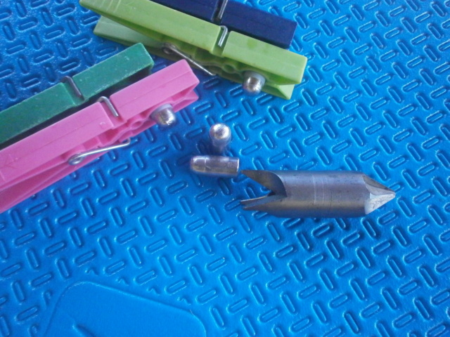

Le calepin papier donne du souci uniquement après avoir été " tortilloné" ; mouillé et " tendre " c'est là qu'il peut se déchirer , à la base de la balle qui fait tranchant .
Il suffit de crée un léger chanfrein en supprimant cet angle aigu ; on peut le faire avec une lime douce , mais c'est long .
L'astuce consiste à enlever la tige centrale d'un outil à ébavurer ; elle porte de fines cannelures et elle est rentrée en force .
Un tour de Deburring Tool et le tour est joué .

C'est un très léger chanfrein , à peine perceptible ; il faut doser la pression sur l'outil d'autant plus que le plomb pur est vite entamé .
Je viens de l'utiliser sur quelques balles ; je n'ai pas eu le moindre déchirement de calepin . Mais comme tu le sais ça dépend plus de l'enroulement du tortillon . D'ailleurs je pratique en deux temps : enroulement sans trop forcer et blocage à la pince à linge , séchage aux alizés , salive (*) sur le tortillon auquel je donne un peu plus de tension , RCD à la seringue .
Je dirais que vu le peu de temps pris pour casser l'arête c'est une bonne astuce .
Du coup je comprends mieux l'utilité de la tige du Deburring Tool ; en son absence et si ça part de travers il n'y a rien pour retenir le " dérapage " de l'outil .

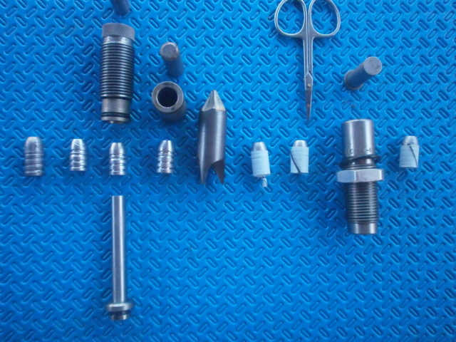

Le seul inconvénient à tirer une balle lisse calepinée , c'est de trouver le bon moule au bon diamètre . Et de ne pas se planter dans ses calculs .
J'ai déjà trois balles à gorges que je réduis progressivement ; ça n'est pas lisse mais c'est mieux que rien .
Les moules US sont chers , lointains , et souvent en rupture de stock ; il n'est qu'à voir chez BuffaloArms .
Aussi je n'ai pas hésité une seconde à modifier ce moule Lyman 358 430 , balle lourde de 195 grains pour arme longue .
Une seule alvéole suffit , j'ai gardé l'autre à gorges intouchée (*) . Fraise délicatement centrée , descendue au raz de la naissance de l'ogive .
Légère finition à la Dremel qui fournit des cylindres abrasifs de divers diamètres ; léger-léger , c'est agressif .
Pas mécontent du résultat , l'empreinte est bien lisse . En plomb pur la balle sort à .357 , .358 , que je rectifie au recalibreur ( sec ) en .357 .
Mes calculs se sont avérés justes : .357 + .008 de calepin deux tours = .365 , qui est pile-poil le diamètre d'alésage de mes deux calibres 37-77 .
Le hasard des chiffres aura bien fait les choses .
Cette balle calepinée , courtaude et trapue , de 212 grains en plomb pur (**) est une balle très légère comparée aux 360 , 343 , et 270 grains de mes autres moules à gorges de graissage pour ce calibre .
Je pense la garder pour les tirs PSF qui me servent aux réglages . Quoique , en PN , étui presque plein (***) , le ratio poids de la balle / poids de la charge est conséquent . Vers les 1500 Fps ? J'ai atteint les 1233 Fps ( 376 m/s ) pour la balle calepinée de 343 grains ( Lyman 378 674 )
Et plus la balle file vite vers sa cible , moins de temps elle s'expose aux turbulences de l'air sur son trajet .
(*) Cette balle à gorges coulée en plomb pur , montée sur un étui de .357 Magnum sur une pincée de Ba 10 ( il reste peu de place dans l'étui ) fait des ravages sur les quilles de bowling placées à 8 m .
(**) Notez la montée en poids , 195 grains en aloi Wheel Weight contre 212 grains en plomb pur . Et un diamètre en PP diminué / diamètre en WW .
(***) Un avantage pour la balle calepinée qui est au diamètre de l'alésage et s'affranchit des contraintes de longueur de la chambre .

De G à D : la Lyman d'origine / coulée moule raccourci diamètre .459 / après passage au calibreur .452 placé " tête à l'envers " dans un outil-fourreau de ma conception ( la balle est poussée par sa base , l'ogive reste intouchée ) / passage au .446 ( un calibrage 459-446 direct force trop , le plomb gonfle en dehors
du calibreur / ébavurage de l'arête pour préserver le calepin papier / la balle calepinée avec son tortillon / tortillon supprimé au dernier moment , plomb du cul en partie apparent , la balle est à .454" / Un dernier passage au calibreur .454 Lee , balle toujours poussée par sa base ; ça égalise le diamètre final tout en aidant au " collage " des deux tours de calepin .
