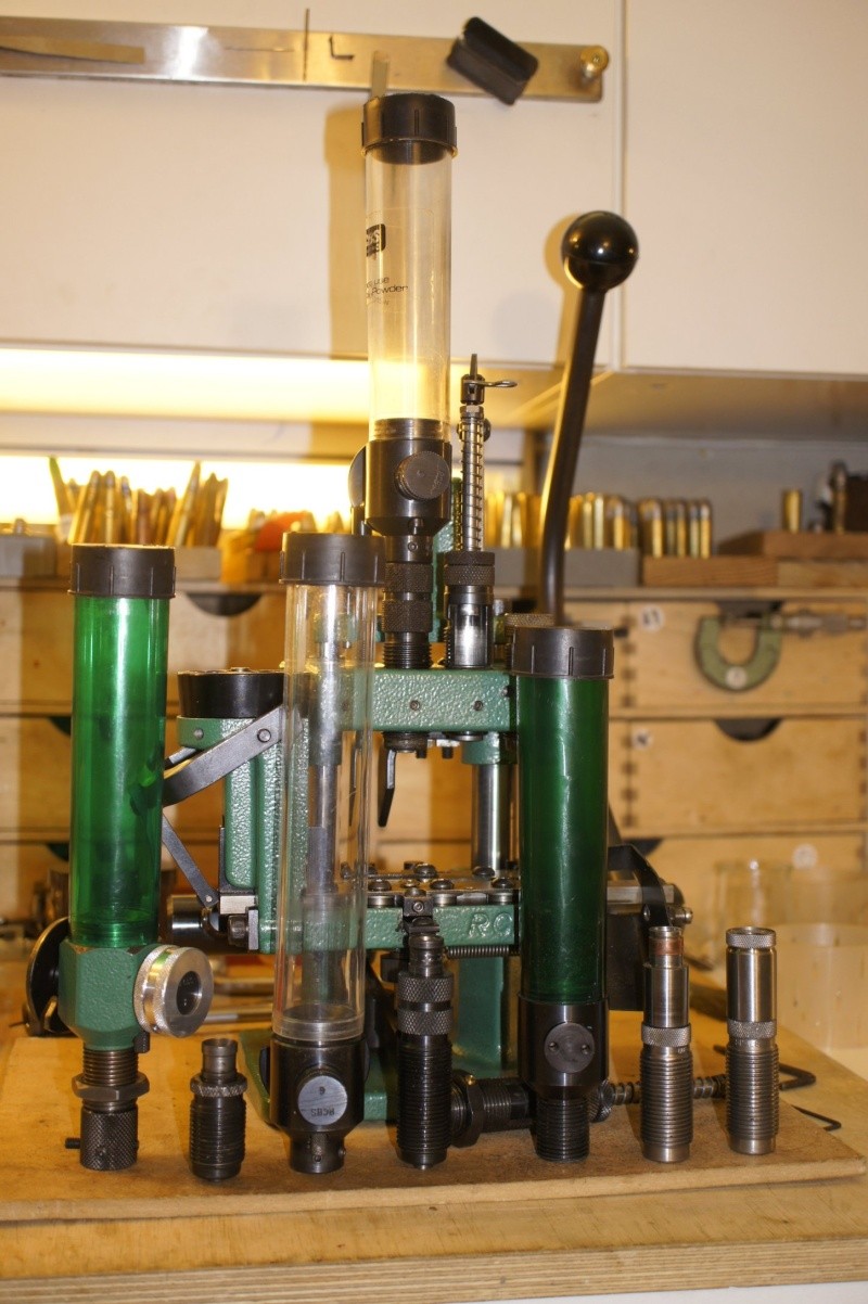

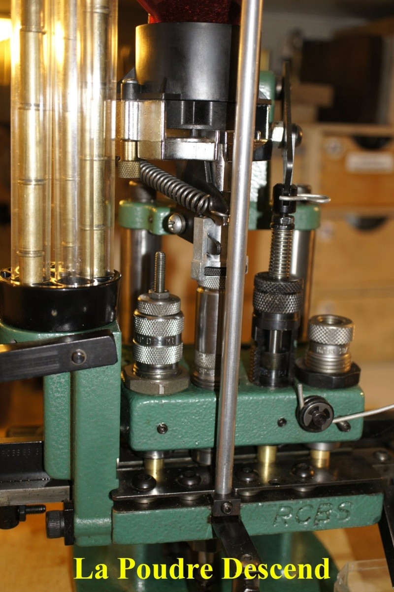

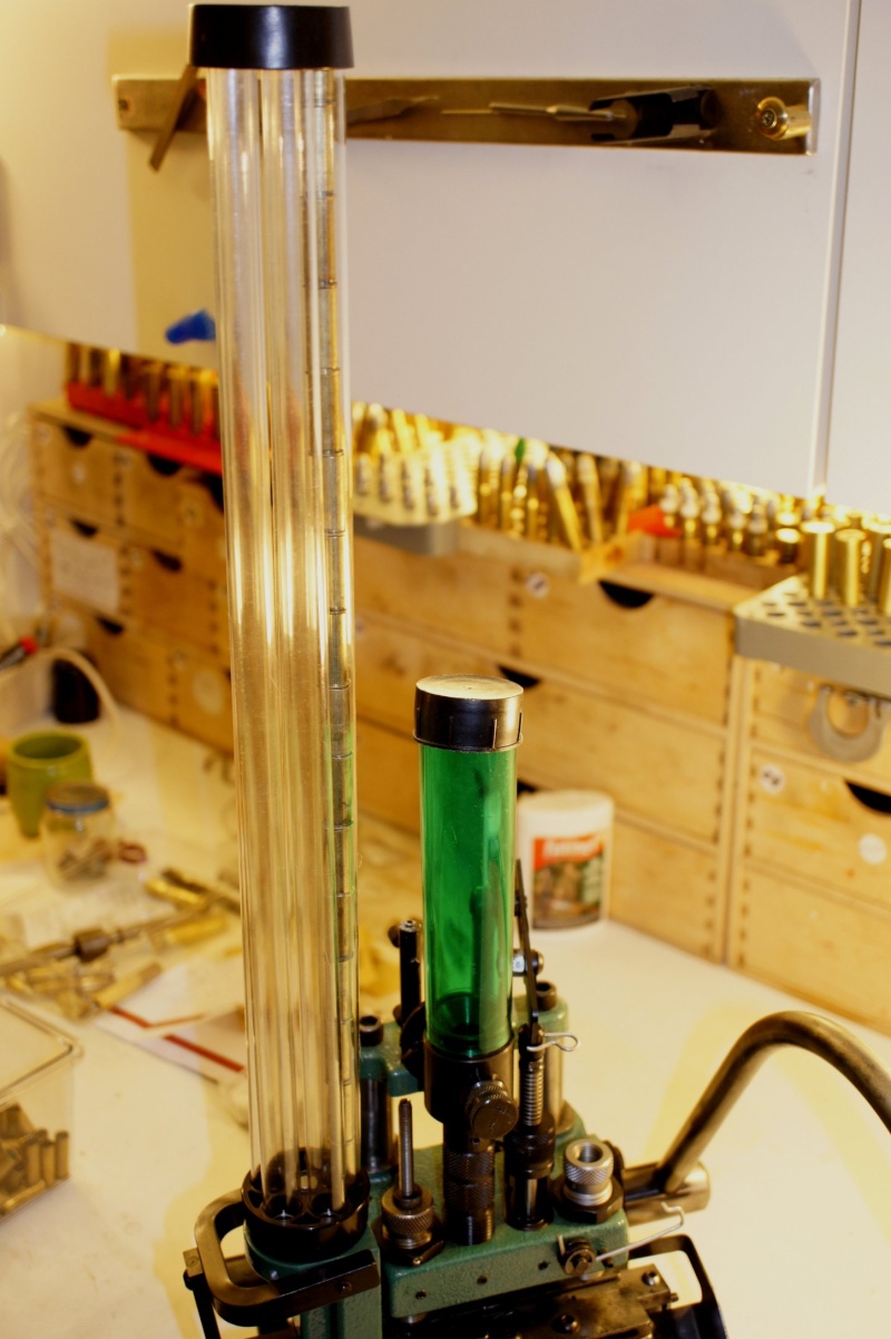

J'attaque un post neuf car la suite risque de vous faire vraiment mal sur cette extraordinaire machine, je montre ce soir l'évolution 2012-01, le reste va venir, il va vous donner du fil à retordre, des regrets peut être des envies je l'espère, mais surtout avoir envie de voir la suite.
Bonsoir a tous.
Bon aller seulement trois photos sur l'évolution, amélioration ou a votre choix.
La doseuse Dandy est bien mais son système de commande sur un Green machine arrive parfois a donner du dégout a celui qui l'utilise a cause de seulement deux petits ergots de commande.
J’aime le simple a lors juste pour vous et qui n’a pas dans ces cartons ce matériels qui comme pour moi reste à dormir.
Amélioration photos
Oui mes amis, il a mis ce sacre Jean Louis une doseuse Lee sur une Green Machine.
Le cycle fonctionne parfaitement, la distribution de poudre est un régal, j'ai un faible pour ce système de Lee a tiroir redoutable par son fonctionnement.
Bon une photo de plus car demain place a l'évolution 2012-2
Il faut un peu de matériels, de la patience pour un résultat qui comble de bonheur le maitre, impressionnant.
Je reste sur cette machine pour notre amie Jeannot grand maitre bien avant moi, donc l’histoire de la Green Machine n’est pas terminer fait moi confiance mon cher ami, et que la sante soit avec toi !

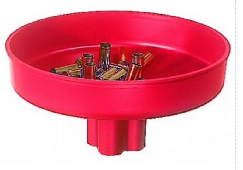

Bonjours a tous.
Amelioration 2011-12 A alimentation Etuis Rcbs Green Machine
Comme dans mon précédent message je parle de l'alimentation de cette extraordinaire machine au doux nom de RCBS Green Machine, il faut mettre l'étui un par un dans l'orifice ou tube vide, une perte de temps énorme car moins de temps égale plus d'argent.
Il faut mettre a la main un par un l'étui dans un des tubes
Je possède un outil très simple en utilisation sur une presse de marque ou couleur rouge qui est vraiment une trouvaille d'un pratique très simple et naturel.
Comment adapter celui-ci sur la belle, je saute sur une boite a vieux étuis et la recherche commence
Mon choix final et sur un étui basique qui peut être le 45-70 mais j'ai en stock plus de 120 étuis 45-90 H.S.
Un petit coup de tour pour que mon génie ne soit plus virtuel mais bien réel.
Je glisse avec appréhension mes étuis dans le réceptacle rouge et miracle le résultat visuel de l'objet est superbe.
parfait l'effet est celui que je désire.
Les quartes tubes par dessous
Il faut remplir, je jette les étuis.
Les étuis dans l'entonnoir je provoque un petit mouvement de rotation de l'ensemble vers la droite ou encore vers la gauche ce qui a pour effet en 22 secondes de faire descendre mes étuis dans la plus parfaite des orientation culot vers le bas dans mes petits tubes transparents.
Et voila le travail pour quelques sous et un peu de réflexion.
Voila pourquoi dans mon précédent message je cite 4 tubes et non 5 mais bientôt un système a 5 tubes arrive j'ai déjà réalisé le réceptacle en matière blanche
L'entonnoir va venir, mais un seul peut très bien faire l'affaire en alimentation grace a une petite came qui bouge l'entonnoir en permanence.
Il a encore beaucoup d'astuces cet adorable Jean louis dans ces cartons.

Enfin le résultat est au rendez-vous , ça fonctionne dans le plus grand calme et sécurité.
Il m’a fallut quand même un mois pour arriver a un tel résultat.
Le seul problème dans cet exemple est la doseuse de poudre l’adorable RCBS Dandy qui a chaque descente du coulisseau de presse donne son volume de poudre sans vouloir comprendre ce qui ce passe sous elle tel un métronome et c’est bien là le problème si un étui coince ou brille par son absence sur un coup de tête le malheur est sous vos yeux.
Sur une seconde presse j’utilise une doseuse Lee qui elle donne sa valeur de poudre uniquement si l’etui est prêt a recevoir sa dose c’est l’etui qui lui en fait la demande, vous avez la solution peut etre là sous les yeux car le miracle est bien réel, plus de prise de tête a ce tuer les yeux sur ce point bien pénible.
Mais ceci est pour un autre jour dans une autre histoire.

Faire de la cartouches
Hier j’équipe ma presse du distributeur d’étuis Lee a 4 tubes et en avant que je commence, je suis tellement pris dans le plaisir que subitement je regarde ma doseuse de poudre, vide mais depuis quand.
Résultat plus de 50 cartouches à ouvrir.

Malgré des qualités indéniables , c'est ce qui a fait en son temps l'insuccès de la Green Machine .
A la première absence d'un étui , l' oubli d'enclencher la doseuse ou au contraire de la débrayer , et c'est une charge de poudre dans le mécanisme de translation .
S'il est une presse qui demande une attention de tous les instants , c'est bien celle là .

Tu as bien raison deGuers en plus elle déteste certaines amorces, mais Jean Louis a quelques idees pour celui qui est le Papa d'une Green machine avec l'adaptation d'une distributrice qui ne fonctionne qu'en présence d'une douille.
Pour le Rail je le graisse avec une huile séche type Teflon ou avec du produit pour meuble en bombe!!!
Jean Louis.
Jean Louis.
