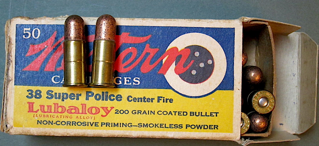

Bonjour à tous
Je recherche les données de rechargement pour la munition de 38 special dite "Super Police". Munition assez populaire aux USA des années 30. Déjà, quel type d'ogives ? Je sais que cette munition utilisait des ogives plombs de 200 grains, comme ces ogives n'existent pas à la vente, moule à balle de rigueur. Référence ? Ensuite, le dosage poudre. Merci à tous d'avance...

Pas du tout, la 38 special "Super Police" était un chargement plomb avec une ogive plomb de 200 grains, un peu comme la 38/200 s&w...lou gascoun a écrit:Ne s'agit t il pas du 38"super auto" qui est une MUNITION, comme le suggère son nom, pour P. A.? On trouve des tables et des balles me semble t il.

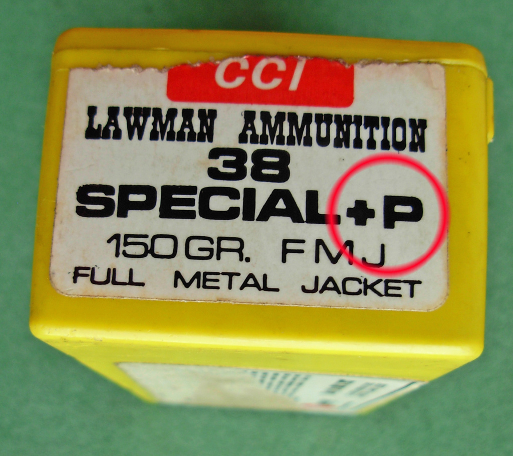

Peut-être pensez-vous aux ".38 Special Power Plus" ?
Je me souviens avoir lu un article sur ce type de munition dans un "Guns & Ammo" fin des années 80 début 90...

Pour moi, Franck1963 a bien raison de parler de ".38 super police" , qui est un nom commercial pour un chargement du .38 special en balle plomb ou plomb chemisé (ou plutôt "cuivré ?") de 200 grains, destiné aux forces de l'ordre et abandonné dans les années 1970.
(Source : https://www.coltforum.com/threads/38-special-used-to-be-more-interesting.384598/)
Deux liens intéressants (en anglais :)
https://www.shootingtimes.com/editorial/38-special-200-grain-police-load/387763
https://castboolits.gunloads.com/showthread.php?226364-The-Rebirth-of-the-200-grain-38-Special-Super-Police-Cartridge
Le profil exact du projectile (et notamment de son ogive*) variait selon les fabricants, mais une piste citée pour s'en approcher est le moule Lyman 358430 (qui existe encore au catalogue)
(Source : lien castboolits ci-dessus)
*Un rappel toujours nécessaire, surtout quand on aborde le détail de (re-)chargements, le coulage des balles, etc. : si nombre de vendeurs utilisent le terme d' "ogive" comme synonyme de "projectile ogival", c'est un usage impropre à bannir : de fait l'ogive n'est qu'une partie du projectile (son "nez" ), quand elle en a une... pour le "pruneau" entier on peut parler de balle, de projectile... (je précise que j'ai fait longtemps cette erreur).
